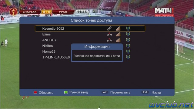

Для подключения беспроводной сети интернет к телеприставке World Vision T64LAN, T64D, T64M вам потребуется USB Wi-Fi адаптер GI Link ( Ralink chip RT3370 ), GI Nano ( Ralink chip RT5370 ), GI 11N ( Ralink chip RT3070 ), а так же на чипе Mediatek 7601, либо сетевая карта USB to LAN Asix 88772, Corechip sr9700, Corechip sr9800
В разделе меню Система - Настройка сети - Тип сети  - настраиваем тип проводного или беспроводного подключения и переходим в -  Настройки адаптера.

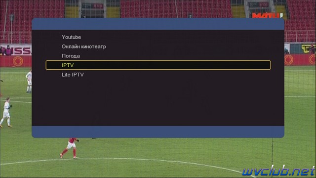

Приложение IPTV Player находится в Меню - Приложения - IPTV

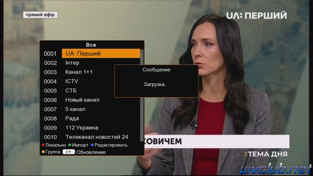

Local IPTV Player

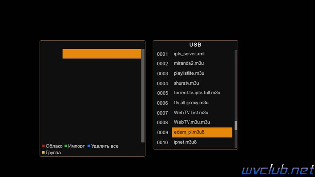

Рассмотрим все три варианта загрузки доступные в данном IPTV плеере. Первый вариант это загрузка плейлиста расширением .m3u или .m3u8. с USB накопителя.
Вариант загрузки файла не привязан к какому либо определенному названию плейлиста, после входа в IPTV плеер нажимаем кнопку ОК для вызова списка каналов, далее согласно информационным подсказкам в нижней части экрана для загрузки плейлиста нажимаем ● зелёную кнопку у вас появится графическое окно диспетчера файлов в правой части списка каналов, через него и происходит выбор плейлиста с USB накопителя посредством кнопок джойстика и центральной кнопки ОК.

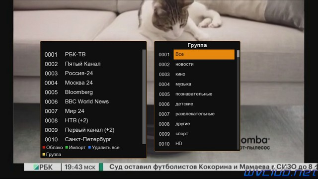

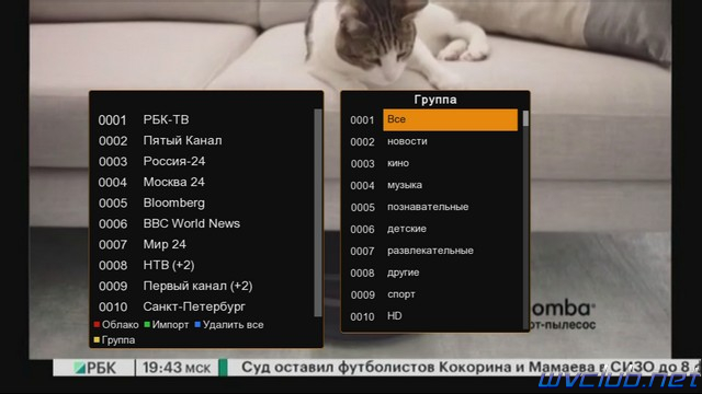

Если плейлист отсортирован на группы, то плеер поддерживает определение и значительно облегчает управление и выбор канала. В последующем выбор групп по нажатию желтой кнопки находясь в режиме списка каналов.
Ниже пример как выглядит структа плейлиста с фаворитными группами, в данном случае группа указана "Развлекательные"
#EXTINF:-1 audio-track="ru" tvg-name="СТС International" tvg-shift=-3 group-title="Развлекательные",СТС International
http://sc.id-tv.kz/STS_36_37.m3u8
#EXTINF:-1 audio-track="ru" tvg-name="Перец international" tvg-shift=-3 group-title="Развлекательные",Перец international
http://streams.tv.mts.by/peretz_int/index.m3u8
По нажатию ●  синей кнопки можно выполнить очистку или можно ещё сказать удаление текущего плейлиста установленного в локальный IPTV плеер.
По нажатию TV/R - кнопка вызывает список локальных провайдеров интернет от которых вы получаете услугу доступа в интернет и совместно с этим ваш оператор предоставляет услуги IPTV, если в списке присутствует имя вашего оператора и город, то вы можете выбрать его из списка и загрузить плейлист, и сразу же приступить к просмотру.
Внимание!!! Если вашего оператора нет в списке, то вы можете оставить заявку в теме Собираем базу плейлистов провайдеров IPTV в формате: Имя оператора, url сайта провайдера, url локального плейлиста .m3u или .m3u8
Все кнопки нажимаются только в режиме отображения списка каналов, в режиме просмотра канала не одна из функциональных кнопок описанных выше работать не будет!!!

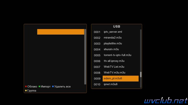

Cloud IPTV Player
Следующий способ удаленная загрузка плейлиста из сети интернет, чтобы перейти в так называемый облачный плеер требуется в режиме списка каналов нажать ● красную кнопку и попадаем в новый раздел с названием "Cloud", доступно два способа ввода URL плейлиста:
1) Вариант ручного ввода адреса плейлиста посредством ввода через графическую виртуальную клавиатуру, для этого требуется нажать синюю кнопку и вписать безошибочно URL адрес плейлиста с расширением .m3u или .m3u8.
2) Вариант на USB накопителе должен находится файл iptv_server.xml, в содержимое которого при помощи текстового редактора Notepad++ вводится адрес плейлиста, например:
<list>
    <item>
        <key>Auto_nogrp</key>
        <value>https://webarmen.com/my/iptv/auto.nogrp.q.m3u</value>
    </item>
    <item>
        <key>FreeBestTV</key>
        <value>http://iptv.slynet.tv/FreeBestTV.m3u</value>
    </item>
    <item>
        <key>KinodromSlyNet</key>
    </item>
    <item>
        <key>RadioSlyNet</key>
        <value>http://iptv.slynet.tv/RadioSlyNet.m3u</value>
    </item>
    <item>
        <key>Listiptv</key>
        <value>http://listiptv.ru/iptv.m3u</value>
    </item>
</list>

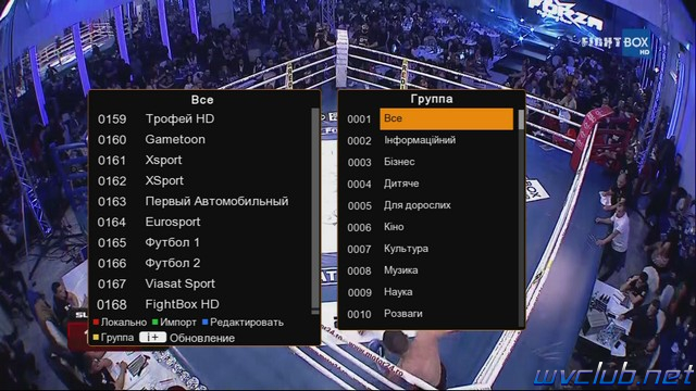

После как отредактировали файл сохраняем его на USB и находясь в разделе "Cloud" нажимаем ● зелёную кнопку для загрузки файла, после 2 секунд появится список каналов,
обновление данного самообновляемого плейлиста можно выполнять по нажатию кнопки INFO находясь в режиме списка каналов, а так же обновление будет происходить при каждом входе в приложение.
Из выше описанного становится ясно что приложение IPTV на World Vision T64LAN, T64D, T64M имеет два рабочих окна, это локальный плейлист загруженный с "USB" и "Cloud" загруженный из сети интернет, вы всегда можете переключаться между ними и смотреть выбранный.
Образец файла iptv_server.xml я прикрепил к сообщению в архиве World Vision_T64LAN_T64D_T64M_iptv_server.rar .

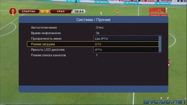

Знаете,что интересно-из недочетов для нового релиза...Поставил бету,где 2 IPTV в меню-обычный и лайт.В обычный записал Эдем.Лайт работает по умолчанию.НО! Если выбрать в меню-"горячие цветные кнопки"-то при выборе IPTV-не открывается горячими кнопками ничего.А на другой кнопке IPTV LITE-открывается кнопкой горячей.

bred20031955, iptv это отдельное приложение, там естественно эти кнопки не работают, но должны работать кнопка пауза, выбор аудио дорожки по кнопке аудио, и формат экрана на синей кнопке.
Если бету ставили 8.11.11 то там правили сохранение плейлиста, нужно делать сброс в заводские и выполнить полную перезагрузку телеприставки. Далее повторно настроить и проверить ещё раз.

по ЛАНу есть иногда затыки на некоторых каналах-а если включить адаптер вайфая и взять сеть через него-то нет затыков!
Взял на предпродажное тестирование небольшую партию World Vision T64LAN, T64D, T64M.
Стоит сейчас в тестовом режиме World Vision T64LAN. Условия: Версия ПО _V8.11.11Rus Beta_.
  Маршрутизатор TP-Link TL-WR841ND. Интернет оптика 100 Мбит/с.
В  Local IPTV Player загружены каналы моего интернет провайдера (более сотни каналов различного жанра).
Подключаю  интернет к ресиверу LAN-кабелем , при воспроизведении контента заметны подтормаживания и микрофризы на изображении.
Отключаю LAN-кабель , подключаюсь с того же маршрутизатора по Wi-Fi.   Все нормализовалось. Картинка
даже на HD каналах (в частности тот же Россия 1 HD ) идет стабильно , без фризов и подтормаживания.
Та же ситуация и при просмотре приложения Lite IPTV.
