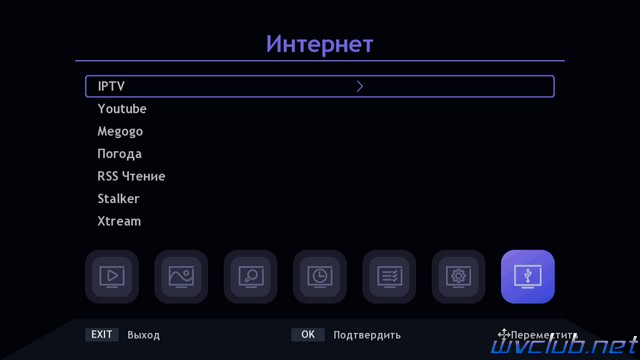

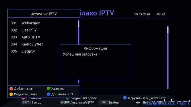

Приложение IPTV Player находится в Меню - Медиацентр - Интернет - IPTV

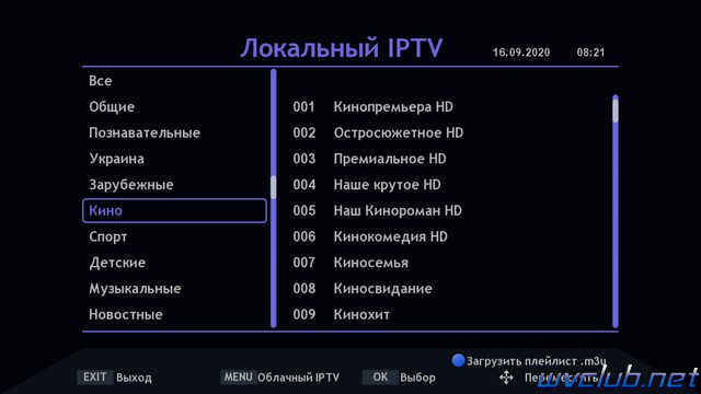

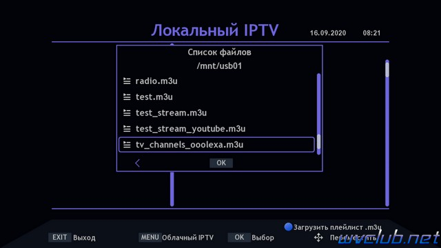

Присутствуют три варианта загрузки, это загрузка плейлиста с расширением .m3u с USB накопителя, вариант загрузки файла не привязан к какому-либо определенному названию, после нажатия синей кнопки у вас появится графическое окно диспетчера файлов, через него и происходит выбор плейлиста с USB накопителя посредством кнопок джойстика и центральной кнопки ОК. Если плейлист отсортирован на группы, то плеер поддерживает определение, и значительно облегчает управление и выбор канала.

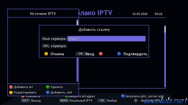

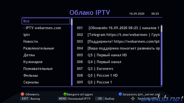

Следующий способ удаленная загрузка плейлиста из сети интернет, для этого находясь в строке "Все", нажимаем джойстик влево и попадаем в новый раздел с названием
"Облако IPTV", доступно два способа ввода URL плейлиста:
Комментарий администратора Ввод ссылки в ручном режиме в меню доступна поддержка 45 символов, загрузка через файл iptv_server.xml поддержка до 60 символов ссылки на плейлист. Ограничение по загрузке плейлистов общее количество возможных пять. Ограничение по общему количеству каналов всего 1500 - 2000 каналов (может зависеть от объёма памяти прим большом количестве символов).
1) Способ ручного ввода адреса плейлиста посредством ввода через графическую виртуальную клавиатуру, для этого требуется нажать красную кнопку и вписать безошибочно адрес.
2) Вариант на USB накопителе должен находится файл iptv_server.xml (https://wvclub.net/forum/index.php?action=dlattach;topic=3643.0;attach=27040), в содержимое которого при помощи текстового редактора Notepad++ (https://notepad-plus-plus.org/) вводится адрес плейлиста, например:

После как отредактировали файл сохраняем его на USB и находясь в разделе "Облако IPTV" нажимаем зелёную кнопку для загрузки файла, после 2 секунд появится список каналов, обновление данного самообновляемого плейлиста можно выполнять по нажатию синей кнопки находясь в меню, а так же обновление будет происходить при каждом входе в приложение.
Из выше описанного становится ясно что приложение IPTV на World Vision T624X/T625X имеет два рабочих окна, это локальный плейлист "Локальный IPTV" загруженный с USB накопителя памяти и второе окно "Облако IPTV" загруженный плейлист из сети интернет, вы всегда можете переключаться между ними и смотреть выбранный.
В тестах участвовали плейлисты моего локального провайдера, ресурса Edem IPTV, самообновляемый плейлист Webarmen и личный плейлист стрим с ресивера на операционной системе Linux модель VU+ Duo2.

Отправлено: ooolexa от 10 Июня 2021, 14:46:29
yevgen.1, ещё раз повторю, в первом сообщении данной темы есть прикрепление, там есть образец файла, потому как откуда бы он вообще у всех взялся, а также в самом теле описания инструкции по действиям.
(https://wvclub.net/forum/index.php?action=dlattach;topic=3643.0;attach=27463;image)

Отправлено: yevgen.1 от 10 Июня 2021, 14:53:58
именно этот файл я несколько раз скачивал и загружал с флешки не редактируя, приставка пишет невозможно загрузить канал ( add channel failed)
Добавлено: 10 Июня 2021, 14:56:07
именно этот файл я несколько раз скачивал и загружал с флешки не редактируя, приставка пишет невозможно загрузить канал ( add channel failed), именно поэтому я обратился к форуму.
Название: Re: Плеер IPTV на телеприставках World Vision T624X/T625X
Отправлено: ooolexa от 10 Июня 2021, 14:59:41
yevgen.1, тогда не можем помочь и посодействовать решению вопроса, на моих приставках и на приставках сотни людей кто пользуется этим видом просмотра естественно файл загружается и работает, что у вас не могу предсказать.
Ищите специалиста который поможет разобраться в вопросе.

Отправлено: And Ron 77 от 10 Июня 2021, 15:52:43
Добрый день. Закидывал этот файл расспакованый, пишет тоже что и у вас. Add chanel failed. Пробывал с трех флешек, закидывал в корень. Ниче не получается.

Отправлено: yevgen.1 от 10 Июня 2021, 16:16:15
особый респект и благодарность Sanches235, напомнил про проверку флешки, чувствуется человек в теме.
Отправлено: ooolexa от 10 Июня 2021, 16:22:01
yevgen.1, а кто по вашему не в теме, это камень в мою сторону? То я своё давно показал и доказал, и ничего не собираюсь ещё кому-то доказывать, это форум не единственный который я успеваю вести с доступом ко всей информации по оборудованию. Кто то её воспринимает, а кто-то нет.
Отправлено: yevgen.1 от 10 Июня 2021, 16:25:39
 и ещё вопрос, когда открываю файл в "блокноте"всё написано в строчку, а можно ли всё это разместить в столбик, что бы было легче редактировать.
 большое спасибо всем , кто помогал, получилось открыть файл, только когда у соседа взял третью флешку, её то и увидела приставка, и отредактировал и добавил другие самообновляемые плейлисты, ещё раз ОГРОМНОЕ СПАСИБО ВСЕМ.
PS. пойду покупать новую флешку.

Отправлено: yevgen.1 от 10 Июня 2021, 16:41:08
 Уважаемый Ooolexa. бога ради простите мою бестактность, я ни в коей мере не хотел даже на грамулечку Вас обидеть, публично приношу свои извенения, надеюсь Вы их примите и мы останемся в добрых отношениях, приношу лично Вам ОГРОМНУЮ БЛАГОДАРНОСТЬ за оказанное содействие, Вы ведь первый, кто откликнулся и оказывал мне помощь.
 Просто sanches 235 обратил внимание, что надо бы проверить влешку, а что Вы все в теме я в этом не сомневаюсь, я читал Ваши ответы другим пользователям, всё очень грамотно и профессионально.
Добавлено: [time]10 Июнь 2021, 16:49:34[/time]
Даже не знаю точно в чём была проблема, у меня две рабочие флешки и приставка не видела файл iptv_server.xml , и только на третьей флешки, которую взял у соседа приставка увидела этот файл, я как дилетант думаю, что какая то проблема с моими флешками, У меня довольно старые флешки и может не поддерживают какой то формат.

Отправлено: Radist44 от 10 Июня 2021, 19:49:39
  Попробуйте кроме замены флешки, еще раз скачать файл и ничего не дописывайте в названии должно быть только два слова  iptv_server
ведь у него итак расширение xml, я также поначалу дописал как и вы и было тоже самое  не шло, ругалось такими же словами. Все мы живем и учимся на своих ошибках.

Отправлено: yevgen.1 от 10 Июня 2021, 21:04:41
Radist 44. большще спасибо за совет.
Добавлено: 10 Июня 2021, 21:14:14
И всё таки я исполнил все советы Ooolexa, а именно скачал notepad ++ и этой программой отредактировал файл iptv_server.xml  и это не чудо, а профессионализм Ooolexa файл заработал и на старых моих флешках, ещё раз большое спасибо ВСЕМ, кто оказывал помощь в решении проблемы.

Подскажите, а почему с помощью iptv_server.xml нельзя в облако переместить все 5 листов? По крайней мере у меня не получается. Заливается только первый плейлист с вашего же файла.

Colin777, не знаю, у меня заливались все пять без проблем. Для выбора одного из загруженных плейлистов, тостаточно нажать зелёную кнопку, выбрать нужный нажав ОК и Exit.

По поводу того, что все плейлисты подтягивает, согласен. Теперь буду знать, что зеленую кнопку нажать нужно, спасибо.

Niks13, несколько плейлистов только через iptv_server.xml всё описано на первой странице. Локально с флешки только один, если есть необходимость нескольких и в пределах 1500 каналов, то можно объединить каналы в один файл.
Память у приставки ограничена 4Мб всего и она не может хранить несколько плейлистов по 2-3 тысячи каналов.

, а мне нужно чтоб она загружала плейлист который я в нее загрузил с флешки.
в окне ИПТВ переключите на  локальную загрузку нажмите на "меню", переключится с облака на локальную.

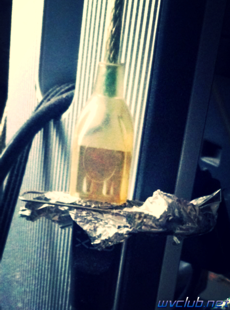

Зависает во время просмотра каналов через wifi адаптер
Попробуйте охлаждать wifi (подключите через удлинитель usb, а не в саму приставку, можно еще к металлическому экрану в месте подключения к удлинителю с соблюдением добавить немного фольги (алюминиевой от шоколадки) в качестве дополнительного пассивного радиатора  8)).
Отправлено: chell30 от 17 Декабря 2022, 13:08:22
Пришел к тому же выводу, хотел поделиться с остальными, но увидел ваше сообщение. Приставка 624D, при работе греется градусов до 60. Постоянно слетало вай-фай соединение и впридачу часто обрывалось видео при просмотре с флешки. Вай-фай подключил через переходник, а флешку через юсб удлинитель, нашлись в хозяйстве. Прошел день - полет нормальный. Спасибо.

Кто знает, подскажите пожалуйста можно ли и как на последней прошивке сделать чтобы облачное IPTV по кнопке TV/R включалось?
Если не получится, то на какую версию можно обновиться, чтобы работало?
Приставка T624A поставил последнюю прошивку из доступных.
Отправлено: ooolexa от 24 Июля 2024, 14:31:56
Gorinych, вам нужно в локальный плеер iptv загрузить хоть один канал, а потом уже из облачного выходить, в таком случае будет кнопка переходить в облачный, короче смысл таков чтобы локальный тоже не пустой был.
