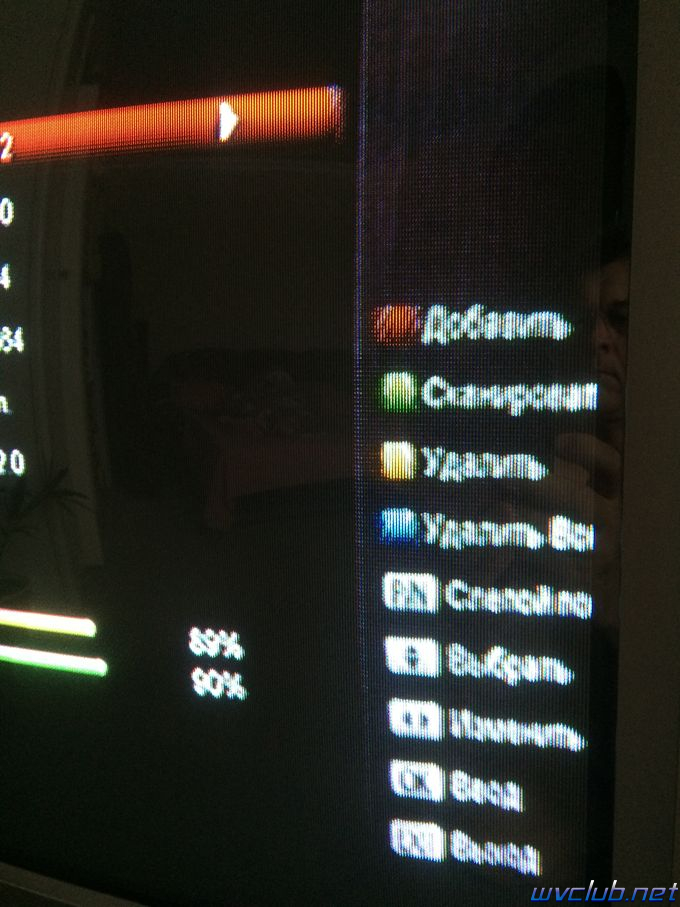

Благодаря встроенному тюнеру DVB-T/T2/C, телеприставка World Vision Premium получила возможность не только принимать вещание цифровых эфирных каналов, но и вещание операторов кабельного телевидения.
Для настройки последовательно выполнить MENU - Установка - Кабельная настройка .
В данном меню производятся все настройки поиска каналов кабельного телевидения, рассмотрим функции которые доступны:
(https://wvclub.net/forum/index.php?action=dlattach;topic=2315.0;attach=19493;image)
(https://wvclub.net/forum/index.php?action=dlattach;topic=2315.0;attach=19497;image)
■ - Добавить - функция предоставляет возможность пользователю добавить новую частоту, с вводом модуляции и символьной скорости.
■ - Сканировать ТП - сканирование выбранной частоты.
■ - Удалить - удаление выбранной часты.
■ - Удалить Все - удалить все изменения вносимые пользователем.
◁ ▷ △ ▽ - Передвижение по меню поиска и выбор пунктов меню при помощи джойстика пульта ДУ.
P/N - Слепой поиск - автоматический поиск частот, которых, нет в памяти ресивера
OK - Ввод ( активация пунктов редактора ).
EXIT - Выход из меню поиска.
Слепой поиск, как в примере с эфирным ТВ, здесь может ничего не дать. Желательно наличие данных (частота, символьная скорость, модуляция) хотя бы по одному транспондеру, работающему в вашей кабельной сети. Обычно это легко уточняется на сайте или по телефону. Ввести уточненные данные, обязательно выбрать Сетевой поиск.

Так что в обеденный перерыв проделаю еще одно контрольное сканирование!
Название: Поиск кабельных каналов на World Vision Premium
Отправлено: ooolexa от 17 Ноября 2016, 09:06:48
после обновления прошивки я забыл антенну переставить из ТВ в приставку
:o
Ну как так. Хотя всё бывает.
Проверяйте, если так же не будет приема, то у меня сразу возникнет вопрос, на этом кабеле ещё что либо работает с кабельным ТВ, там вообще сигнал есть?

Доброго времени суток. Данная приставка приобреталась для просмотра кабельного ТВ (в режиме dvb-c). По факту имею сплошной Failed. Перепробовал 80, 83, 96 прошивки, результат по слепому сканированию – Failed. Поиски в интернете ни чего определённого не дали. Вариант обратиться к оператору и узнать: список частот; символьную скорость; значения модуляции… Это что шутка такая? Как и сколько вариантов их нужно будет перебрать? И где найти инструкцию по правильности ввода данных? Вообще есть люди у кого на данном аппарате в режиме dvb-c настроились каналы без проблем? Вообще у кого ни будь хоть один канал настроился в этом режиме?
Отправлено: wolow от 01 Января 2017, 15:49:46
без шуток, охват сканирования кабельных операторов практически 100% остались по моему только клинисческие случаи вещания...
Отправлено: vlax от 01 Января 2017, 18:38:14
Да - без проблем. Провайдер "ИТ".
Независимо от версии прошивки слепым поиском определяются все каналы.
Приставку в основном и использую для просмотра кабельного ТВ.

После праздников удалось дозвониться до оператора и узнать данные для настройки каналов. В результате всё заработало, т.е. нашлись цифровые каналы.
Изначально при покупке предполагал, что каналы сами найдутся (как на телевизоре), ну да ладно. Если не знать нужных частот, то вручную можно искать очень долго. Жаль нет возможности например в текстовом редакторе набрать кучу вариантов с частотами, и через флешку залить на тюнер. Мне кажется так было бы быстрее, и больше шансов самостоятельно не зная частот найти каналы.
Отправлено: ooolexa от 04 Января 2017, 21:09:47
badidu (https://wvclub.net/forum/index.php?action=profile;u=17245), вы каждую частоту сканировали отдельно?
Отправлено: badidu от 05 Января 2017, 07:08:50
Слепой метод ничего не дал. Пробовал сам водить, понял что слишком много вариантов придётся перебрать (каждая отдельно взятая частота с учётом 3 вариантов скорости, 3 вариантов модуляции предполагает 9 вариантов. Перебор 100 частот = 900 вариантов). Одну частоту 202 посмотрел на телевизоре, вторую 194 подсказал оператор.
Отправлено: ooolexa от 05 Января 2017, 08:51:54
badidu (https://wvclub.net/forum/index.php?action=profile;u=17245), я не этот вопрос задавал, в ручном поиске уже зная частоты провайдера, Вы отдельно каждую частоту сканировали?
Так же прошу дать список частот и полные параметры, название провайдера и город. Добавим если не хватает.
И укажите версию программного обеспечения которая установлена на данный момент!
Отправлено: badidu от 05 Января 2017, 09:35:17
Да отдельно каждую частоту сканировал.
Частота: 194; 202.
Скорость: 6900
Модуляция: 256 QAM
Прошивка от 31.12.2016 v.2.3.01
ООО «НОТА-ТВ», г. Новогрудок (небольшой Белорусский городок)

Отправлено: Aleksey777 от 22 Января 2017, 17:58:52
Здравствуйте форумчане!!
Прошу у Вас помощи. Приобрел приставку Premium, пытаюсь настроить и никак не получается. Все сделал по инструкции, установил, в настройках поиска забил параметры провайдера (скрин во вложении), нажимаю зеленую кнопку (поиск по ТП) и по всем каналам Failed (( . Предполагаю что проблема может быть в номере ТП, так как провайдер не знает что это такое и точную цифру не сообщил. Сбрасывал настройки до заводских - не помогает, слепой поиск тоже не помогает. В тех поддержке (от продавца) посоветовали выбрать другую страну, Болгарию, говорят что в некоторых случаях помогает. Кто то сталкивался с такой проблемой? Как решали? Может ли это быть брак приставки? Заранее благодарю!
И еще один момент, провайдер мне сообщил две цифры частот 122.0 и 850.0, может я их не туда забил?
Отправлено: badidu от 23 Января 2017, 15:50:47
Aleksey777 Нужно три параметра: 1) частота; 2) символьная скорость; 3) модуляция. Главное частоту знать, модуляции всего пару вариантов (можно вручную перебрать), то же с символьной скоростью (пробуйте 6900). Когда введены правильные параметры, то шкалы - уровень, качество подымутся на 80-100%. Ещё как вариант обновить прошивку, возможно там будут ваши частоты.

Посмотрите пожалуйста все ли есть для нашего МТИС (Минск)
модуляция - QAM 64;
символьная скорость потока - 68.75
Частоты 258 МГц, 266 МГц, 354 МГц, 362 МГц, 370МГц, 378МГц, 402 МГц, 410 МГц, 426 МГц.
Потому как при слепом поиске не все находиться (266 МГц в частности).
v.2.3.06
А и еще почему-то провайдер рекомендует ставить страну - Германия, Польша.
Это как-то может влиять на качество слепого поиска ?
Отправлено: ooolexa от 24 Января 2017, 13:38:40
нет это никоим образом не влияет на качество поиска, а только возможно на наличие или отсутствие определенных частот кабельного оператора, отсутствующие частоты добавим.

Отправлено: lexus21 от 08 Февраля 2017, 13:33:55
Добрый день!
После покупки приставки возникли вопросы по поиску кабельных каналов:
1) Что делает параметр "Сканировать частоту L" и для чего он?
2) Можно ли сканировать диапазон определенных частот, так как слепой поиск очень долго перебирает все возможные варианты частот, модуляции и символьной скорости? Например, как это реализовано во многих телевизорах: начальная частота, конечная частота, модуляция, символьная скорость и можно добавить полосу пропуска (7 или 8 МГц). И телевизор начинает искать с начальной до конечной частоты через 7 или 8 МГц с заданной символьной скоростью и модуляцией.
3) При добавлении определенной частоты вручную через красную кнопку, постоянно сбрасывает частоту на 474 MГц и сбрасывает модуляцию на QAM256, а не запоминает введенные ранее параметры. Приходится каждый раз при добавлении новой частоты постоянно исправлять, что очень не удобно. Можно ли это исправить?
4) А что такое ТП?
Отправлено: ooolexa от 08 Февраля 2017, 14:09:39
так изменение сохранить нужно, алгоритм следующий, жмем красную кнопку чтобы добавить частоту, вписываем данные ТП ( частоты на которой вещается пакет каналов в данном случае кабельным оператором ), после ввода и проверки правильности данных нажимаем кнопку MENU, получаем запрос на экране "Сохранить параметры?" нажимаем кнопку ОК и видим, что новая частота добавилась под порядковым номером указанным в строке "Номер ТП", в моем случае это 107, то бишь если в следующий раз вы выберете в строке номер тп 107, то там будет отображаться данные добавленной частоты.

Доброго времени суток уважаемому сообществу!
Зарегистрировался здесь, т.к. думаю, что тут могут помочь с моей проблемой с ресивером WVP.
И так, начнём. В телевизоре вышел из строя тюнер, решил не отдавать в ремонт, а приобрести ресивер WVP, тем самым сэкономить и расширить возможности телевизора. Купил, подключил, запустил поиск - тишина! Сигнала нет. На ресивере изначально была прошивка v.2.2.77.
Ладно, скачиваю на флэшку последнюю прошивку v.2.3.10. обновляется без проблем, запускаю слепой поиск - находит с десяток каналов, но сигнала нет по прежнему.
И вот возник у меня вопрос: а может ли данный ресивер вообще работать с символьной скоростью 7200 ks/s? Вот рекомендации по настройке частот от нашего кабельного оператора, если интересно:  https://sferaplus.tv/частоты-цифровых-каналов
Добавлю несколько снимков с экрана телевизора, заранее извиняюсь за качество, ибо скринить телевизор я пока не умею.))))
Заранее благодарен за ответы. С уважением!

Название: Re: Поиск кабельных каналов на World Vision Premium
Отправлено: se-sergi от 07 Февраля 2020, 05:08:00
Не знаю, какая версия ПО установлена у меня сейчас ( к стати, а можно узнать какая), но на экране, у меня нет такого вопроса по изменению  LCN
    Вот что у меня на экране в разделе "Установка кабеля"
Я задавал вопрос представителям провайдера кабельного, они сказали, что всё уже установили и отладили. На мой вопрос,   что есть проблемы у меня, ответ; не у кого вопросов нет, а у вас значит проблема с приставкой.
И ещё вопрос: если я всё же выполню сброс, что означает полная настройка? Если ввести частоту и скорость, просканировать каналы, то это я уже умею, или что то по серьёзнее нужно делать?

se-sergi, на вашем фото видно, что сейчас на вашем тюнере установлено ПО версии 2.2.91. Скачивать нужно 2.4.34, как было написано раньше

И так, докладываю. После не большого перерыва ( сидели с внуком, заболел) я всё же попытался загрузить версию 2.4.34  ПО, но у меня ничего не получилось.
Флешка в приставке, не активна, находится она в разъёме USB или нет.
Но по совету  Baziliо я сбросил все настройки, до заводских и ввёл основные данные.
И о чудо, всё стало на свои места, каналы не раздваиваются, все программы которые нашлись при сканировании, установлены последовательно без разрывов.
Вот такая история.
Приставка ожила и стала работать как прежде.
