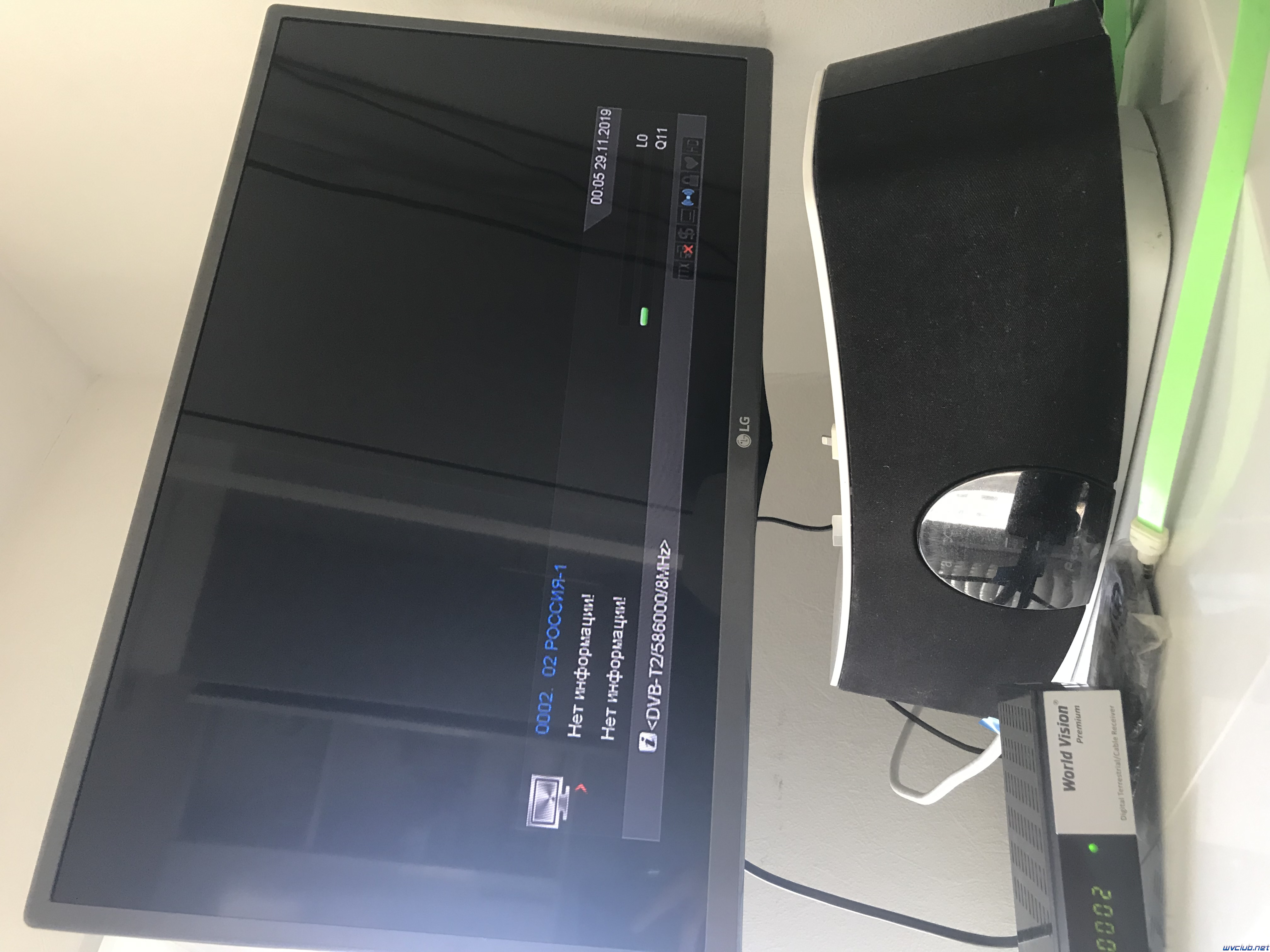

Оффлайн body47
  • Модель ресивера: t64d
Re: Поиск кабельных каналов на World Vision Premium
« Ответ #178 : 06 Августа 2020, 13:17:08 »
да ! на том же телевизоре!
сейчас еще раз подключил, сделал повторный скан каналов - все без изменений! каналы находит, не воспроизводит их!
звука тоже нет
хочу попробовать еще с дециметровой антенной
сейчас приложу фото
просто о переключении тюнера в настройках - в t64 при поиске можно переключать тюнеры (DVB-T2 или DVB-C)
я подумал, может здесь дело в этом

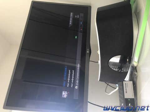

Добавлено: [time]06 Август 2020, 13:19:43[/time]
вот еще
Добавлено: 06 Августа 2020, 13:21:55
вот так показывает
« Ответ #179 : 06 Августа 2020, 14:12:32 »
сейчас приложу фото
на фото виден канал из 1 эфирного мультиплекса Питера, но при этом шкала Качество - Q 11%, т.е. сигнала нет.
Какую именно антенну использовали для проверки? Покрутите медленно у окна, следя за Quality.
