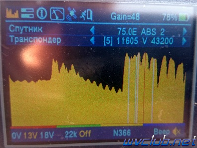

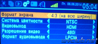

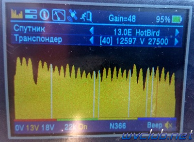

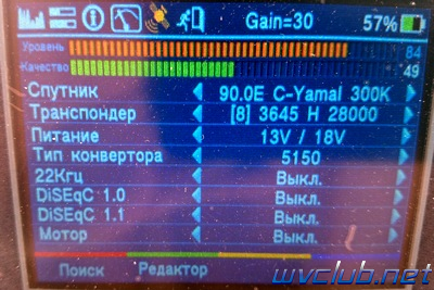

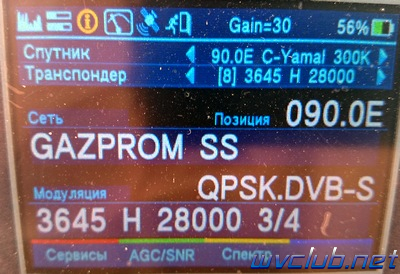

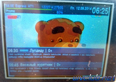

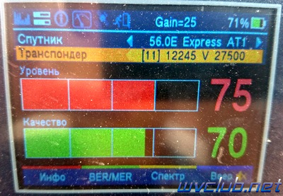

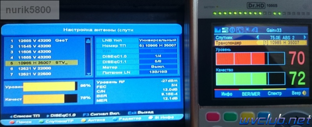

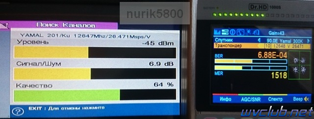

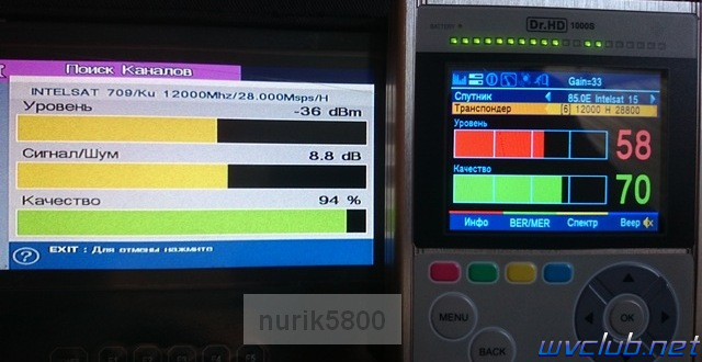

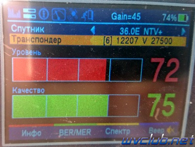

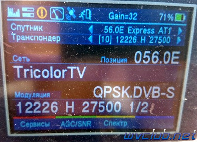

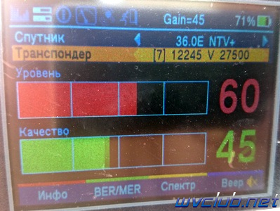

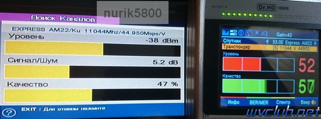

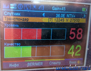

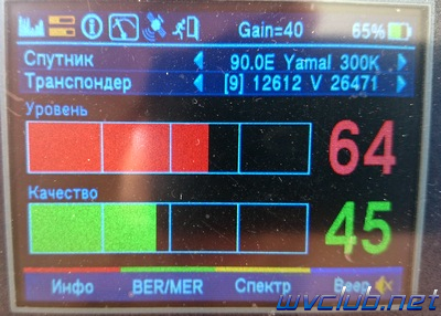

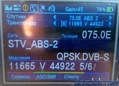

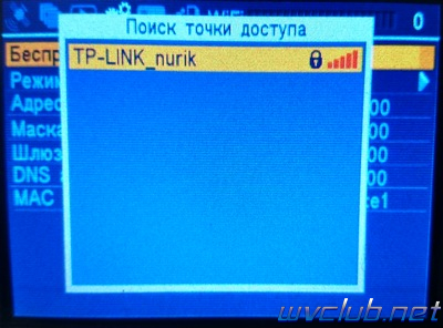

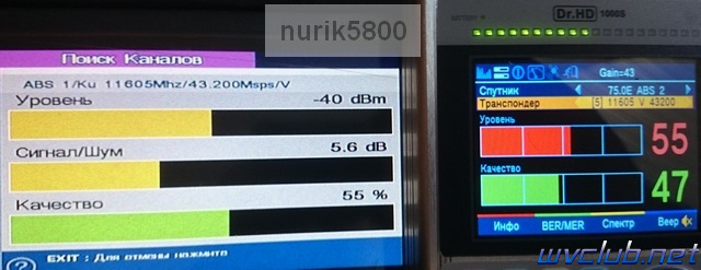

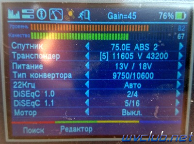

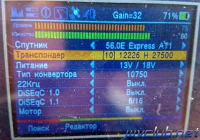

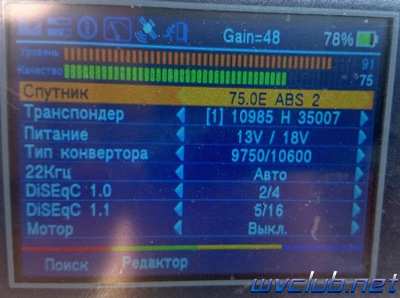

маленький фотобзор и сравнение прибора Dr HD 1000S

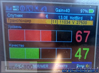

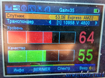

продолжение
