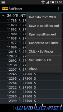

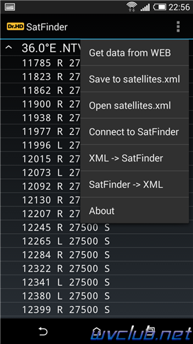

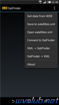

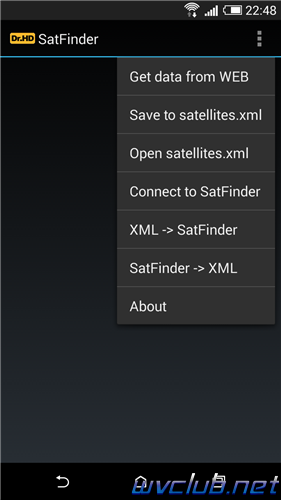

Жмем на Get Data from WEB

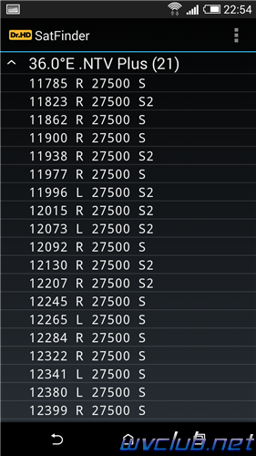

Вводим свои географические координаты (можно посмотреть в любом поисковике) и жмем ОК.

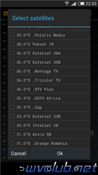

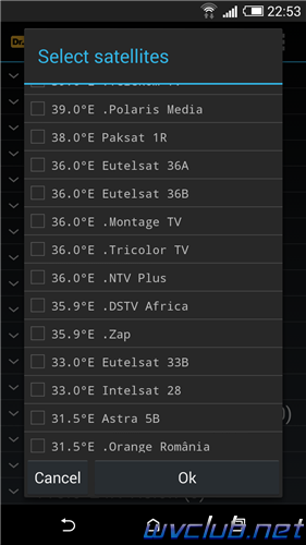

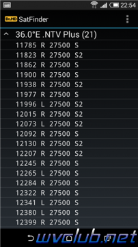

В открывшимся списке спутников выбираем нужные и нажав ОК загружаем ТР

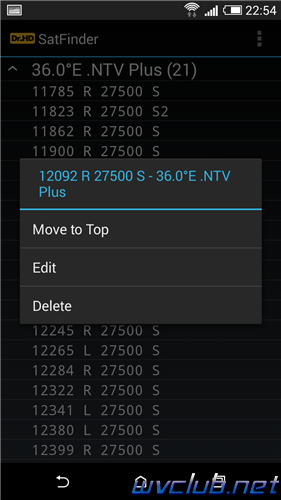

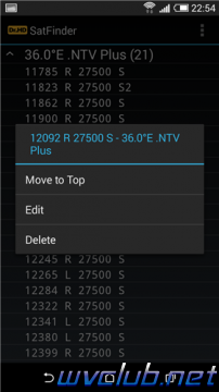

Длительным касанием можно удалить или отредактировать желаемый ТР.
Далее сохраняем настроенный XML файл нажав на Save to Sattelite.xml
и скопировав файл на USB накопитель заливаем в ресивер (как и прошивку).
