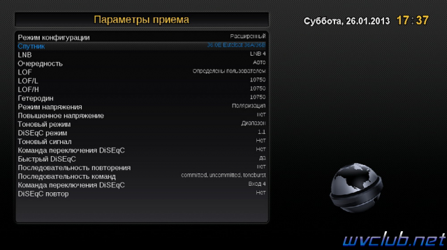

А помнишь,какой спутник,и на какой порт нужно прописать?Если да,тогда переходи в меню/настройка/поиск сервисов/настройка тюнера,и прописывай свои настройки.У каждого,свои настройки,и Лёша не мог угадать,что и где у тебя прописано.
partfel, заходи в поиск сервисов и настраивай какая головка к какому порту diseq подключена. 36 градус не забудь выставить правильно частоту гетеродина.

На 36 градус,настройки должны быть такие...Если после этого,решишь восстановить,то тогда объясню,что делать,и где искать.Только,смотря какой у тебя дисек.

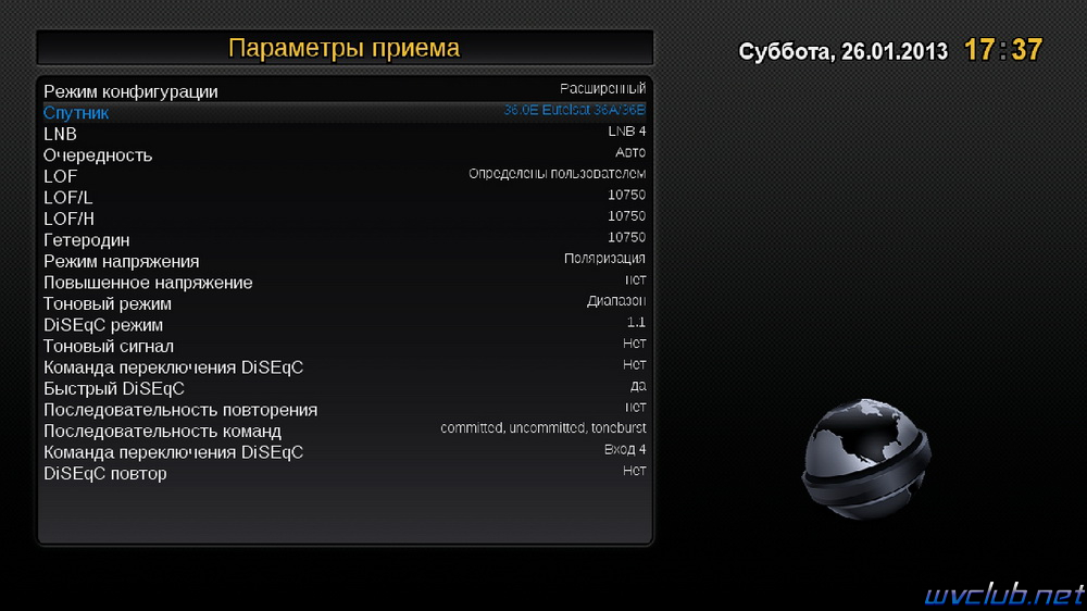

Ситуация немного улучшилась, появилась шкала сигнала. И подтягивается программа) newcamd.list я в любую минуту могу взять у "провайдера"
