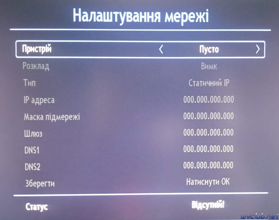

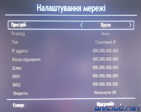

Доброго дня!
Девайс Т644D2Fm після оновлення через інтернет у вкладці "Налаштування мережі" встановився статус "Пристрій  - пусто!"
Т2 канали скануються і працюють.
До цього WiFi працював (Clonik Wi-Fi Wireless RT5370).
Що порадите?
« Последнее редактирование: 03 Мая 2024, 19:22:58 от syncopa »
syncopa, спробуй https://nuc10.kyiv.ua/nextcloud/s/RZz84gPYDeg4AZs якщо не запрацює, напиши подивимося

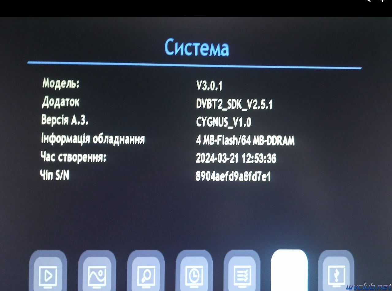

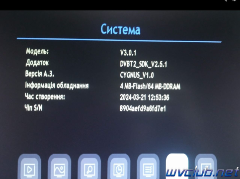

syncopa, зрозуміло, подивимось де загубили драйвер, може його зовсім нема в новому SDK, зачекай до вівторка
Оффлайн Syncopa
  • -> Вы поблагодарили: 15
  • Сообщений: 31
  • Модель ресивера: World Vision Т644D2Fm
OK. Дякую!
Syncopa, зачекай до завтра, ми проє...ли при сборці, завтра скину

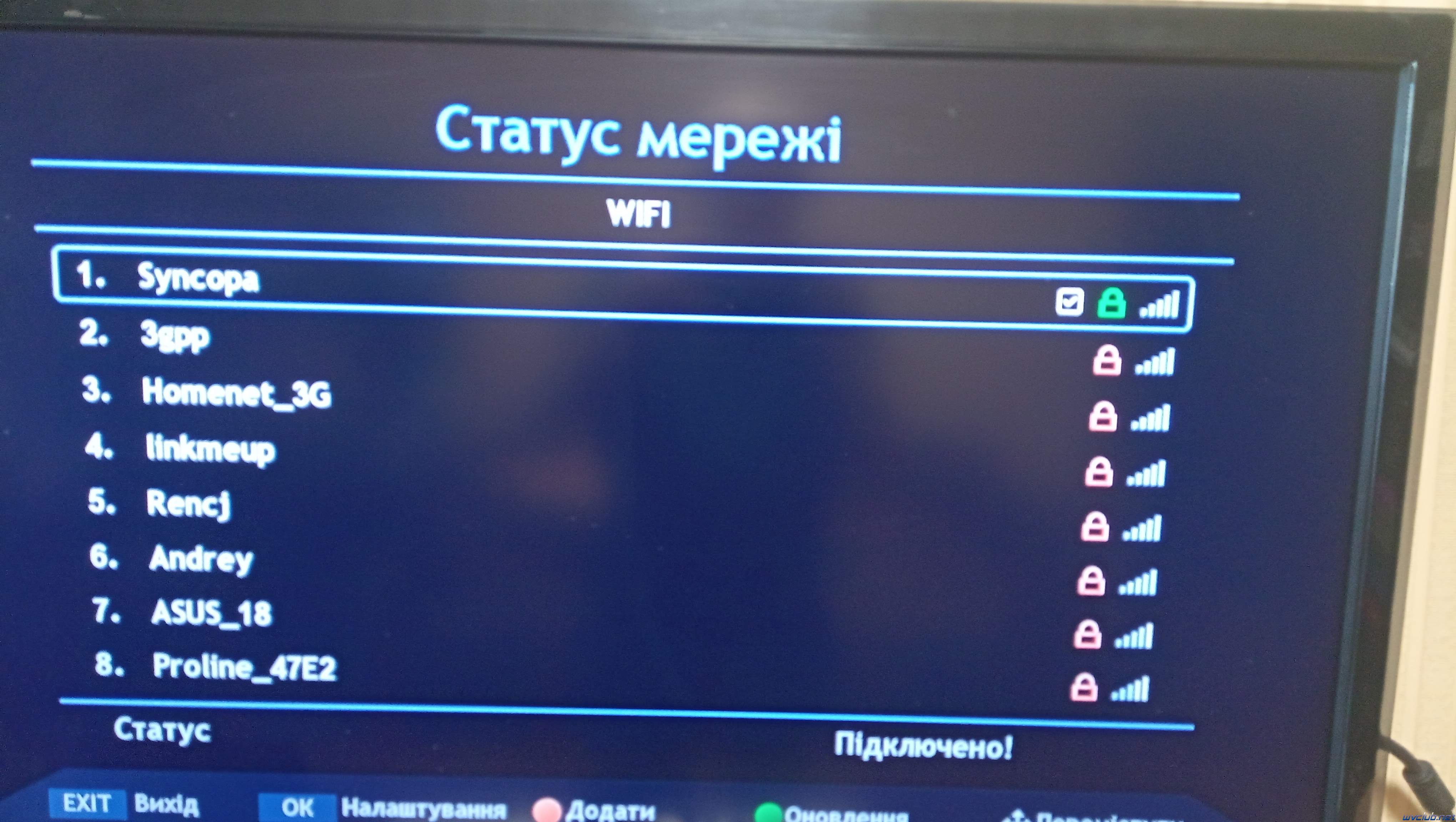

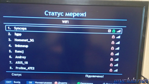

Доброго дня!
Все вийшло, WiFi адаптер з'явився! Зайшов в Тік-Ток, працює. IPTV спробую ввечері, для цього й купувалось...
Величезне ДЯКУЮ за приділену увагу, вже думав, що сам десь накосячив!
Добавлено: 08 Мая 2024, 17:19:25
До речі, щоб зображення коректно відображалось на комп'ютерному моніторі через перехідник з HDMI на VGA, довелось змінити тип ТВ-сигналу на NTSC і встановити роздільну здатність 720р. Може комусь мій досвід згодиться...
