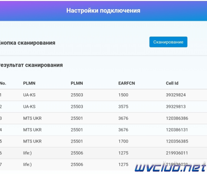

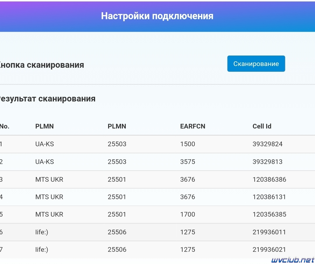

Оффлайн rooleze
  • Модель ресивера: World Vision 4G Connect-2
Re: Обсуждение World Vision 4G CONNECT
« Ответ #95 : 14 Июля 2023, 11:14:50 »
Привет всем опытным🖐️
У меня оператор Киевстар
В настройках блокировки
сети нужно вписать значения
Входная частота и Идентификатор входящей ячейки.
Средствами роутера сканирования сети
показывает такие значения.
Что куда вписывать ?
Добавлено: 16 Июля 2023, 00:54:02
Входная частота тут видна -
это значение EARFCN , а где
смотреть значение ИДЕНТИФИКАТОР ВХОДЯЩЕЙ ЯЧЕЙКИ (PCI)
Можно это как-то в роутере увидить ?
Кто поможет?
Или надо Guangzhou Tozen Kangwei Intelligent Tech Co ltd тормошить ? 😟🙏
