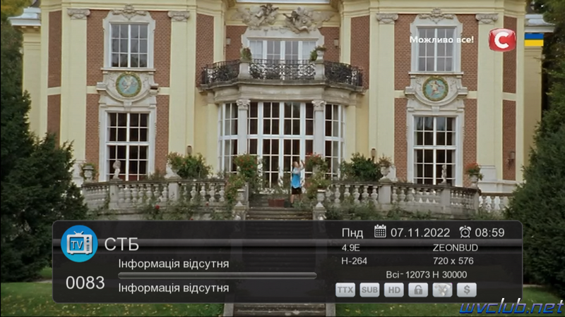

World Vision Foros Combo на последней прошивке от 27.09.2022 версия EU укр. каналы с 12073 H 30000 показывают только в начале, когда прошьёшь новой прошивкой и просканируешь каналы. Потом они не показывают, пишет "Нет сигнала", хотя сигнал на данной частоте есть и мощный. Приходится сбрасывать на заводские настройки и наново устанавливать собственный сохранённый ДАМП. Кстати, ДАМП после внесения изменений на 3-й - 4-й раз уже не хочет сохраняться, выдаёт ошибку (флешку проверял и менял), также приходится сбрасывать на заводские для решения этого вопроса. На предыдущих прошивках такого не было, всё работало как часы.

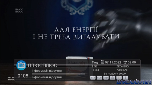

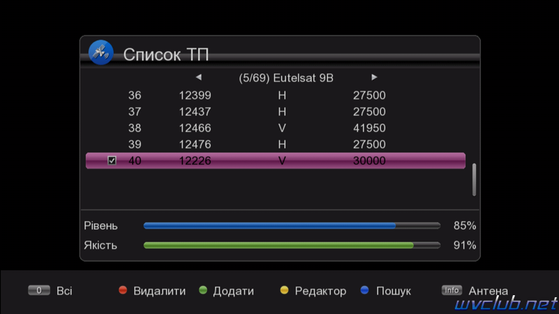

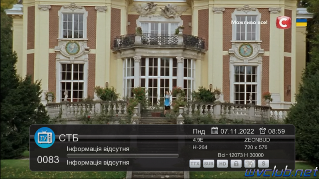

Видео с мобилки, они могут, но на WV ресиверах подобного не будет...

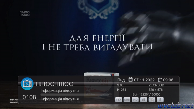

это как "потом", что случилось после. Уверен что вы не пытались отсканировать этот ТП подряд три четыре раза, а я писал об этом в описании к прошивке, что не всегда с первого раза может отсканировать каналы T2MI, только что проверил и всё на месте.
Проверил как с Eutelsat 9E, так и с Astra 4A 4.8E всё работает и стабильно.

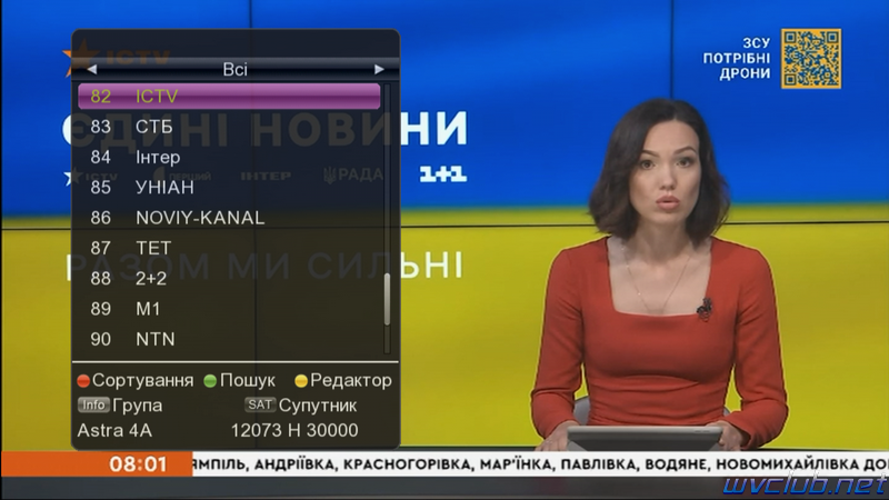

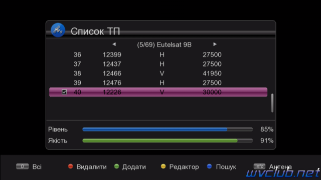

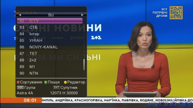

Оффлайн Syomen
Каналы отсканированы, в ресивере присутствуют. Когда включаешь любой из каналов - пишет: Нет сигнала. Но сигнал присутствует. Изображения нет.
Syomen, удалить каналы и заново отсканировать.
Проблем с прошивкой нет, перепрошил несколько таких ради теста, всё корректно на всех спутниковых позициях.
сигнал может присутствовать и с другого спутника, не факт, что это этот ТП и этот спутник. От названия спутника совершенно ничего не зависит, это всего лишь название в таблице базы данных спутникового ресивера, на большинстве спутников частоты могут совпадать и естественно как должное сигнал будет.
Кто сталкивался с настройкой спутниковой антенны на приборах без возможности проверить просмотр ТВ эфира, тот не раз попадал в такой просак.
« Последнее редактирование: 07 Ноября 2022, 20:11:02 от ooolexa »
Оффлайн Syomen
Данная проблема решилась так: становлюсь на канал с 12073Н (не показывает), выключаю, а потом включаю ресивер - всё показывает, теперь можно смотреть и укр.каналы, и любые другие с других спутников. Но чтобы не пропадало изображение  на каналах с 12073Н в следующий раз, при выключении ресивера, становлюсь на один из каналов с 12073Н. По другому никак - всё перепроверял, перепрошивал, заново сканировал - ничего не помогло.
Syomen, Проблема не в программном обеспечении, либо сама аппаратная часть от внутренностей до блока питания, либо коммутация вашего внешнего спутникового оборудования.
