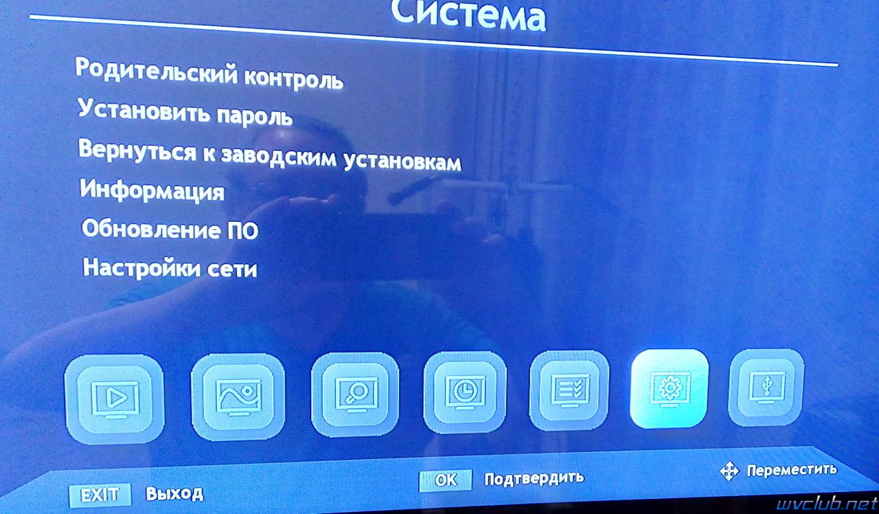

Настройки сетевого соединения редактируются в: Меню - Система - Настройка системы
После входа в меню видим устройство WIFI определилось, теперь требуется выполнить сканирование беспроводных сетей для поиска вашей сети в эфире, для этого нажимаем зелёную кнопку, чтобы запустить процесс сканирования и ожидаем результата.

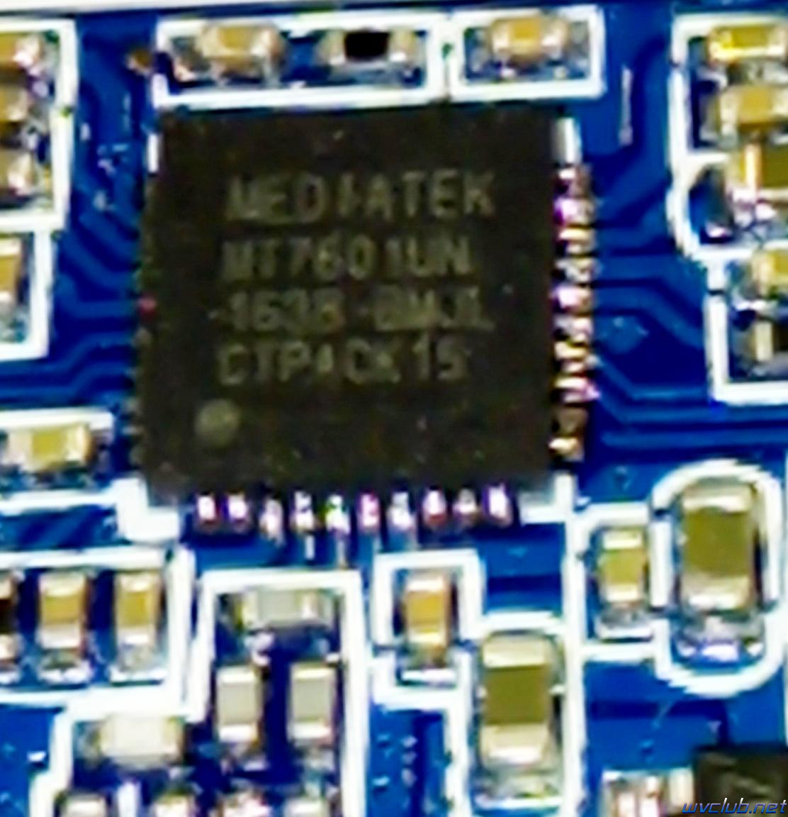

Здравствуйте! Всех С новым Годом поздравляю!  Купил через Али экспресс  ТВ приставку Т624М. 20 цифровых эфирных  каналов настроил без  проблем. Но с настройкой интернета есть проблемы. Есть у меня USB-адаптер беспроводных сетей 802.11n USB Wireless, еще есть USB портативный беспроводной Wi-Fi сетевой адаптер для Smart TV. Рядом расположен роутер  TENDA N304 (покупался на Ali). Перечитал кучу инструкций в интернете, толку мало. Сейчас включен    USB-адаптер беспроводных сетей 802.11n USB Wireless но его приставка не видит. Хотя он собран на чипе Mediatek 7601.

USB-адаптер беспроводных сетей 802.11n USB Wireless но его приставка не видит. Хотя он собран на чипе Mediatek 760.
Есть еще PIX-LINK 300M
В описании на приставку:
"Wi-Fi адаптерыGI Link ( Ralink chip RT3370 ), GI Nano ( Ralink chip RT5370 ), GI 11N ( Ralink chip RT3070 ), а так же на чипе Mediatek 7601"
И где совпадение?

В винде посмотри - ИД оборудованиея какое?
А то может не стандарт - приставка не понимает что в нее воткнули.
Вроде как должно быть USB/VID_148f&PID_7601

Посмотрел. Соответствующий ИД устройства: USB\VID_148F&PID_760B
Вот про драйвер. Раздел драйвера: OS61_RTWLANR_7601_C3.ndi.NT

У тебя чип 7601U (ИД соответствует), но поддержки такого приставкой нет.
7601 уже считается устаревшим, и адаптеры не нём видимо не выпускаются.
Искать из старых запасов.
