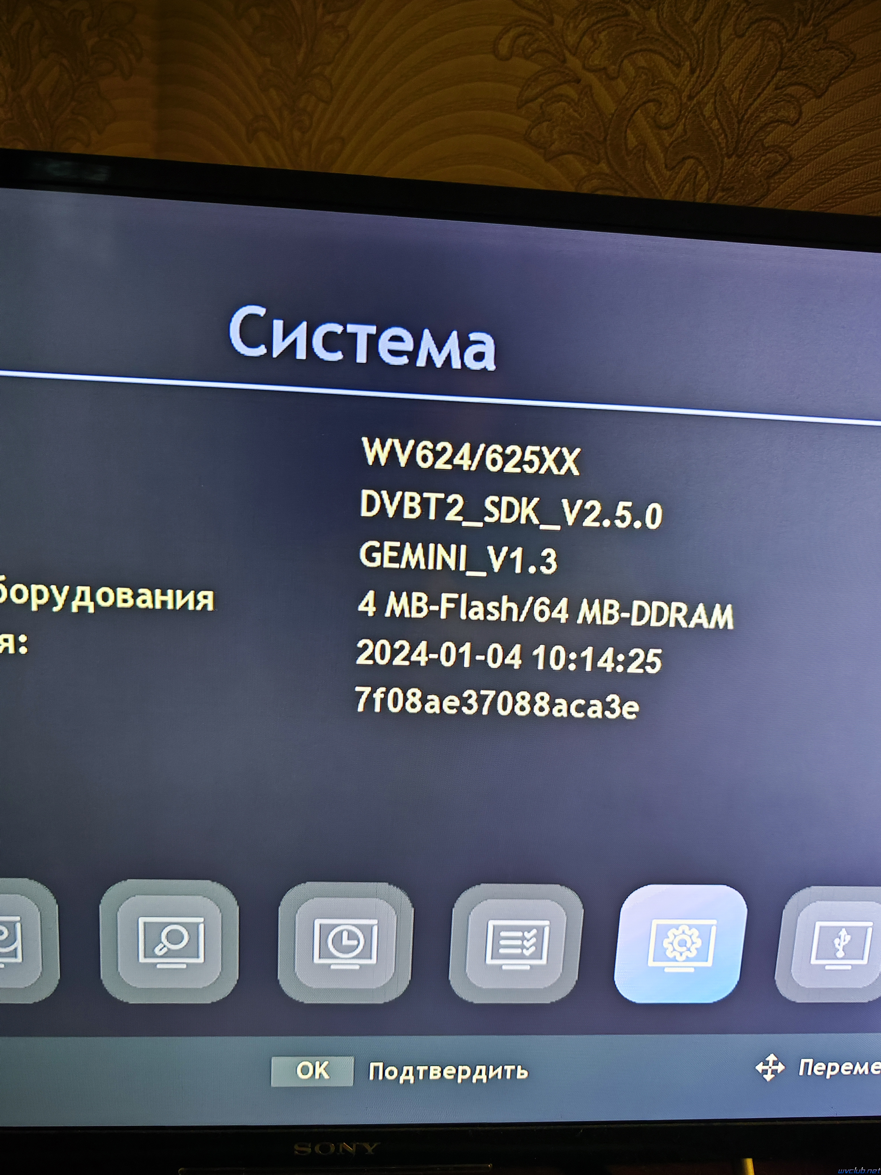

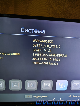

Доброго времени суток, подскажите пожалуйста какая это прошивка, не могу здесь её найти? думаю обновить коробан но не знаю надо ли, долго его не юзал, щас включил всё пашет норм за исключением "истории каналов". Можно ли обновится онлайн и если что вернутся на текущую прошивку?
коробан 625А Lan
« Последнее редактирование: 02 Октября 2025, 18:20:09 от mixon »
