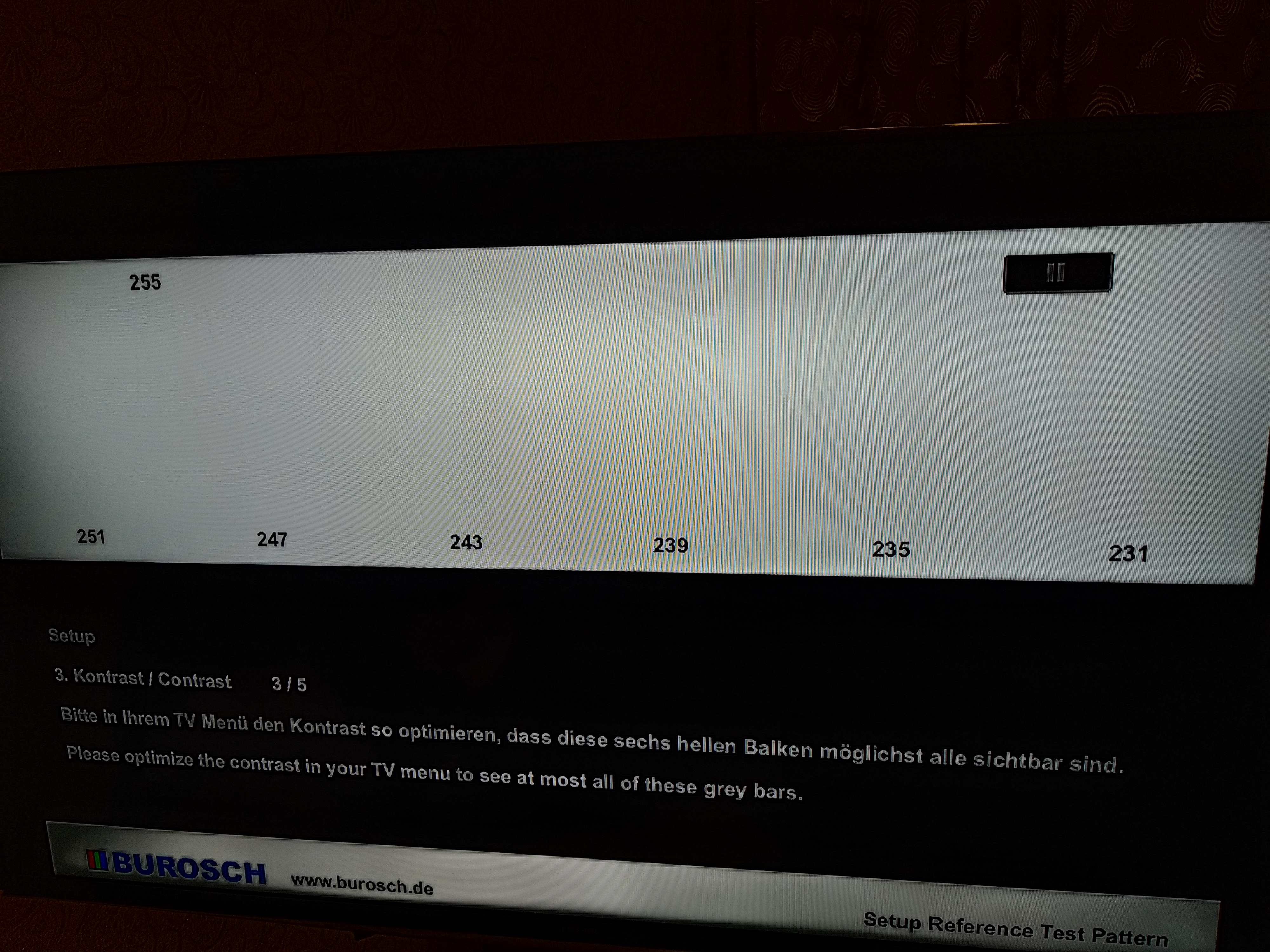

Вопрос знатокам, кто помнит-у 62X по HDMI всегда был диапазон RGB не 0-255, а 16-235?И никаких настроек в прошивках нет, в 190919 откатил, такая же фигня. Когда то давно у меня были вопросы, почему нет оттенков черного и белого, сейчас на хороших мониторах и телеках очень заметно.Советов по поводу сменить кабель,монитор не надо, они 0-255 работают, проверено, только с приставки сигнал идет урезанный.
Как с этим в T625XX? сейчас нет её у меня, сам протестировать не могу.
