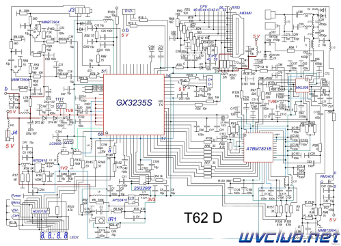

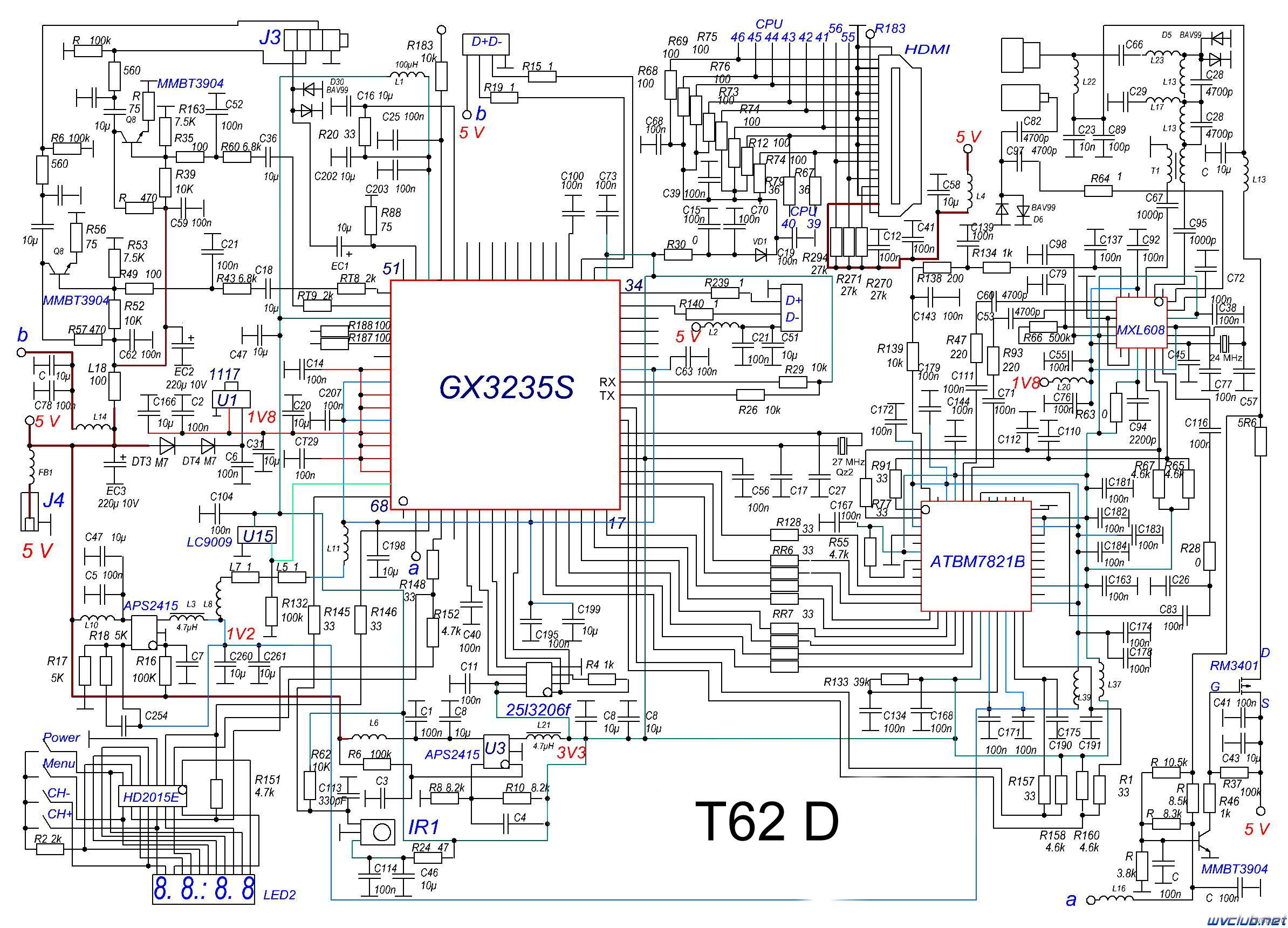

Подскажите, второй USB порт (сзади) перестал видеть флешки. Хоть через удлинитель, хоть на прямую. Порт на лицевой панели работает. WV T62D2
Как найти неисправность, если кто сталкивался с этим?
   Vovanab, попробуйте для начала протереть контакты спиртом, если не поможет, то:
   1 Не вскрывая тюнер тестером измерить напряжение между крайними контактами нерабочего порта. Аккуратно, не касаясь щупами тестера металла разъема, он подключен к -5В.  Должно быть 5 вольт. Если напряжения нет, вероятнее всего обрыв L14 (или L2). Нужно вскрыть тюнер, прозвонить всю цепь питания, при необходимости неисправный дроссель заменить. Возможен непропай контактов разъема.
   Напряжение на щупах тестера в режиме прозвонки должно быть не более 0,2В, в крайнем случае не более 0,5В.
    2 Если питание есть, прозвонить цепи передачи информации. В соответствии со схемой звонить от контакта разъема до вывода процессора (33,34,36,37). Обратите внимание, конечные точки - вывод у корпуса процессора и контакт разъема, а не соответствующие контактные площадки. Найденный обрыв или непропай устранить. Сгоревший резистор заменить, в крайнем случае закоротить.
   3 Проверить прозвонкой контакты разъема на предмет отсутствия короткого замыкания. Если есть КЗ, устранить.
   Если не поможет, значит вышел из строя порт процессора.
   Схема вашего тюнера может отличаться, но суть от этого не меняется.
