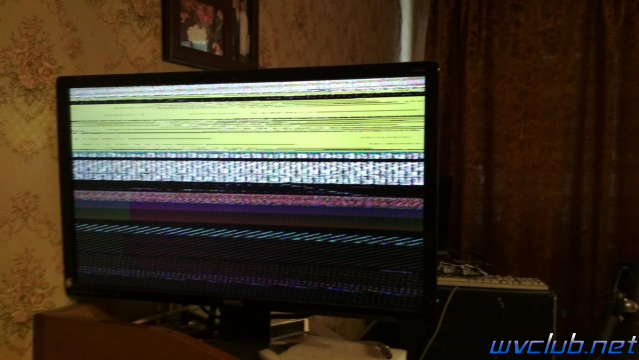

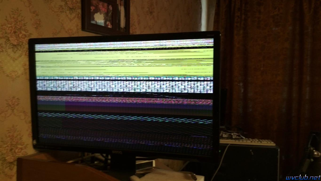

Да прошивку убрали, выясняем проблему ошибки на некоторых моделях.
А я успел прошиться, получил кирпич, сижу откатываюсь на январскую.
Оффлайн dedbond
  • -> Вы поблагодарили: 150
  • -> Вас поблагодарили: 362
  • Репутация: +368/-1
  • awards За благодарности
Если честно, я сам иногда торопил--где новая версия ???-- и сам не вник-- что не от этого сайты все зависит., СПС модеры именно этого сайта, а все кучи накатов-- читайте сайт--все было и ooolexa-- и  wolow--предупреждали--ЛЕТАТЬ , ПЛАВАТЬ, НЫРЯТЬ-- мы не умеем--это соц прставка, ну типа за копейки, а с брибамбасы-- покупайте крутое
a3651, данная прошивка кирпич не делает, а только выводит сообщение Unknow Hardware, поэтому у вас скорее всего другая проблема не связанная с возникшей на некоторых моделях.
Совершенно безболезненно можно вернуться также через USB на предыдущую версию.
Оффлайн a3651
  • -> Вы поблагодарили: 49
  • -> Вас поблагодарили: 34
  • Сообщений: 45
  • Репутация: +38/-0
Не первый раз обновляюсь, обновление выглядело штатно, индикатор обновления 100%, после обновления аппарат перегрузился, заставка World Vision как положено появилась, а потом картинка, которую я изобразил в предыдущем своем посте. Пульт не работает, не на какие действия не откликается, только из сети и все по новой. Почему так произошло непонятно. Но быстренько паяльник и программатор восстановили январскую прошивку- всё работает отлично
