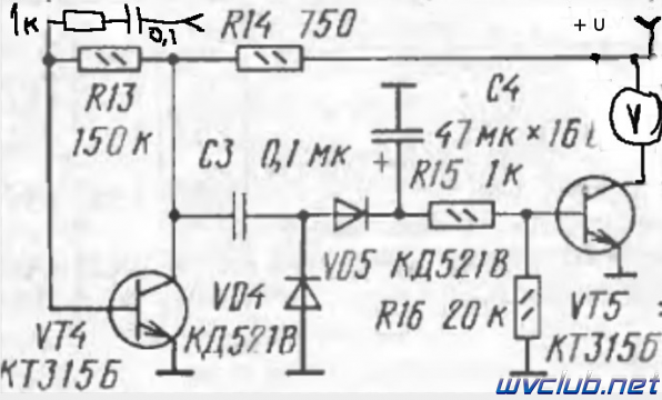

Оффлайн q07
  • Модель ресивера: gi
отключённый в дежурном режиме вентилятор это только аппаратной доработкой.
а если будете подключать вентилятор как есть то для этого необязательно занимать юсби.
если не используете внешний источник питания то питайте от дополнительного гнезда 5в в T62A. пока исправен внутренний источник на это гнездо попадает его выходное напряжение.
питаю от него блютуз трансмиттер т.к. оба юсби заняты.
вентилятор питаю по схеме во вложении. вход этого узла подключается к гнезду "video", чтобы при пропадании видеосигнала в дежурном режиме вентилятор останавливался.
вообще это решение можно реализовать не вскрывая приставки
« Последнее редактирование: 01 Мая 2020, 20:24:03 от q07 »
Оффлайн warleos
  • -> Вас поблагодарили: 13
  • Репутация: +13/-0
  • Модель ресивера: World Vision T62D, T625A LAN, T625D2
q07, а можно ли в эту схемку влепить термодатчик? Например, старый германиевый диод, они чувствительны к температуре. Чтобы не использовать выдеовыход, а работал по температуре. Сам я не силен в построении схем, где-то видел подобное, не помню где.
Оффлайн q07
если идти по пути термостата то в эту схему датчик может и не надо пристраивать .
готовых решений по сайтам электроники поискать, по сложности исполнения эти схемы будут примерно подобны приведённой
в принципе можно и забыть всю ту ерунду, которую я нёс в предидущем сообщении и использовать такой термостат:
https://www.chipdip.ru/product/tk24-00-2-40
или подобный на температуру 40-50 гр. нормальноразомкнутый. присопливить его сверху пластины недорадиатора T62A
« Последнее редактирование: 02 Мая 2020, 11:37:44 от q07 »
