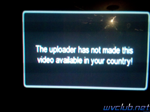

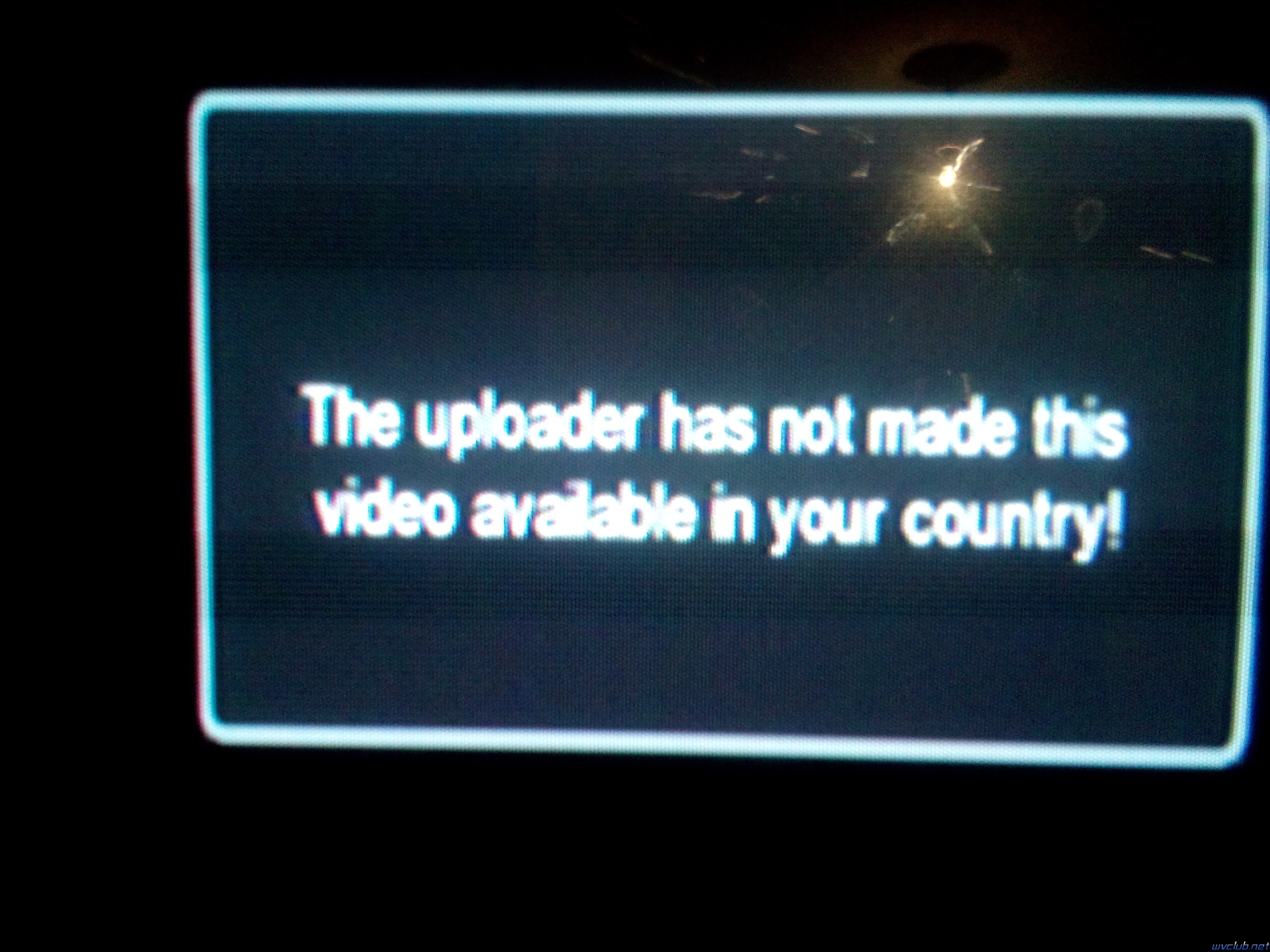

Поиск работает, некоторые видео воспроизводит, а на некоторых вот такая хрень фото прилагаю. Прошивка последняя с форума, апикей создал сам, регион в приложении указан свой.

Тоже такое бывает иногда!
