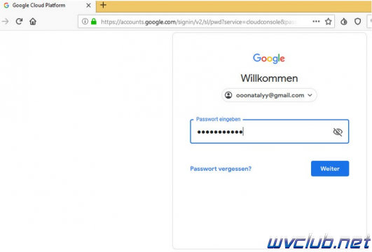

1)Вам требуется перейти по ссылке на страницу. И если вы не авторизованы в сервисе, то авторизуйтесь.

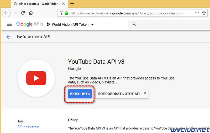

2) Далее на открывшейся странице в списке находим и выбираем библиотеку YouTube Data API v3 и выбираем.
3) На открывшейся странице нажимаем Включить (я буду выделять важные пункты в пунктирные квадраты).

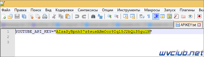

После этого у вас появится ваш API KEY, который вы копируете на странице сервиса Google и вставляете в файл APIKEY.txt
Комментарий администратора Cкачать APIKEY_load_YouTube_world_vision_premium.rar из первого сообщения, он прикреплён к нему в самом низу после скриншотов, разархивировать и получить уже готовый файл APIKEY.txt, открыть его редактором Notepad++ и вписать ваш ключ API YouTube который вы получили согласно инструкции выше, сохранить после редактирования.

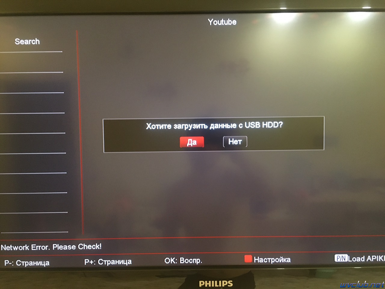

На этом получение ключа доступа к сервису YouTube окончено, в приложении YouTube файл  APIKEY.txt загружается c USB накопителя по нажатию кнопки P/N, которая находится в правом верхнем углу пульта ДУ телеприставки World Vision Premium. Надеюсь данная статья поможет вам разобраться в загрузке и установке личного API key для приложения YouTube.

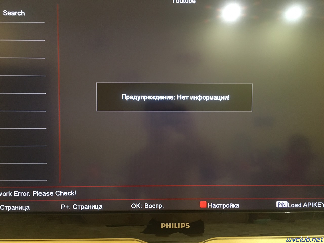

Пытался загрузить ключ в Премиум (прошивка v.2.4.34) пишет ошибку нет информации. Для этой версии прошивки этот ключ не актуален, или инструкция?

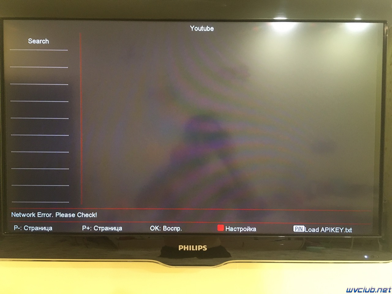

Версия 2.4.34. Также не смог загрузить сгенерированный код. Дело в прошивке или мы что то делаем не так?
APIKEY на флэшке видит. Далее выдает ошибку - не может его считать. Может, какую то определенную кодировку надо выбирать при сохранении текстового файла? Попробую приложить скрины.
Оффлайн leonardo33
  • Модель ресивера: WV Premium
такая вот ошибка:
« Последнее редактирование: 11 Марта 2020, 08:47:02 от ooolexa »

Оффлайн leonardo33
Спасибо Вам за совет, сделал так и мой APIKEY система приняла, сообщив "обновление завершено".
Ошибка моя была в том, что я вставлял ключ в файл txt без указания пути, как в оригинальном файле из первого поста.
Однако Ютуб всеравно не работает. Выдает "Ошибка сети"...
ПО 2.4.34

Оффлайн Zyvago
Верю, нетворк эрор откуда берется? У меня сейчас на заводских и все равно нетворк
Меню ютуба загружается один раз из 10
Поиск опять ошибка, любой пункт из меню ошибка.
Как запустить прошивку заново? Не видит файла с прошивкой 34, то есть той которая установлена.
Добавлено: 11 Марта 2020, 21:43:01
ЗАРАБОТАЛО. была проблема в юсби порте, эта хрень болтается (знаем все об этом конечно). Подключил вместо вифи по шнуру и заработало, и прописалось.
Дзинькую.

Ключ загрузить получилось. Моя ошибка была та же что и в leonardo33. Файл с вашим ключом должен содержать YOUTUBE_API_KEY="ххххххх". Где ххххххх собственно ваш ключ. Спасибо всем.
