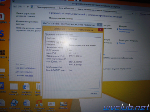

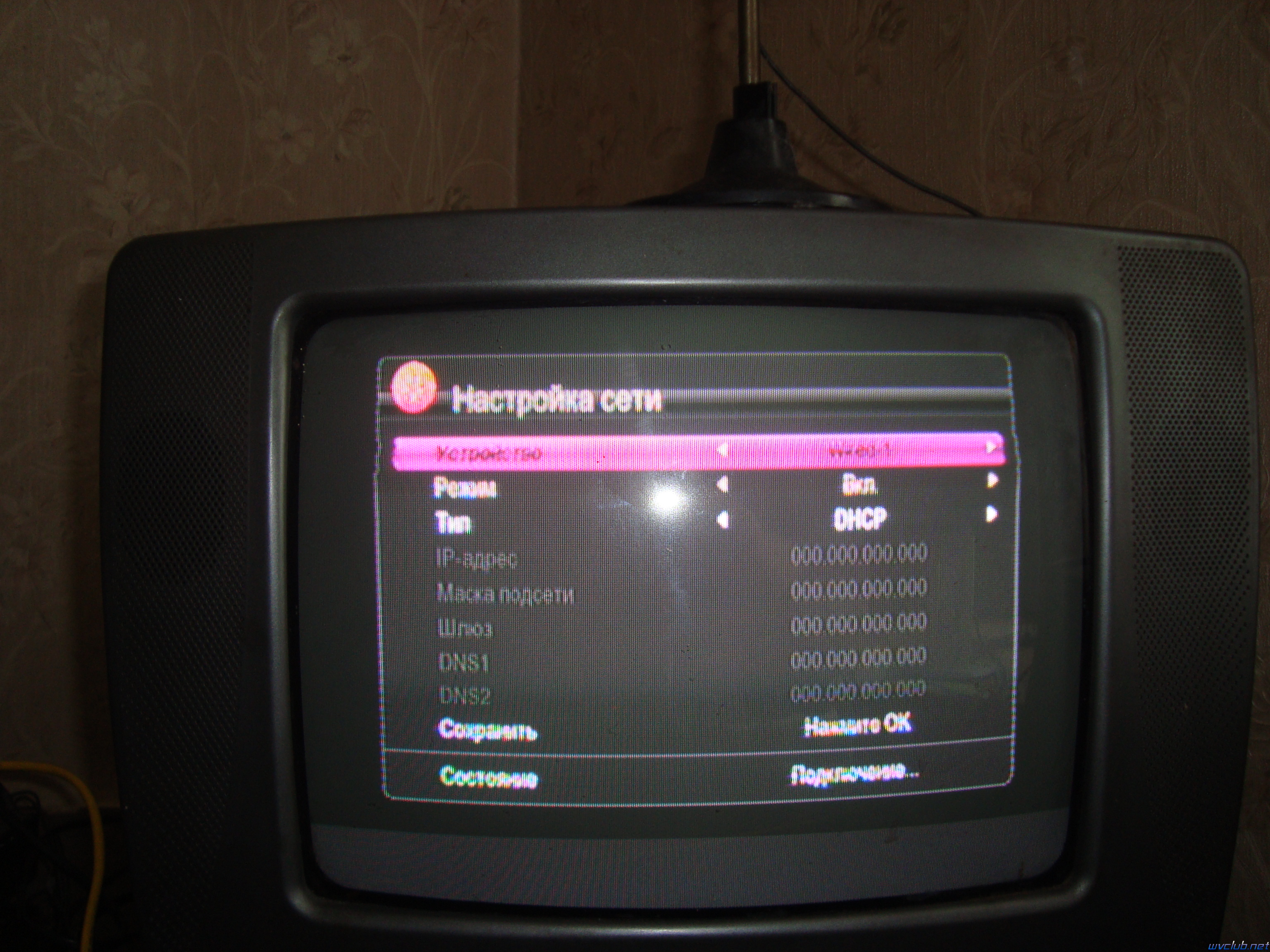

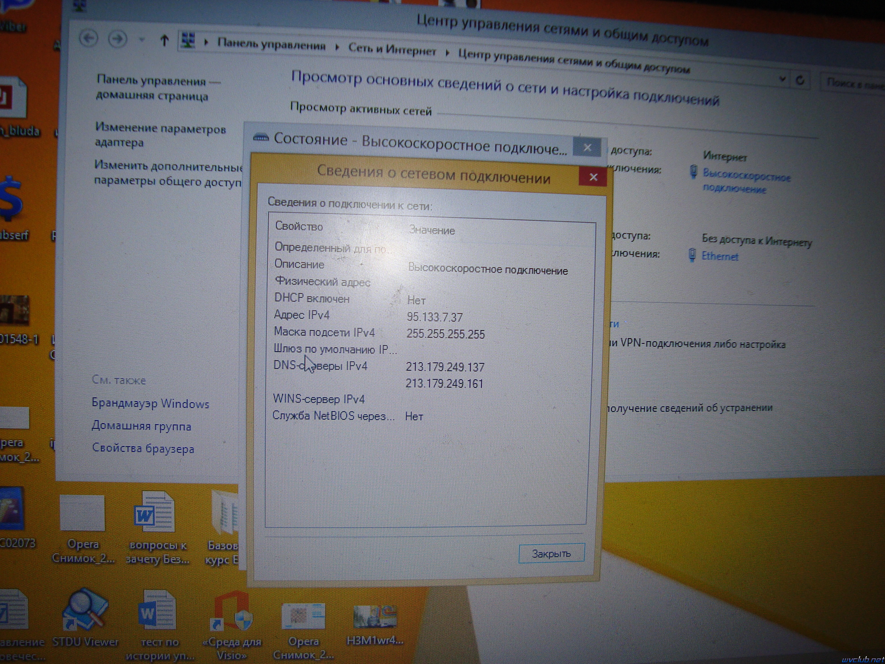

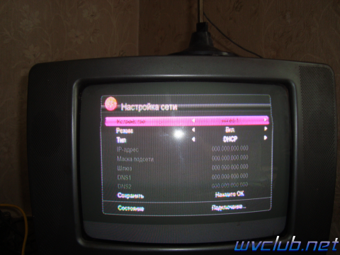

Помогите разобраться с подключением интернета LAN. Идет процесс, но подключения так и нет...Интернет Укртелеком ОГО
Константин40, пропишите статический ip, пример с dns у вас есть, только последнею цифру ip для ресивера измените.

Программное обеспечение обновил до этого. На счет ip можно поконкретнее, так как пробовал по вашему совету разные варианты.
Константин40, в строке DHCP меняем на статический и вписываем настройки все, что вы показали на скриншоте из сетевого состояния соединения на ПК, с единственным лишь отличием, изменить последнюю цифру ip адреса на единицу больше или меньше.
Ещё такой вопрос, подключение на ПК к интернету как происходит, случайно не через дополнительную программу с авторизацией по логину и паролю?

Да, авторизация на ноуте к интернету по логину и паролю при создании нового подключения.  Если первая цифра ip 92, то корректно вводить 092 ?(в форме заполнения там 3 ячейки)
« Последнее редактирование: 01 Июня 2019, 23:06:25 от Константин40 »
Константин40, тогда не мучайтесь, ничего не выйдет в таком случае, нужно ставить роутер который будет производить авторизацию за место ПК или с ПК раздать это же сетевое соединение если есть вторая сетевая карта или по Wi-Fi при помощи некоторых программ, при том что ПК придётся держать в сети. Оптимальный вариант это роутер который будет авторизоваться у провайдера сам и отдавать уже соединение без этих дополнительных движений.

Для пользованием интернет нужна по любому авторизация. Ввод пароля и логина. В приставке нет настройки пароля и логина в lan. Приставка не причем. Вам уже посоветовали, что нужен роутер.
Оффлайн Константин40
Хорошо, тогда вопрос, для каких модемов реализован порт LAN  в приставке?
Константин40, для любых которые отдают уже рабочее интернет соединения и не запрашивают какую-либо предварительную аутентификацию, будь-то логин и пароль или MAC адрес определённый.

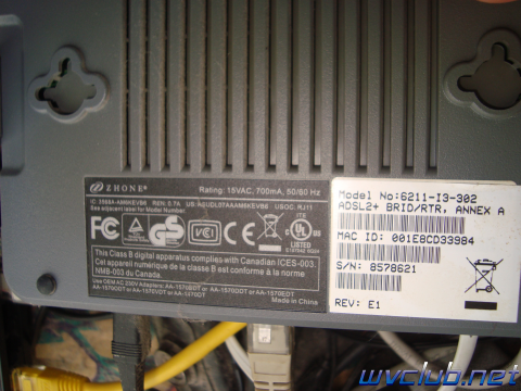

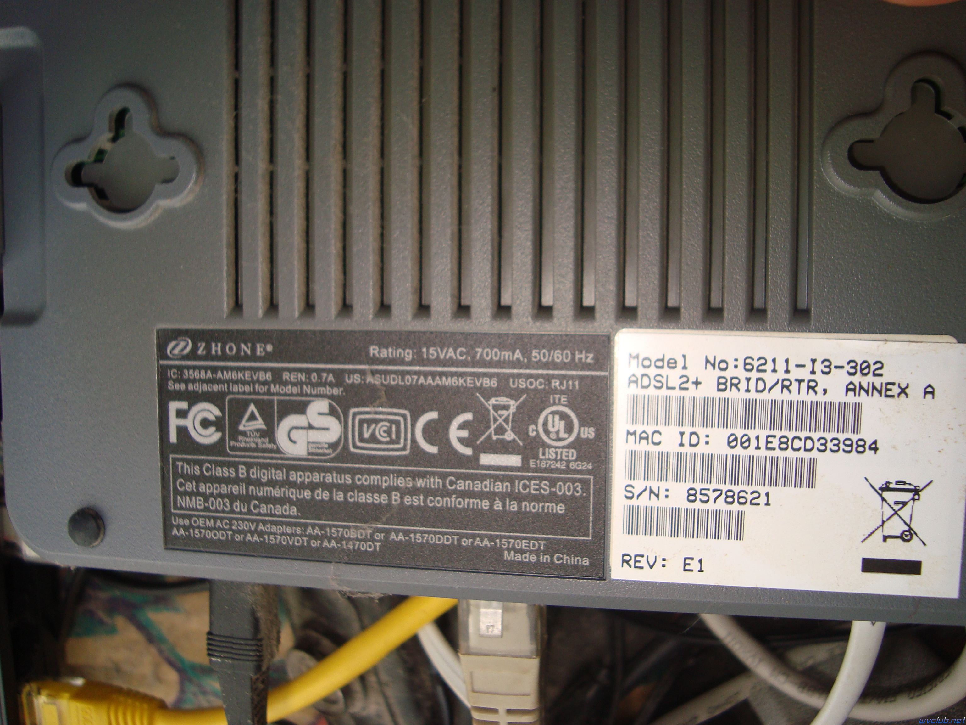

Посмотрел страничку вашего провайдера "Укртелеком ОГО". Вот настройка модема для примера, другие будут настраиваться по аналогии. Вот модемы ADSL, на любой вкус и цвет.

Кое что забыли. Кабель от модема до приставки. Косяк может быть в нем. Надо его проверять.
