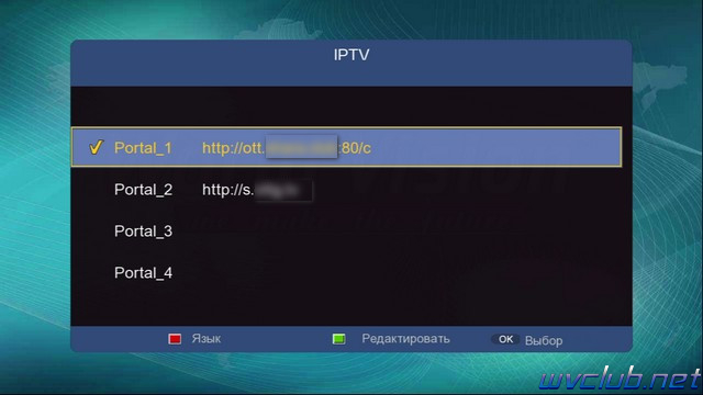

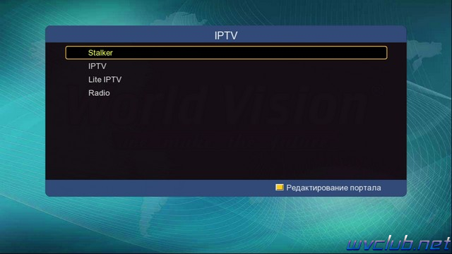

И так давайте рассмотрим настройку по принципу одного из ресурсов, для начала настройки в разделе IPTV находясь курсором на приложении Stalker нажимаем ■ жёлтую кнопку, подсказка в нижней части экрана "Редактирование портала".
Попадаем в следующее меню, сразу напишу что ■ красная кнопка служит для активации выбранного сервера который будет загружаться по умолчанию при входе в приложение Stalker, я выбираю первый сервер и редактирую настройки доступа.

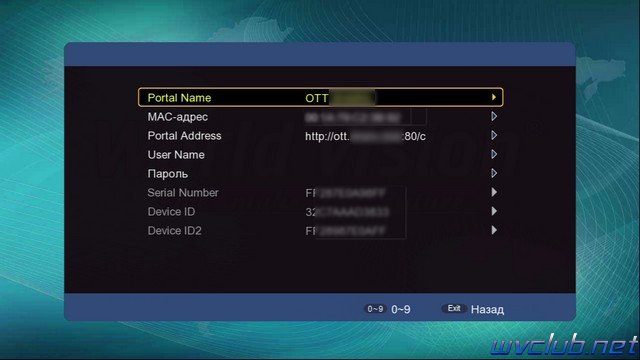

В меню редактирования возможных Stalker порталов можно внести всего четыре, я уверен что этого с лихвой должно хватить. Для начала редактирования выбранного курсором портала вам требуется нажать ■ зелёную кнопку, после чего вы попадаете в меню ввода настроек подключения к порталу.

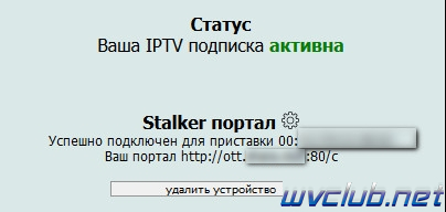

Поскольку привязка на данном ресурсе только по MAC адресу, то мне не потребуется вводить логин и пароль, а лишь вписать адрес сервера и всё, а уже в личном кабинете ресурса предоставляющего услугу я сделаю привязку к MAC адресу который вы видите в строке "MAC-адрес".
Я ввёл все настройки, каких-либо кнопок для подтверждения сохранения настроек портала нажимать не требуется, после ввода всей информации для подключения, просто нажимаем EXIT и выходим из меню редактирования порталов.

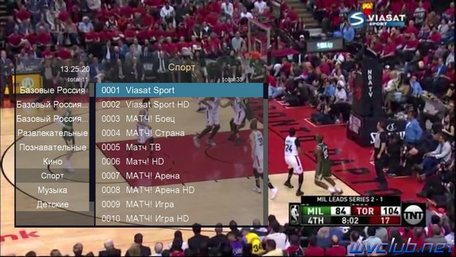

Далее при входе уже в приложение Stalker у вас загрузится плейлист трансляции IPTV каналов, где вы сможете управлять уже в привычном режиме кнопками джойстика, кнопкой ОК. Выбирать фаворитные тематические группы в списке каналов и их просматривать.

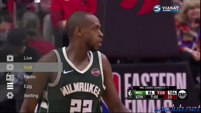

Хотел бы обратить ваше внимание, если у вас подключена на сервисе медиатека Vob с фильмами, то для перехода в неё в режиме просмотра канала нажимаем кнопку MENU, далее появится интерфейс в левом нижнем углу, для переключения в Vob медиатеку потребуется выбрать джойстиком этот раздел и подтвердить выбор и далее ждать когда загрузится плейлист с списком фильмов и привычно выбирать нужный из списка.

ooolexa, спасибо за статью, но, к сожалению, на клавиатуре в прошивке отсутствует двоеточие. Я попробовал набрать адрес без префикса http:// и получил ошибку инициализации портала  :( Прошивка beta Rus от 24.04.19
У вас есть возможность сохранить http:// , как на фото забиты адреса двух порталов. Выбирайте любой и редактируйте его, просто оставляйте http:// , а остальное удаляйте.
Это будет иметь место если забиты адреса порталов. Проверить мне негде.
Немного покалдовав с прошивками мне удалось поставить http:// ,но,к сожалению, как и ожидалось, никакой из сталкер порталов запустить не удалось...ОЧЕНЬ ЖАЛЬ...Будем ждать прошивку.
