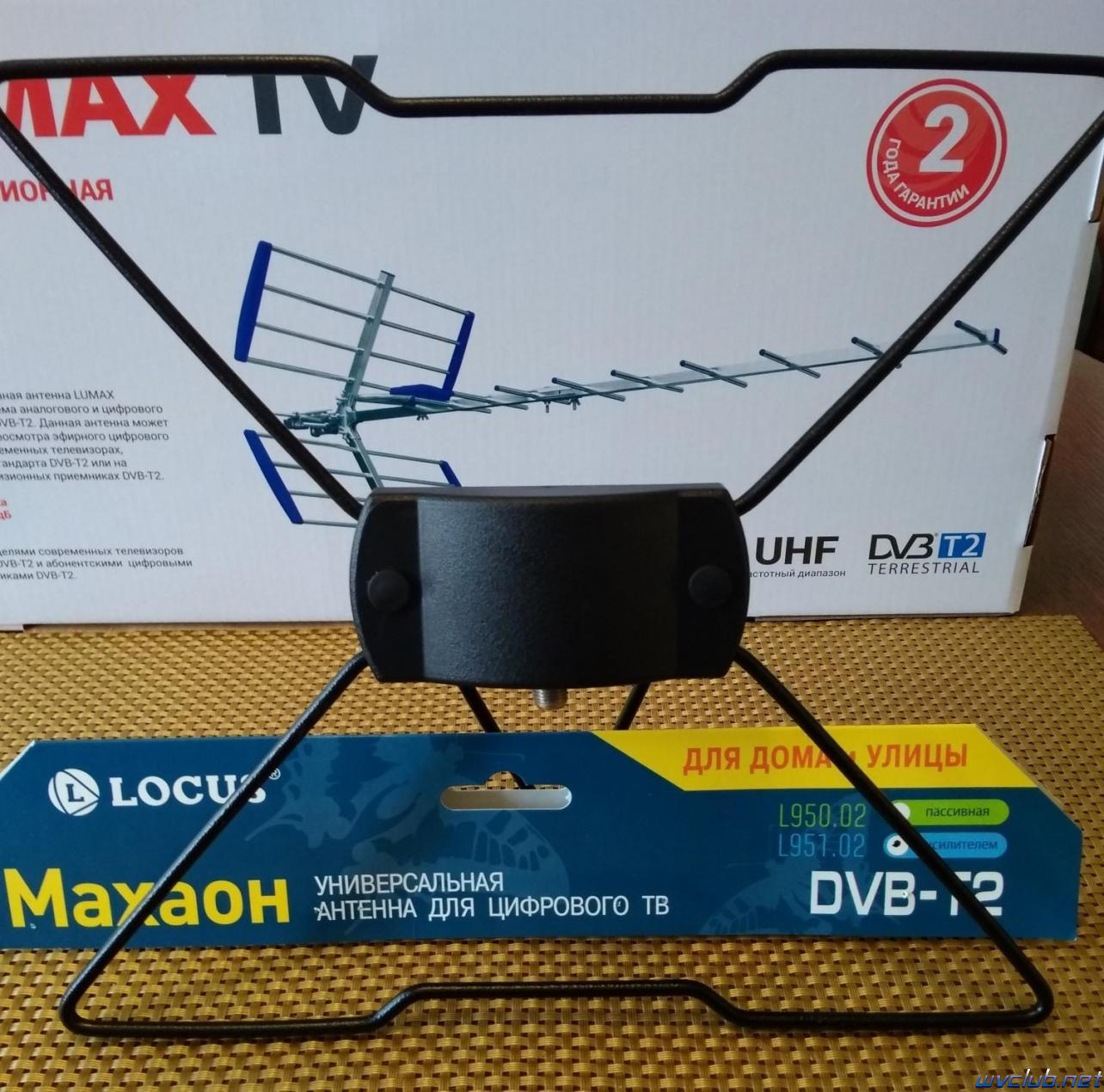

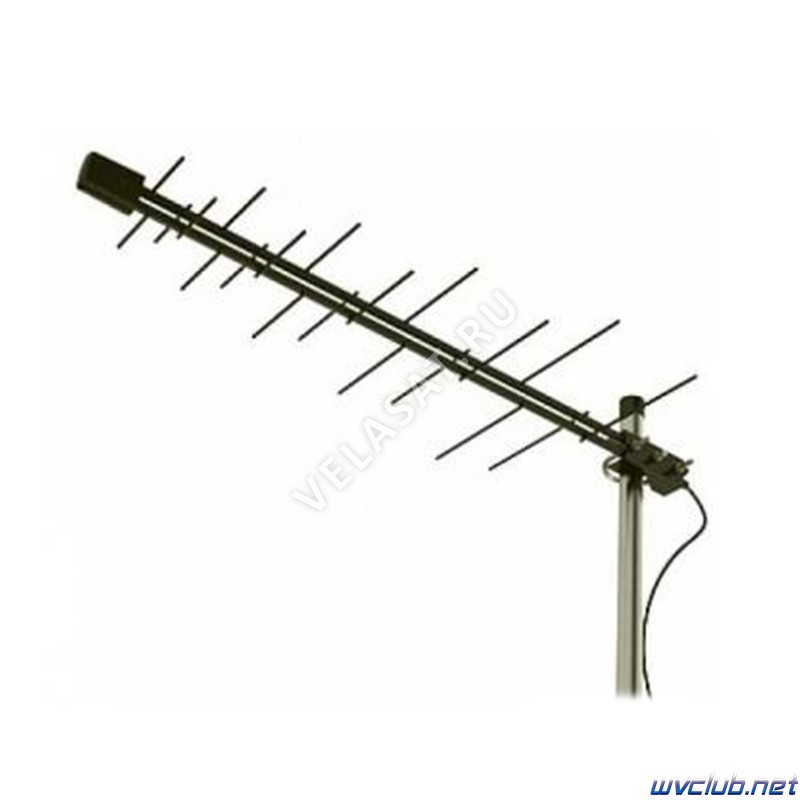

Ребята, хорошая  антенна, это лучший усилитель. Жадничать на ней не стоит.Тем более сейчас выбор то, ого го.
чего только нет, цены от и до. Из недорогих вариантно , с усилителем 15дБ и без. Фото DVB-T2 антенна Махаон. Логопериодическая Фото 2., все до 500р. да не сочтите за рекламу.
... также Кто может паять и гнуть проволоку, антенна Харченко на ДМВ диапазон, интернет в помощь, пособий миллион. Ну, работы на 20-30 минут. А радости то потом
