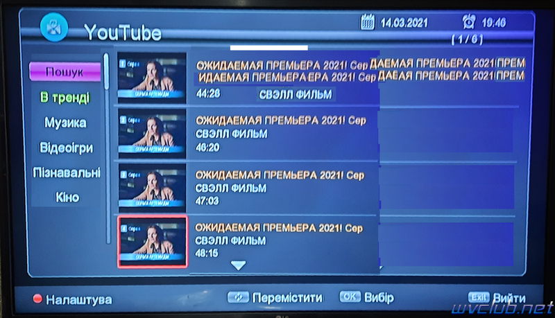

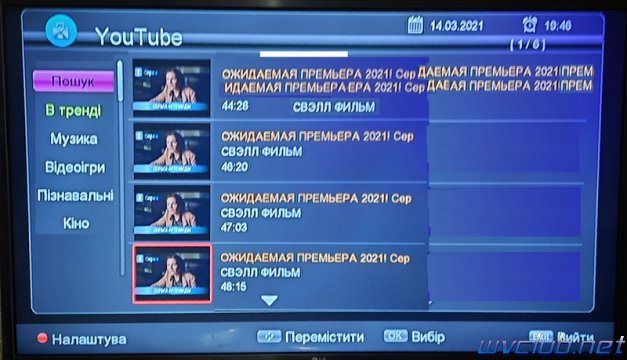

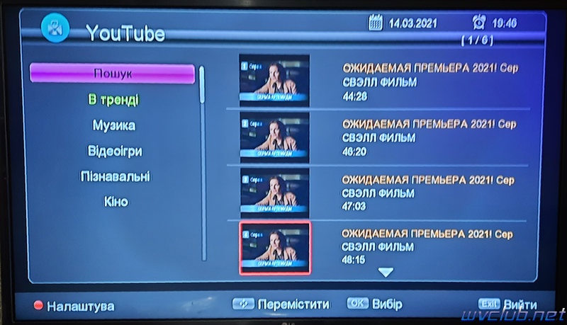

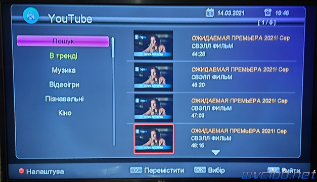

Можно еще перекомпоновать окно, а то длинные названия (в основном сериалов) не видно. И если нет большой цифры серии на превьюхе, фиг догадаешся где какая:
Если скомпоновать вот так, то будет намного информативнее (инфо по видео как у первого - название в две строки):
А если еще автоплей серий по порядку будет - вообще песня.
ПС: в Мегого авторизацию реально прикрутить? А то подписка есть на 5 девайсов, а Ультра не умеет  :'(
« Последнее редактирование: 05 Апреля 2021, 13:47:30 от fun_7 »
fun_7, к сожалению выше предложенных изменений сделать нельзя, это не моя прихоть, но производитель чипсета не будет этого делать, тем более по авторизации в портал, эти предложения мы делали им и ранее.
