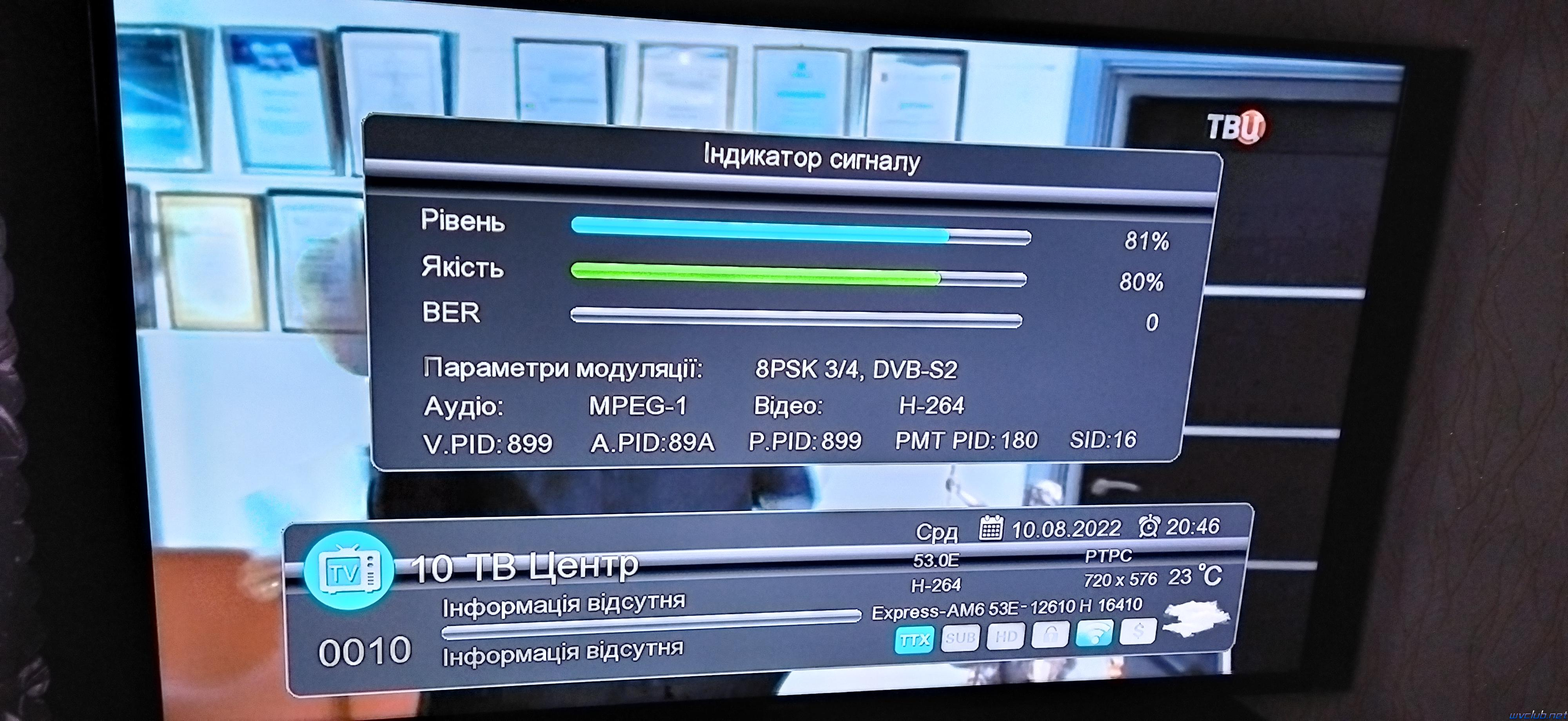

а частоты 12610 с 53е по этой ссылке работает? если да можно выложить скрин с этой частотой.
робить на ура....

ooolexa спасибо за крайнию прошивку, заработал 12610 с 53 и 12574 с 55.Ура. А говорили 6605 не тянет. Значит все в программе.
energi, конечно тянет, поправили алгоритм поиска анализируя потоки, связались с производителем чипсета и решили вопрос.
Спасибо всем кто участвовал в этом вопросе и на форуме, тоже подчерпнули информацию которая была весьма полезна.
