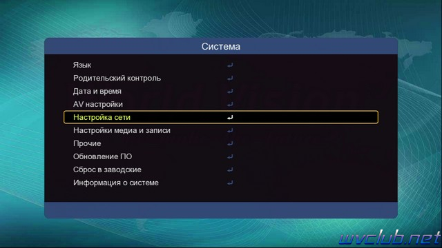

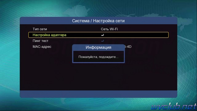

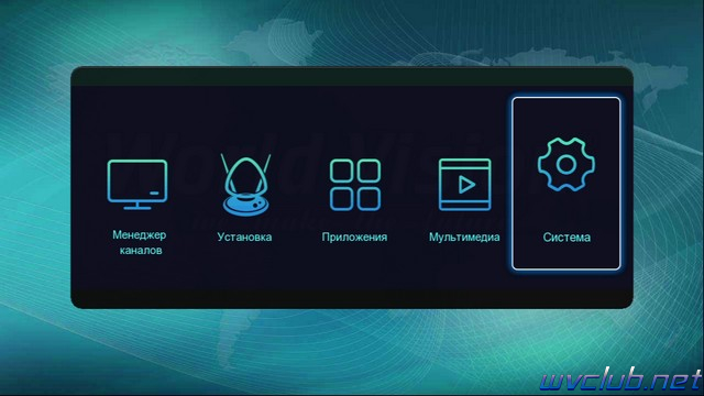

Настройки сетевого соединения редактируются в: Меню - Система - Настройка сети, в строке "Тип сети" происходит выбор сетевого адаптера, проводной или беспроводной сети интернет.

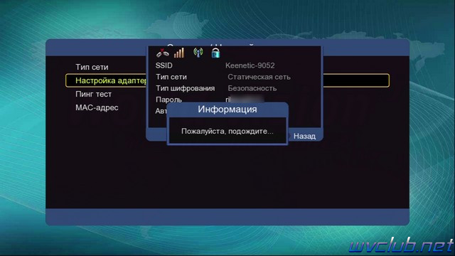

Настройка беспроводной сети интернет на World Vision T64LAN, T64D, T64M.
Сразу рассмотрим процесс подключения к беспроводной сети, так как он более трудозатратный.

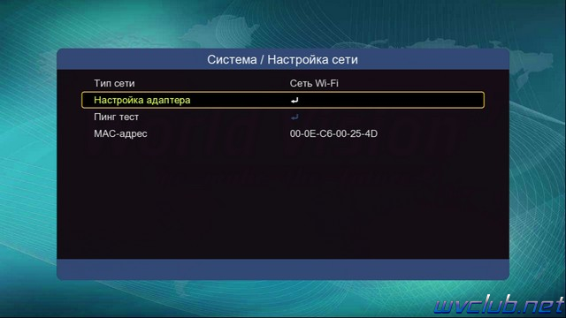

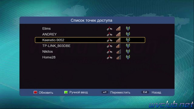

Выбрав в строке "Тип сети" режим "Сеть Wi-Fi", переходим на строку "Настройки адаптера" и нажимаем кнопку ОК чтобы произвести поиск беспроводных точек доступа и последующую настройку. После входа в данное подменю мы увидим "Список точек доступа" доступных для подключения в месте установки телеприставки, в примере моя точка доступа к которой я буду подключаться имеет имя сети SSID Keenetic-9052.

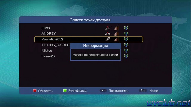

Выделив строку с названием вашей точки доступа нажимаем ОК для подключения к этой сети, если сеть имеет шифрование, то запрашивается пароль, вводим пароль при помощи виртуальной клавиатуры.

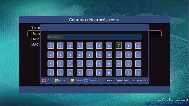

Обращаю ваше внимание что при работе с виртуальной клавиатурой присутствует поддержка цветных кнопок:
• - красная для переключения регистра букв, дополнительных знаков и символов.
• - зелёная отвечает за ввод пробела или как указано отступа.
• - жёлтая отвечает за удаление ошибочно введённого символа.
• - синяя кнопка отвечает за сохранение ключа шифрования сети который вы вписали.

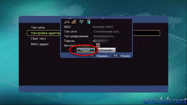

После заполнения данных подключения, а это ключ шифрования сети, требуется нажать• синюю кнопку.

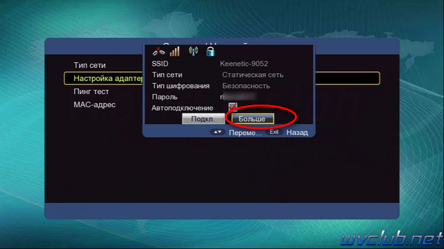

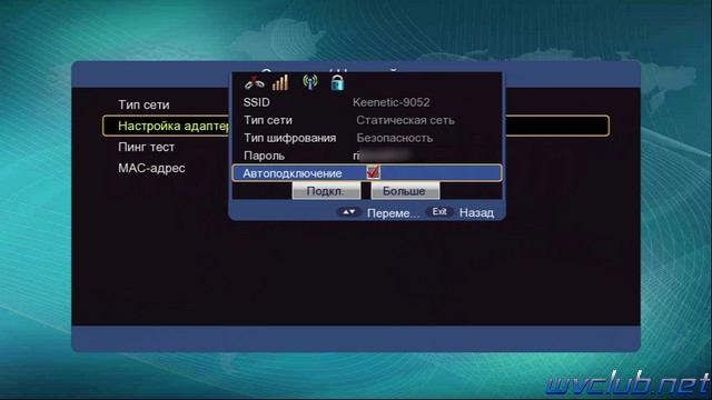

В следующем окне настроек беспроводной сети не забываем установить галочку в строке "Автоподключение", чтобы после следующем включении телепристивки в режим работы, подключение к беспроводной сети происходило автоматически без участия пользователя:
Если нужно задать статические настройки IP-адреса, то требуется перейти на кнопку "Больше" и нажать кнопку ОК для входа в дополнительное меню, в строке  протокол подключения выбрать "Статический IP" и произвести ручной ввод IP адресов локальной сети.
Для кого не требуется статическое назначение IP адреса, вам просто потребуется выбрать кнопку "Подкл." и нажать ОК, после чего произойдёт подключение к беспроводной сети и автоматическое получение IP адреса от роутера по протоколу DHCP.

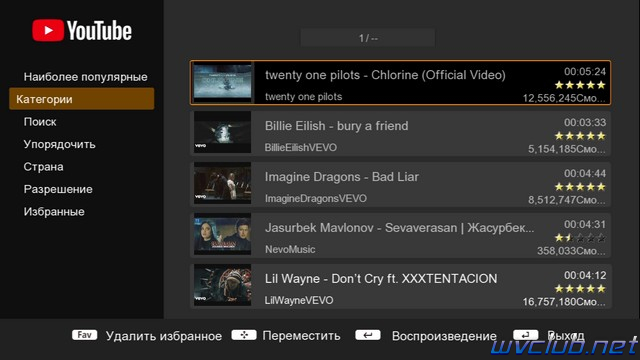

Если сеть настроена правильно, то можно переходить например в приложение YouTube и проверять работу просмотра медиа через интернет доступ.

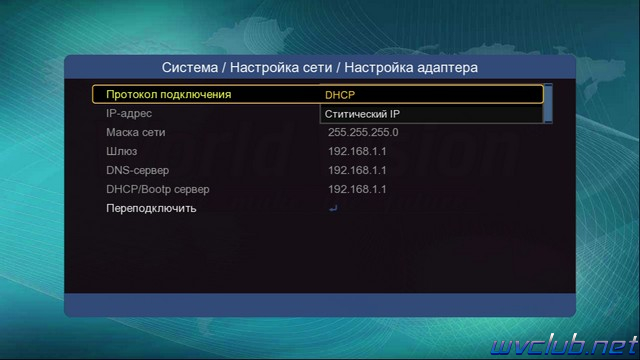

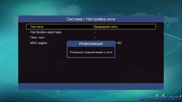

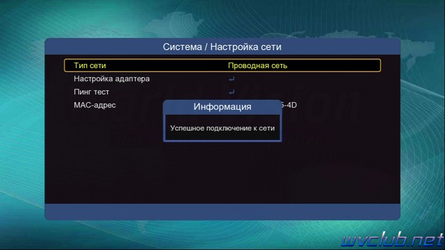

Настройка проводной сети интернет на World Vision T64LAN, T64D, T64M.
Данный вид подключения не вызывает никаких трудностей, если адаптер USB to LAN определился программным обеспечением, то в Меню - Система - Настройка сети, в строке "Тип сети" выбираем проводной тип соединения "Проводная сеть" и сразу же при активной на роутере DHCP Server у вас произойдёт успешное подключение к сети.
Если же подключение всё же не произошло, то переходим в настройки адаптера и изменяем протокол подключения на "Статический IP", далее вводим настройки своей локальной сети при помощи цифровых кнопок пульта ДУ и для обновления соединения нажимаем в строке "Переподключить" кнопку ОК.
