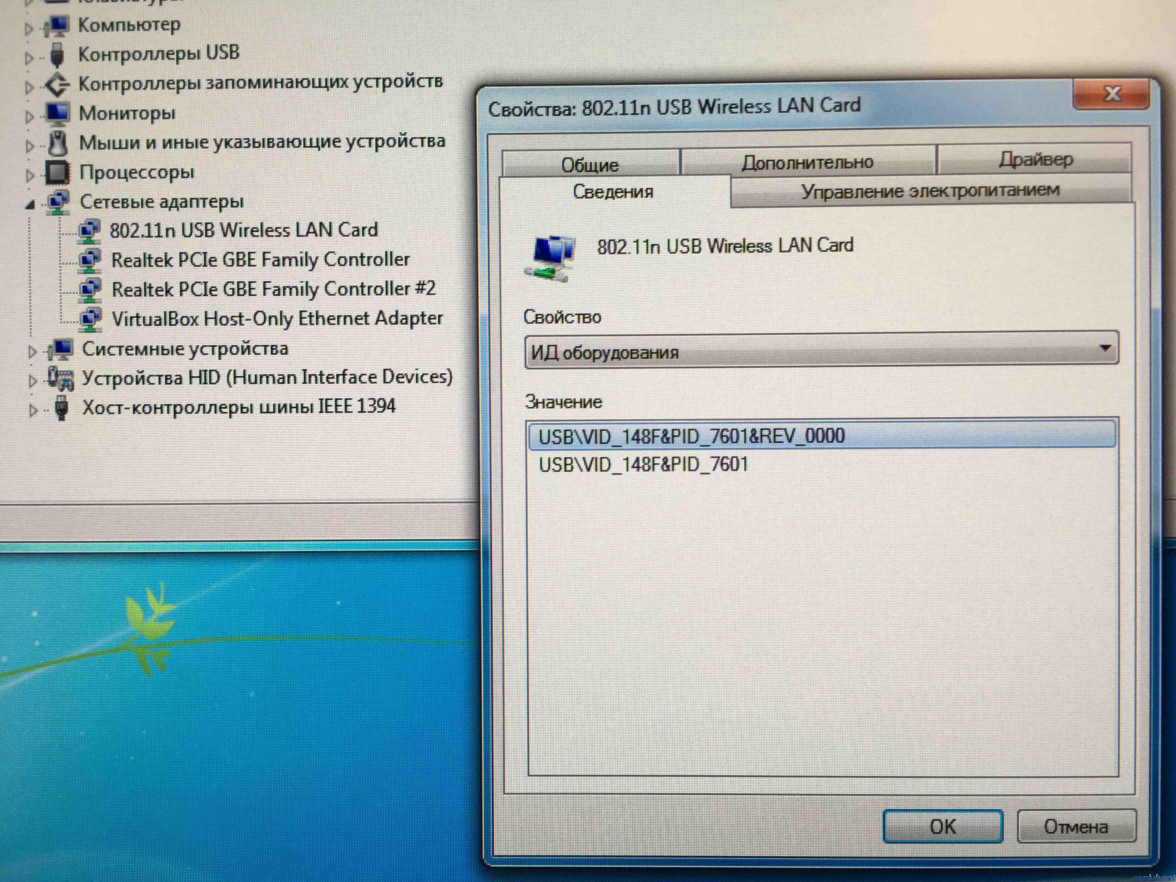

Maks777, а что вам ответить, мы проблему не видим, вот ID оборудования который у меня например: USB\VID_148F&PID_7601&REV_0000
Проблем нет и всё работает. Эти адаптеры изначально поддерживались на всех версиях обновлений, в том числе на других моделях цифровых телеприставок World Vision.

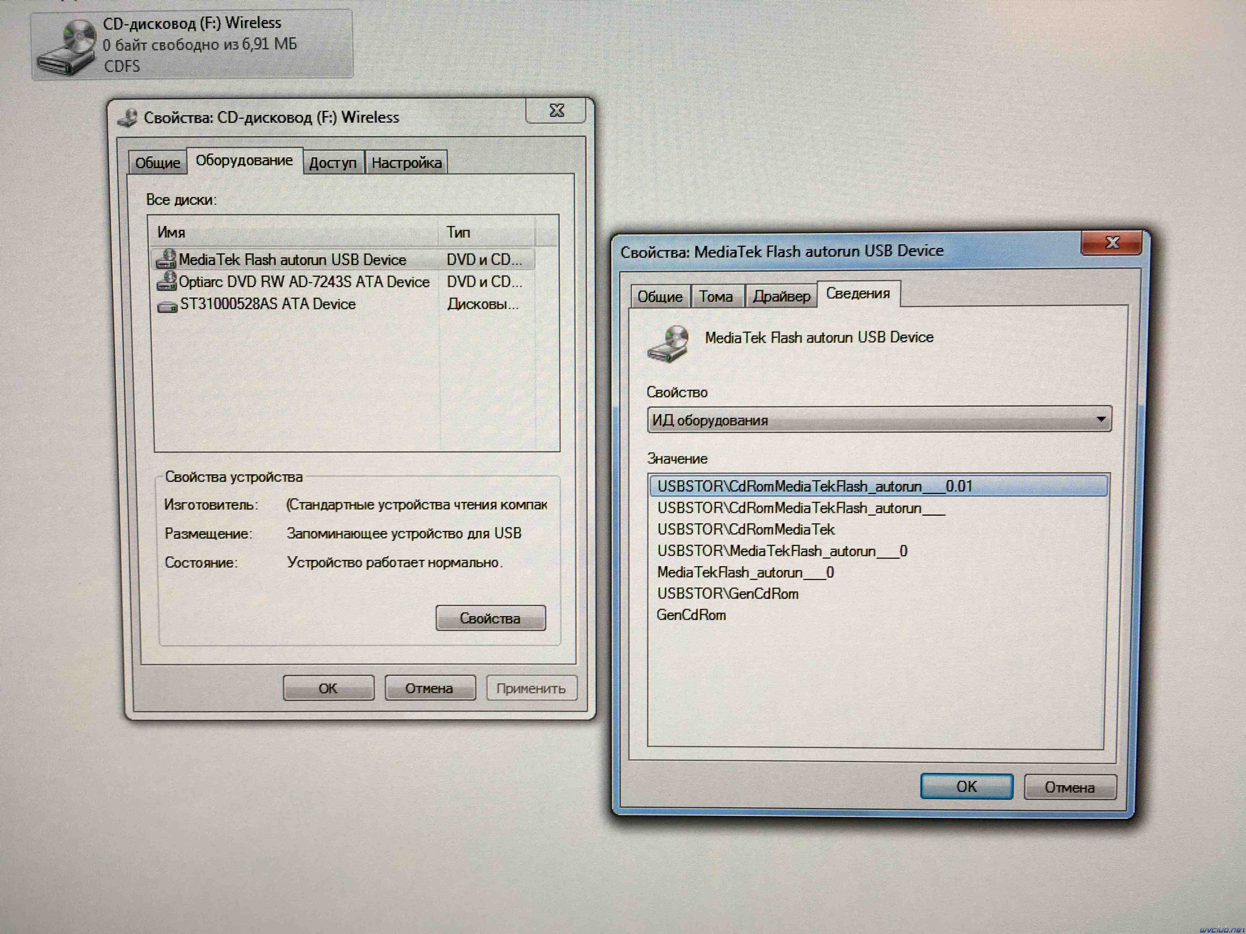

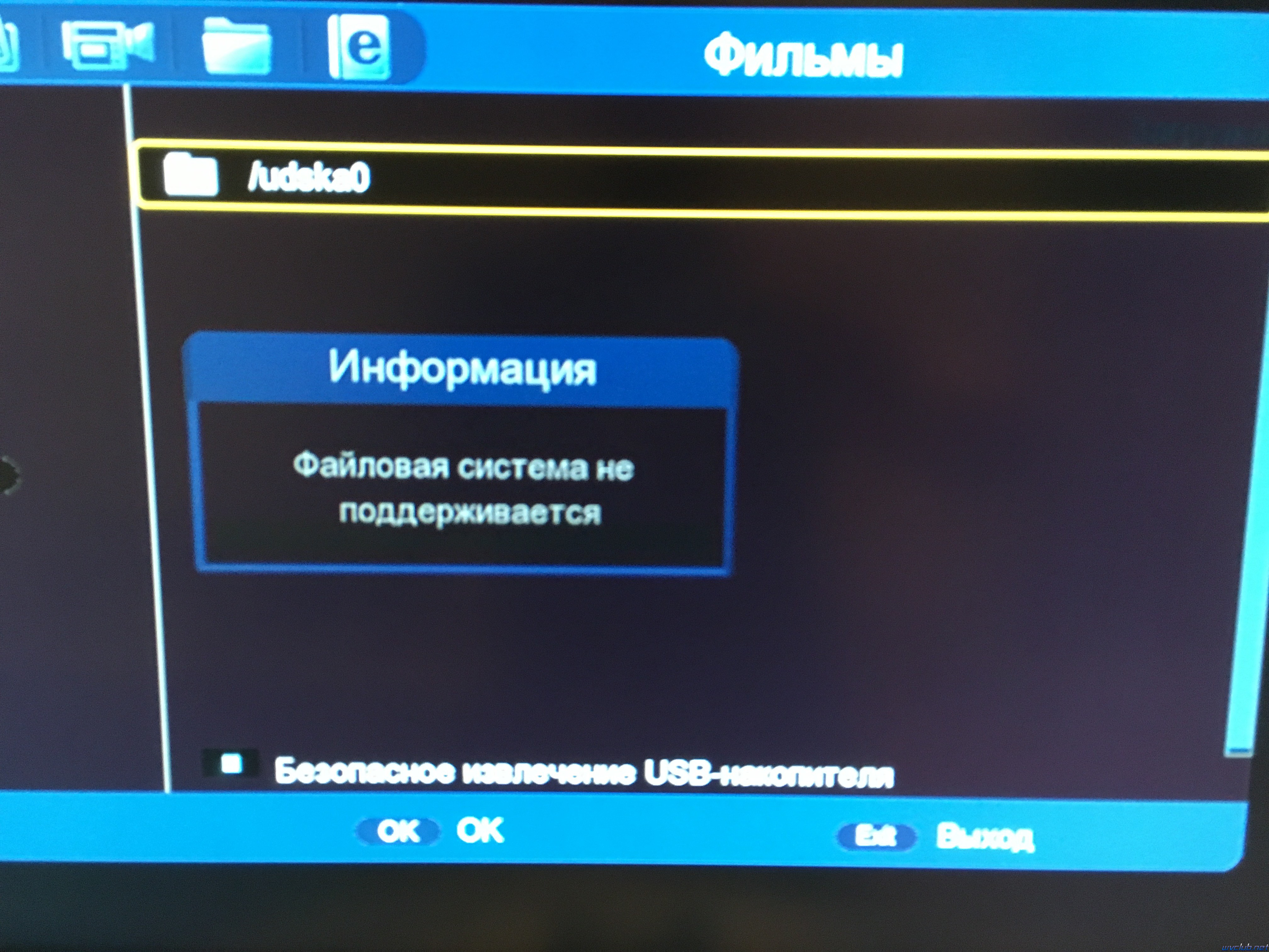

ID оборудования у меня такой же как и у вас, при первом подключении к системнику адаптер определился как некий диск, оттуда через автозапуск(после моего разрешения) были установлены драйверы, далее на системном блоке адаптер работает без проблем.
При подключении к приставке в меню мультимедия видна некая папка, хотя далее она не открывается, добавил скриншот во вложение.
Подключал адаптер к приставке согласно вашей инструкции, если пошагово, то подключаем сам адаптер в USB порт, далее идем в меню в систему, затем настройки сети, тип сети соответственно Wi-Fi, далее идем в настройки адаптера, и вот здесь по идее я должен увидеть кучу точек доступа в своем доме, но к сожалению их в списке нет вообще.
Пробовал также ручной ввод с указанием своих настроек подключения, но безрезультатно.
Так же на всякий случай пробовал подключать адаптер к приставке в выключенном состоянии, а так же несколько раз включать и выключать саму приставку, но тоже не помогло.
При подключении к приставке светодиод на адаптере прерывисто моргает, хотя и светит, как мне кажется менее ярко чем на системнике. Может адаптеру не хватает питания? Хотя папку он вроде видит.

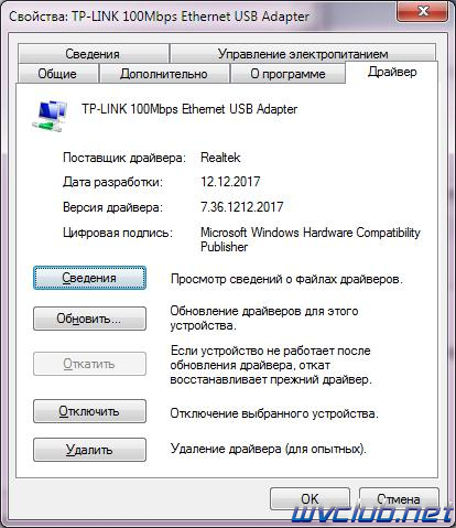

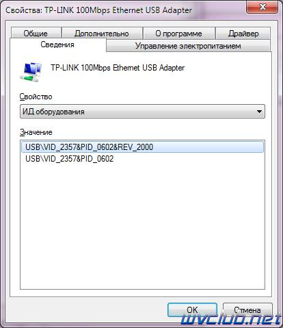

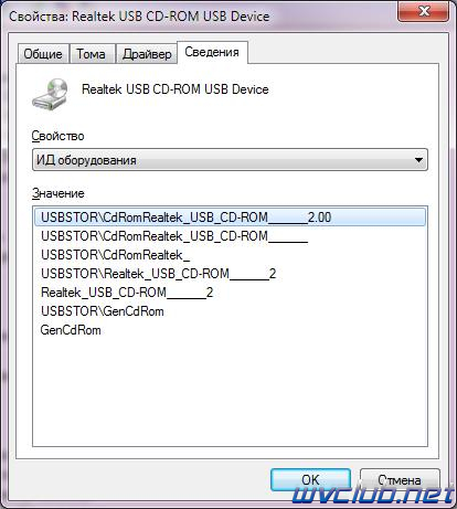

Ровно та же история с адаптером TP-LINK UE200.
Там тоже псевдо CD-ROM с драйверами при подключении к компу.

Tenda U2 (https://www.tendacn.com/ru/product/U2.html)
В настройках ID оборудования: USB\VID_148F&PID_7601&REV_0000

дай все vendor id и device id которые выдает этот девайс, я так понимаю должно быть 2 разных один как wifi второй как диск
Оффлайн Maks777
Настройка интернет сети на World Vision T64LAN, T64D, T64M
« Ответ #37 : 19 Февраля 2019, 21:04:57 »
wolow, диск пропадает после установки драйверов и больше в диспетчере устройств его не видно.
 У адаптера в диспетчере устройств ID оборудования: USB\VID_148F&PID_7601&REV_0000
Для чистоты эксперимента удалил драйверы адаптера и поставил их заново, приложил скриншоты, где видно диск до установки драйверов, а на другом скриншоте сам адаптер после установки драйверов.
Оффлайн CraftMan
  • -> Вас поблагодарили: 50
  • Сообщений: 51
  • Репутация: +51/-0
  • Модель ресивера: T64D
« Ответ #38 : 19 Февраля 2019, 21:47:30 »
Ну тогда и от меня ловите аналогичные картинки на адаптер TP-LINK UE200.
C теми же проблемами, как выше было описано.
