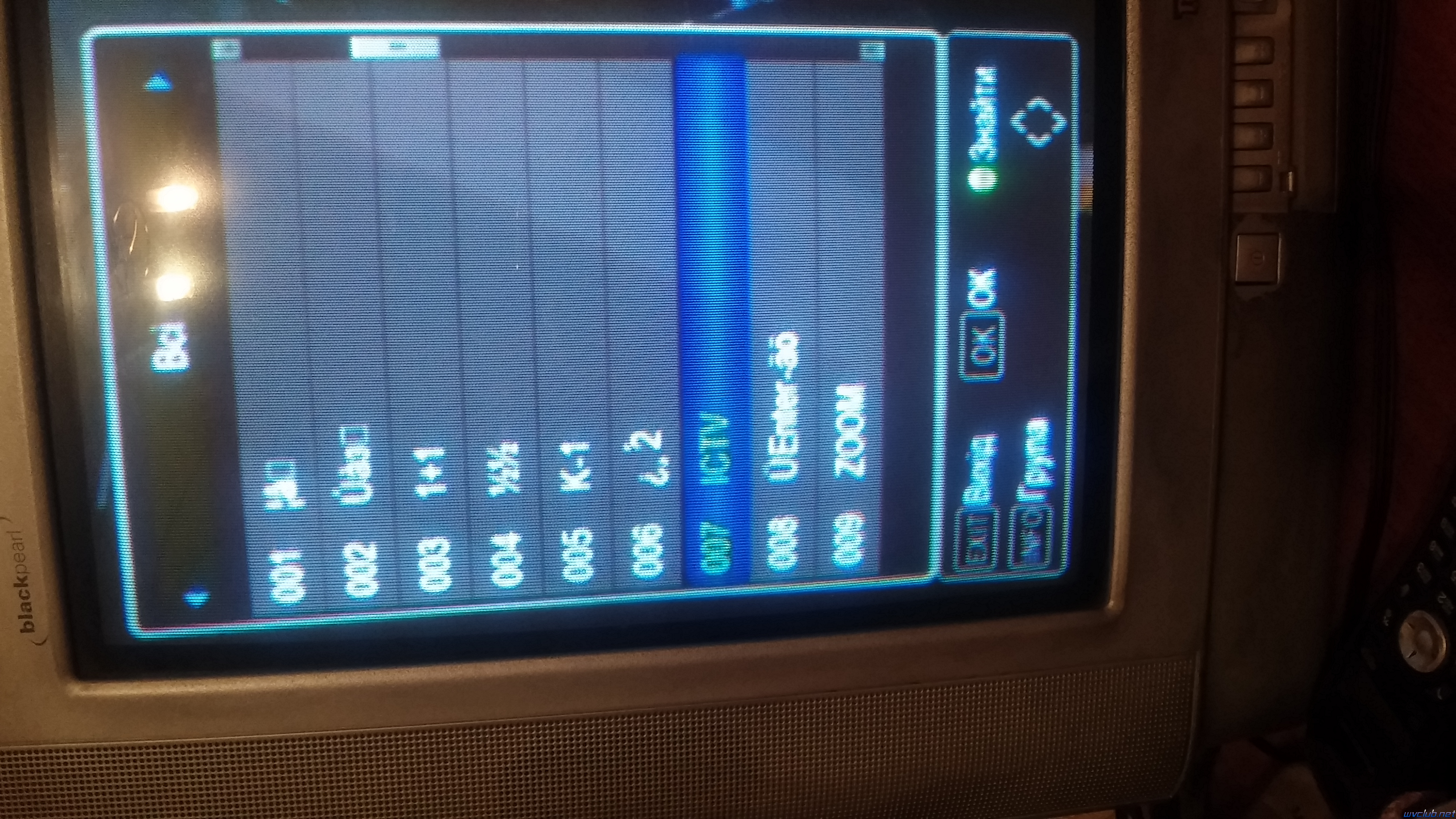

Вот,вот. У меня тоже символы были, при ранее описанной мной и другим пользователем проблемы с наложением звука одного канала на другой,я опустил это,но при включении "Обновление списка" некоторые каналы переименовались в чёрти что,это приход от провайдерского "языка",может они в названиях юни-коды использовали. А прошивку, kgh,не бойтесь сменить,ведь там есть "плюшки" и улучшения.
скрин сбросте для понимания "кракозябров"

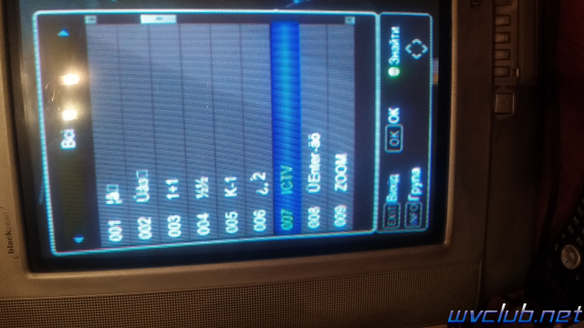

Самое смешное, именно сегодня был сбой эл.питания в районе
Скрины- Будьласка :)
Добавлено: 27 Декабря 2019, 18:55:15
Скорее всего "бряки" эти идут в кирилице ? ICTV=в латинице( у меня выделено), не "брячит"?
