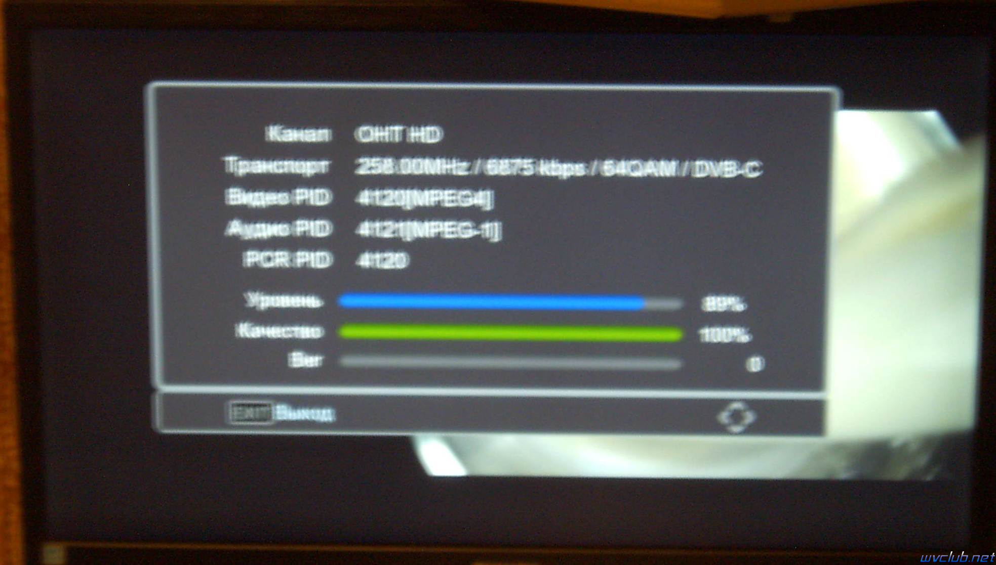

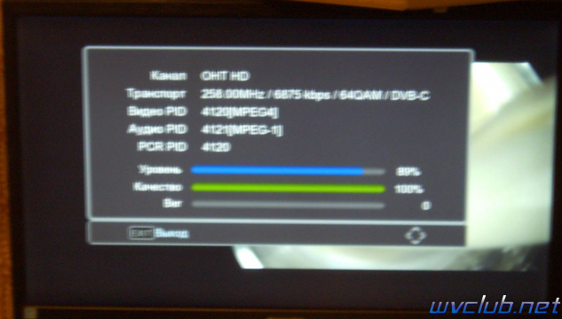

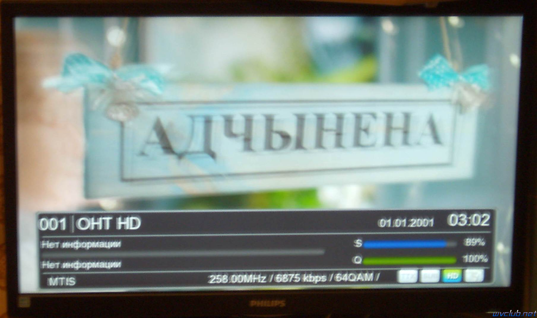

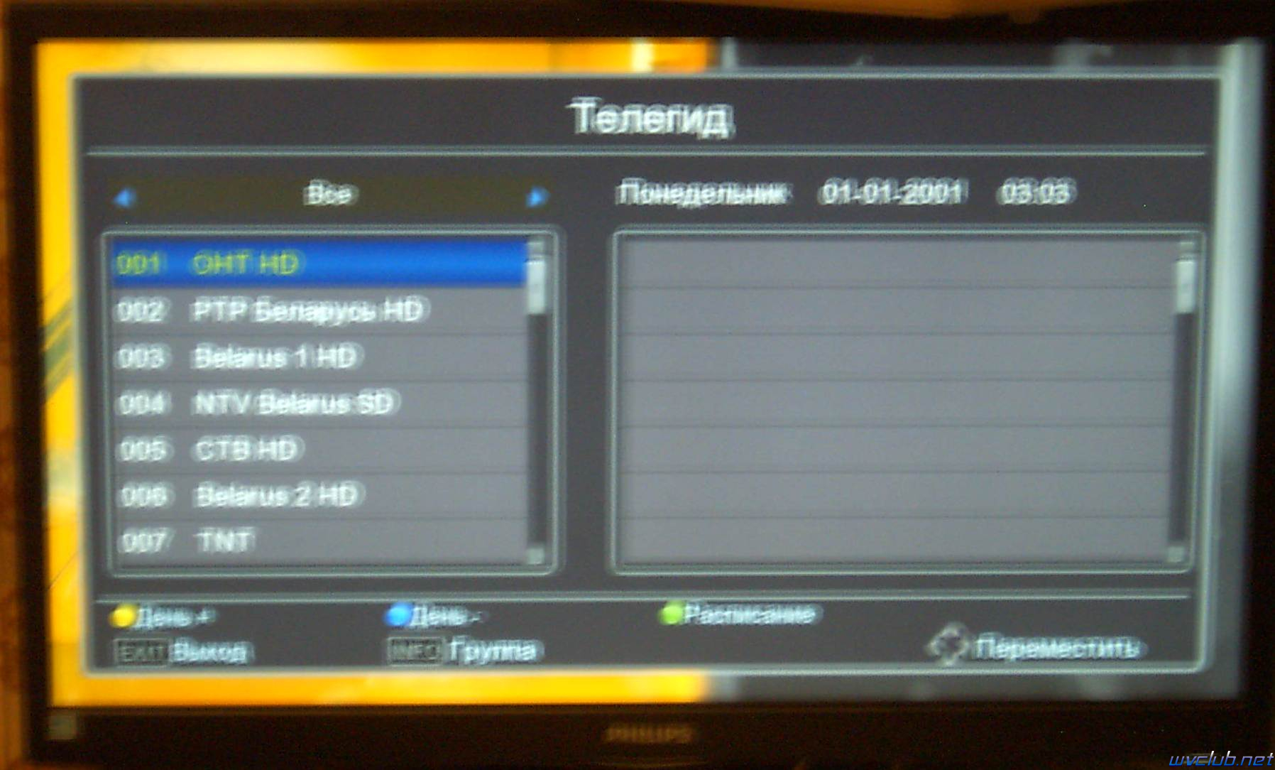

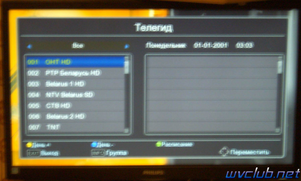

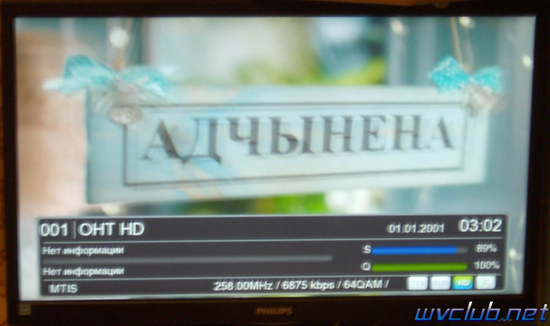

Оффлайн BMFM
wolow, у меня приставка используется только для DVB-C. Wi-Fi адаптер отсутствует. Эфирное DVB-T отсутствует.
Кабель в квартиру через сплиттер, расходится к телевизорам. Телевизор (не смарт) время синхронизирует. EPG на сутки вперёд точно работает.
Раньше, когда канал ОНТ HD транслировался на частоте 418 МГц, достаточно было пару минут после включения посмотреть этот канал и время/дата синхронизировались. Недавно этот канал переехал на частоту 258 МГц, после чего синхронизация на приставке пропала. На телевизоре - не пропала. Я пробовал пройтись по всем каналам и ждал 2-3 минуты на каждом - время не синхронизируется.
При переключении каналов на приставке в нижнй части экрана появляется на пару секунд информационная панель. Если с предыдущей прошивкой там было показано название текущей передачи и название следующей, то с последней прошивкой там пишется "Нет информации". На пульте 3 раза нажимаем кнопку Info - появляется большая информационная таблица с названием текущей передачи и следующей, и описание содержания. При нажатии на кнопку EPG появляется таблица, где слева названия каналов, справа должна быть программа передач. Если раньше там (справа) сверху до низу писались названия только двух передач, то с последней прошивкой там пусто.
BMFM, то бишь вы хотите сказать что если вы сейчас сделаете откат до
какой именно вы не уточнили, то будет синхронизация времени и EPG, сомневаюсь.
BMFM, вопрос не к прошивке, а к твоему вещателю либо адаптер поставь и все наладится, приставке неоткуда взять время и батарейки вней нету, и если с временем наладится то с епг думаю тоже если оно есть в потоке, так как епг завязано на время......
