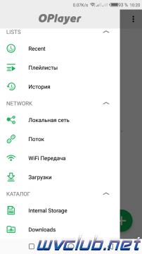

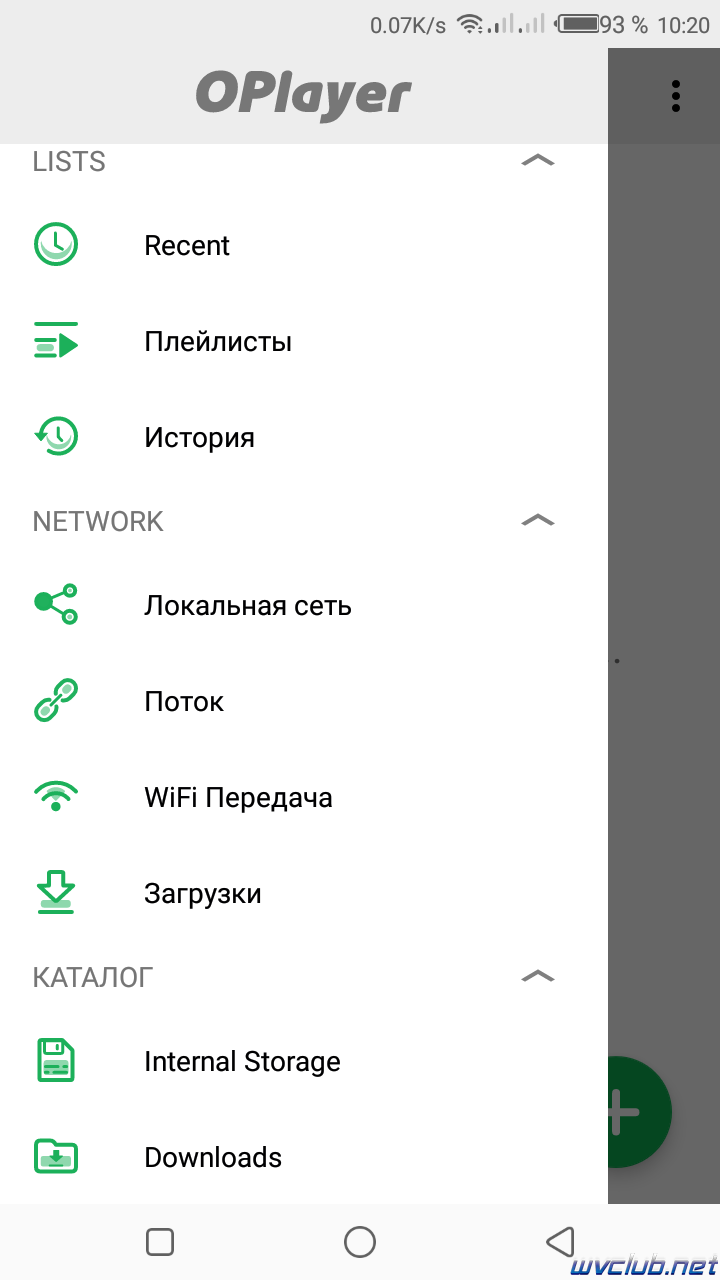

\\\ тут в теме читал, вроде интересовались, можно ли с андроида (смартфона) транслировать, так как с компа (VLC///SimpleTV Player...) а на т2 смотреть. так вот кто в этом больше разбирается, надыбал севодня прогу одну, ни в коем случае не реклама, просто интерес. называется OPlayer, там есть такое, •Сетевые протоколы, такие как HTTP, FTP, SAMBA, RTP, RTSP, MMS и т.д. может кто разберется, что за зверь.  ссылка на прогу, скачана с маркета, вроде разблочена, по скидке. ссылка на гугль диск, сюда не влезла. скрин с настроек приложил вроде.
PS: извиняюсь, если что не так.
