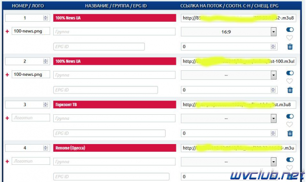

Создаем плейлист IPTV с любыми видео
« Ответ #86 : 06 Ноября 2019, 15:34:55 »

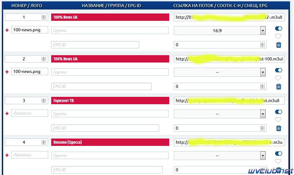

На iptvx.one есть возможности настроить каждый канал в своём плейлисте. Номер канала, логотип, группа,  EPG ID,   сылка на поток, соотн. сторон, смещение EPG.

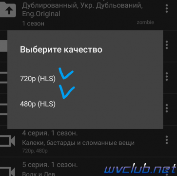

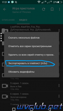

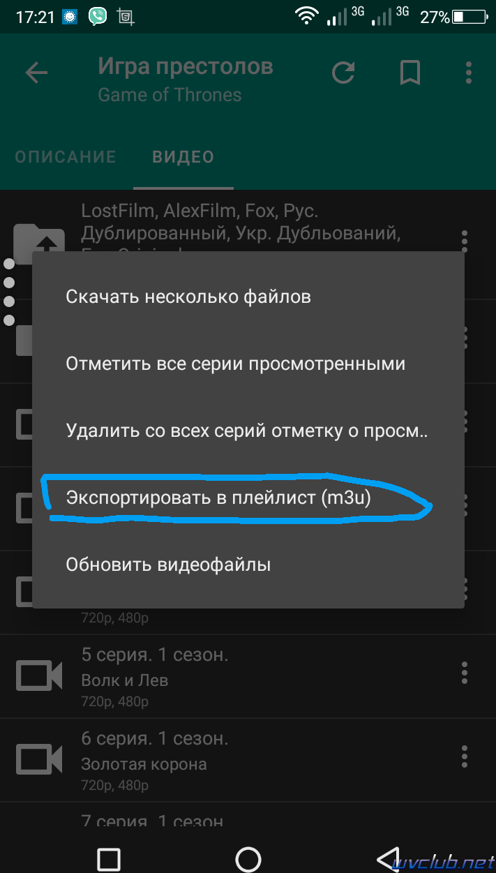

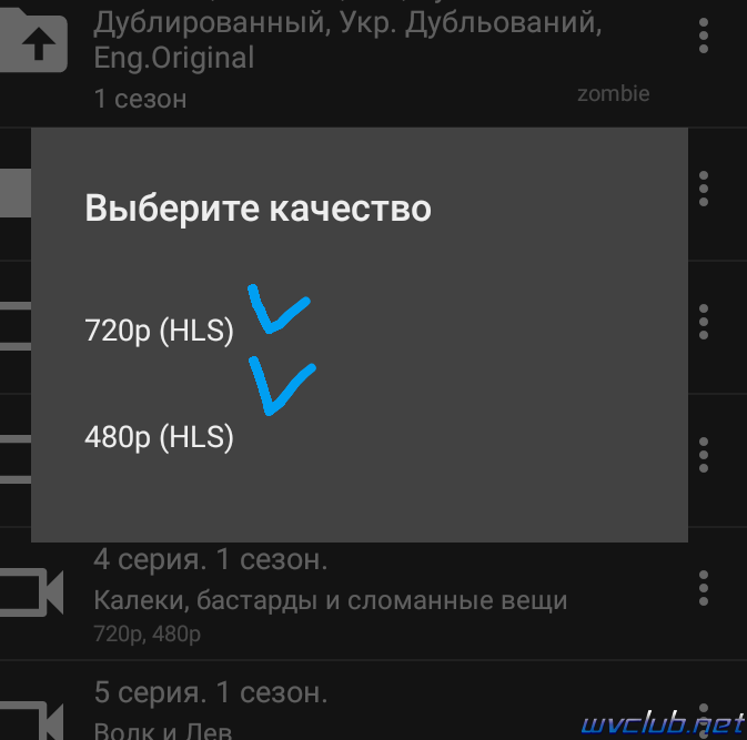

Навсякий случай опишу, вдруг кто не знает, через приложение HD Video Box можно создавать плайлисы, удобно когда сериал, каждый сезон в свой плайлист, и каждый фильм ложится в свою папку, и посезонно. в приложении выбираем фильм, вкладка видео, выбираем сезон, выбираем ресурс, с которого хотите смотреть, я выбрал фильмикс, (там есть несколько вариантов с перефодами, лост фильм, амедия, например) выбираете с каким переводом, жмем справа вверху три точки, и выбираете "экспорт в плайлист, и может предложить в каком качестве, ...ну и все, в загрузках, в своей папке будут сохранены листы. я выбрал первый сезон игры престолов лост фильм, а в итоге на приставке не было звука, но на других сезонах есть(странно). ниже прикреплю фильм игра престолов (в 720) и мультик (в 480), чисто ради примера.
PS: один только минус, нет перемотки, жаль. если бы сделали перемотку, как на ютубе, было бы классно, ведь это же не прямой эфир IP TV, а фильм.

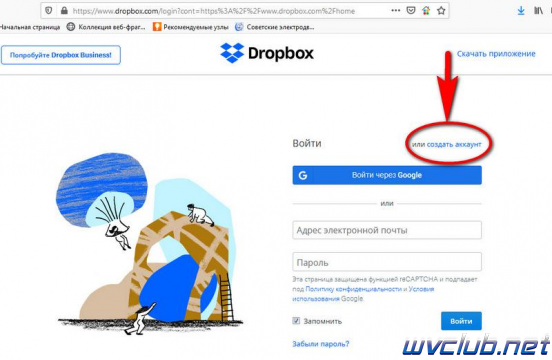

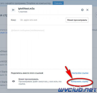

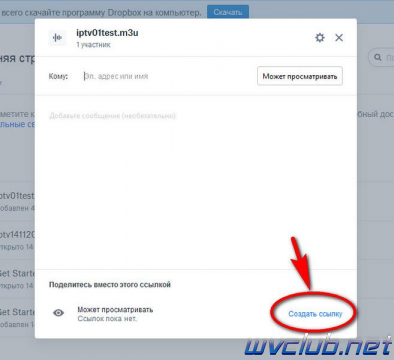

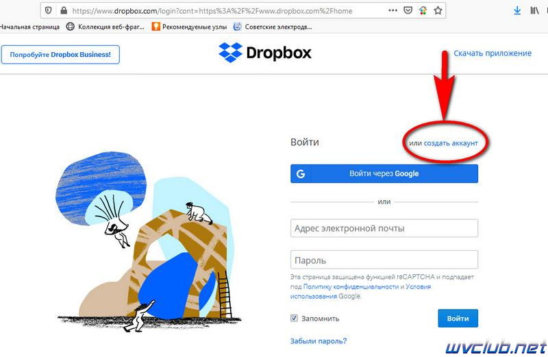

Добрый вечер. Так как pastebin перестал дружить с плейлистами хочу рассказать о возможности располагать свои плейлисты на dropbox.
Переходим по ссылке https://www.dropbox.com/home

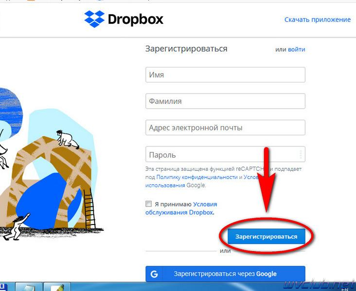

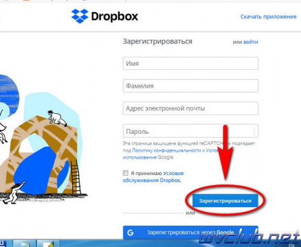

1. Создать аккаунт
2. Регистрируемся

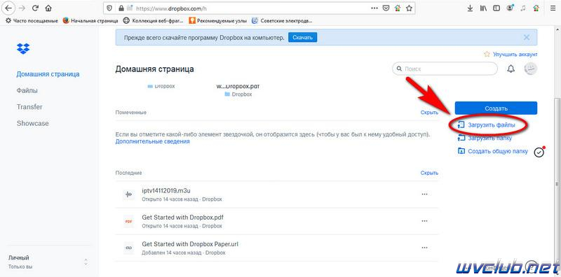

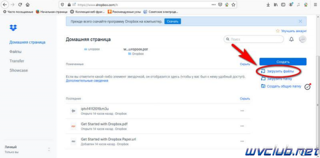

3. После регистрации переходим на домашнюю страницу, справа в списке выбираем "Загрузить файлы"

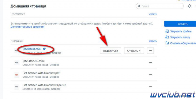

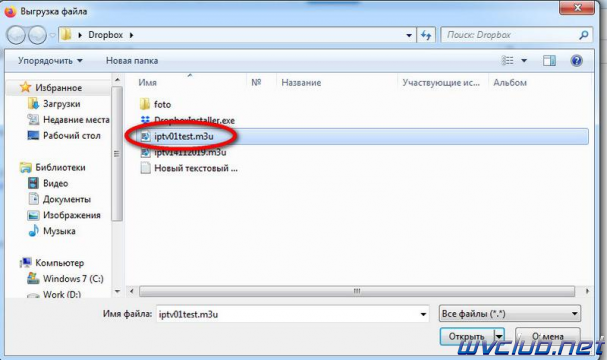

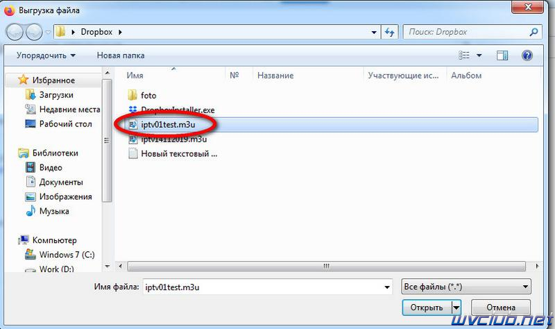

4. Выбираем свой плейлист, загружаем

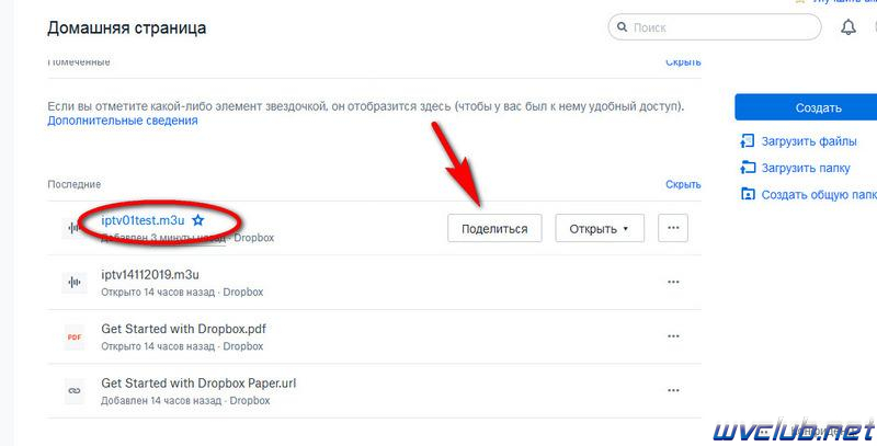

5. В списке появится наш файл, напротив него выбираем "поделиться"

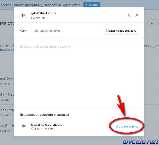

6. В открывшемся окне настройки ссылки выбираем "Создать ссылку"

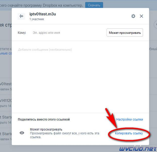

7. После создания ссылки в этом же окне выбираем "Копировать ссылку"

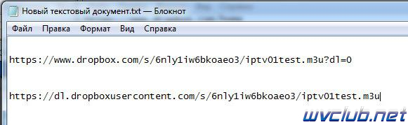

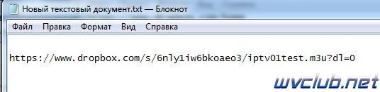

8. Открываем блокнот, вставляем ссылку. Ссылка создана для скачивания файла и нам пока что не подходит, нужно её изменить.
https://www.dropbox.com/s/6nly1iw6bkoaeo3/iptv01test.m3u?dl=0
То, что выделено синим ?dl=0 удаляем
То, что выделено жирным черным www.dropbox меняем на dl.dropboxusercontent
 Получаем ссылку такого вида
 https://dl.dropboxusercontent.com/s/6nly1iw6bkoaeo3/iptv01test.m3u

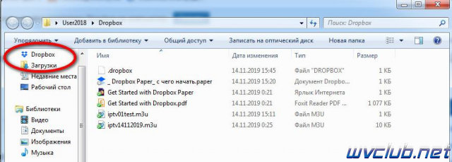

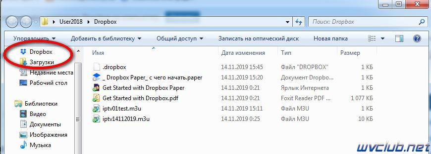

9. Сервис dropbox предлагает скачать и установить программу dropbox, полезная штука. После установки программы на компе создаётся папка содержимое которой синхронизируется с содержимым нашей домашней страницы на сайте dropbox. Папка отображается в проводнике.
10. Если плейлист нужно редактировать, заходим в папку dropbox на компе, открываем / редактируем плейлист в блокноте или другом удобном редакторе, сохраняем. Все изменения автоматически применяются к файлу на сайте, ссылка на плейлист не меняется.
