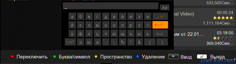

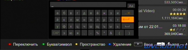

Во всех Приложениях (YouTube, Онлайн кинотеатр, IPTV, Lite IPTV, Radio) есть виртуальная клавиатура, у которой внизу есть подсказки для цветных кнопок:
Переименуйте жёлтую кнопку Пространство на - Пробел.
Так и людям будет понятнее, и в строке места больше.
Пространство - это кривой перевод от Sunplus (Availink) исходного слова Space [Пробел].
Поэтому такое же малопонятное Пространство есть на всех приставках с процами Sunplus (Availink).
