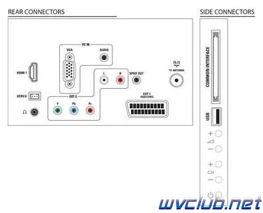

Как я и предполагал. Ваши коннекторы для внешнего подключения:
В вашем случае нужен переходник Scart-RCA
А по поводу LG, на вашем месте я бы его допилил, тюнер t2 есть, значить показывать должен.
« Последнее редактирование: 24 Апреля 2019, 23:37:47 от Sanches235 »
Arti-fakt, посмотрел ваш Филлипс с пристрастием.
Желтый тюльпан вы могли подключить только на вход "Y" группы входов "EXT2" см. стр. 8. Это вход канала яркости, при подключении к нему цвета не будет ни при каком раскладе. Сигналы цветности должны подаваться на входы "Pb", "Pr". Выделить их из ПЦТС простыми средствами не получится.
  Для получения цветного изображения по комплектному кабелю вам нужно сигнальный желтого тюльпана соединить с контактом 20 разъема SCART, общий - с контактом 17. Возможно придется соединить перемычкой контакты 16 и 18. Звук скорее всего тоже придется подать сюда же - центральный белый на 6, красный на 2. Общие на 4.   Либо купить переходник RCA - SCART
 P.S. Sanches235, вы правы, это именно тот случай
« Последнее редактирование: 24 Апреля 2019, 23:46:21 от Bazilio »
Спасибо, все так и есть. Дальше экспериментировать с "тюльпанами" не буду. Закал hdmi кабель, надеюсь этот телек заработает как надо :)
