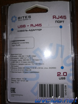

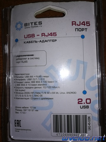

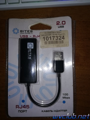

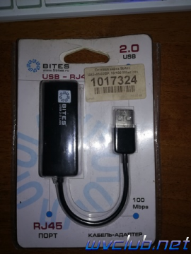

Только что проверил Realtek RTL8152, у меня работает, производитель USB to LAN TM BITES, сайт www.5bites.ru

А модель 5bites такая UA2-45-02BK(WH)?
Увидел.
Добавлено: 10 Января 2019, 13:20:54
ooolexa можно ли увидеть id этой карты 5bites?

ppiog, вот ID: USB\VID_0BDA&PID_8152&REV_2000
