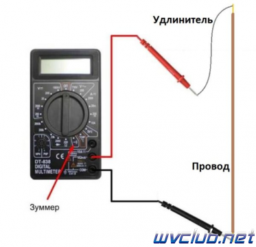

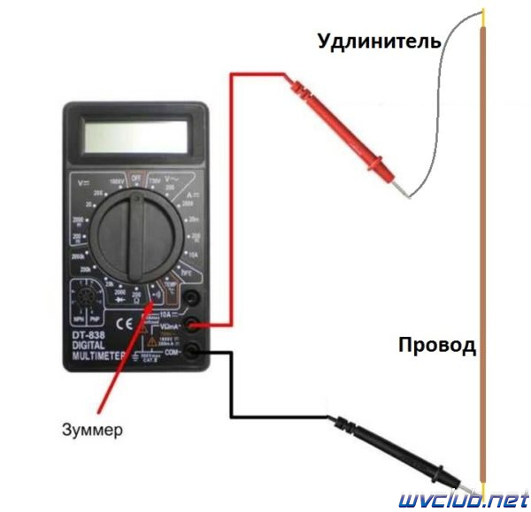

1 мультиметром: Прозвонка проводов мультиметром, предусмотрена в большинстве приборов. Достаточно перевести переключатель в соответствующий режим, и при нормальном протекании тока через тестируемый провод, вы услышите зуммер.

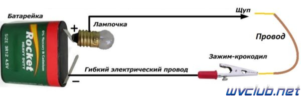

2 самодельная прозвонка (аркашка): Проверить целостность провода можно и без прибора. Вам потребуется карманный фонарик, или просто элемент питания и соответствующая лампочка. Собираете простую электрическую цепь, соединяя последовательно лампочку и батарейку. При замыкании проводов – лампа горит. Тот же принцип, как в мультиметре с режимом зуммера.
