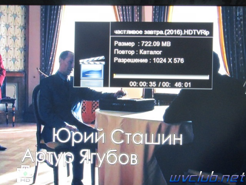

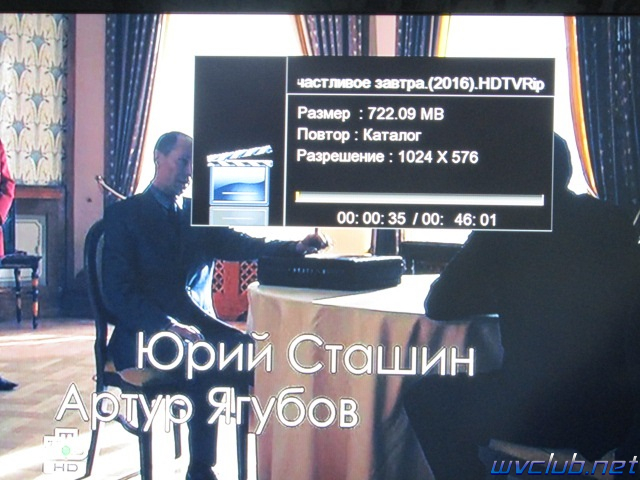

ooolexa!Можно ли сделать выставлять время воспроизведения на фильмах записанных на флешку с компьютера,,как на ютубе или Мегого заранее спасибо
VCE, нет, планируется добавить быструю перемотку в режиме SeekBar, когда пользователь может передвигать ползунок при помощи клавиш джойстика вправо и влево.

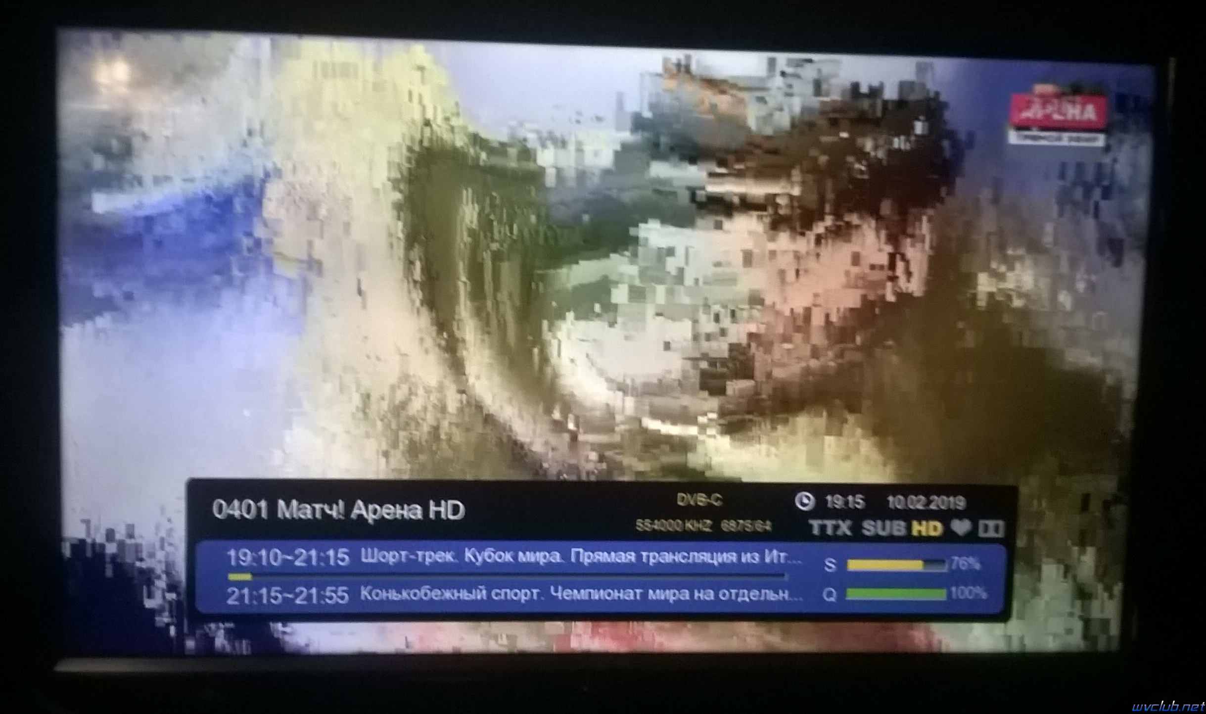

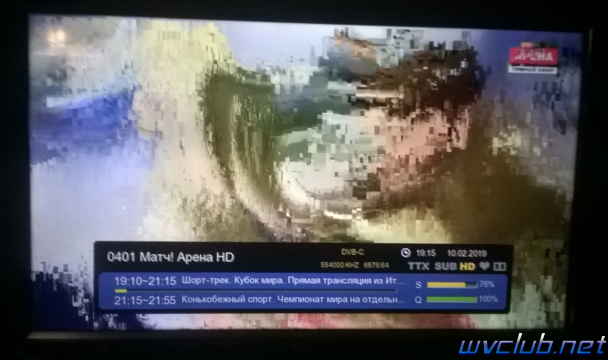

При просмотре DVB-C каналов столкнулся с такой проблемой. Каналы которые вешает мой провайдер на частоте 554000 КГц рассыпаются на квадратики (на других частотах не наблюдается). Приставка T64LAN, проверялось на официальной и последней бета прошивках. При этом 7 летний LED TV Samsung и WV T62A (прошивка последняя рус.) работают без проблем.

alex_ans, если подключение по HDMI, попробуйте подключить тюльпанами, обязательно от тюнера и телевизора отключите HDMI. и сообщите, что будет на 554000 кГц.

alex_ans!У меня такое было всё перепробовал оказалось плохой контакт кабеля со штекером попробуй.Почти все каналы показывали отлично и только 4-5 рассыпались
