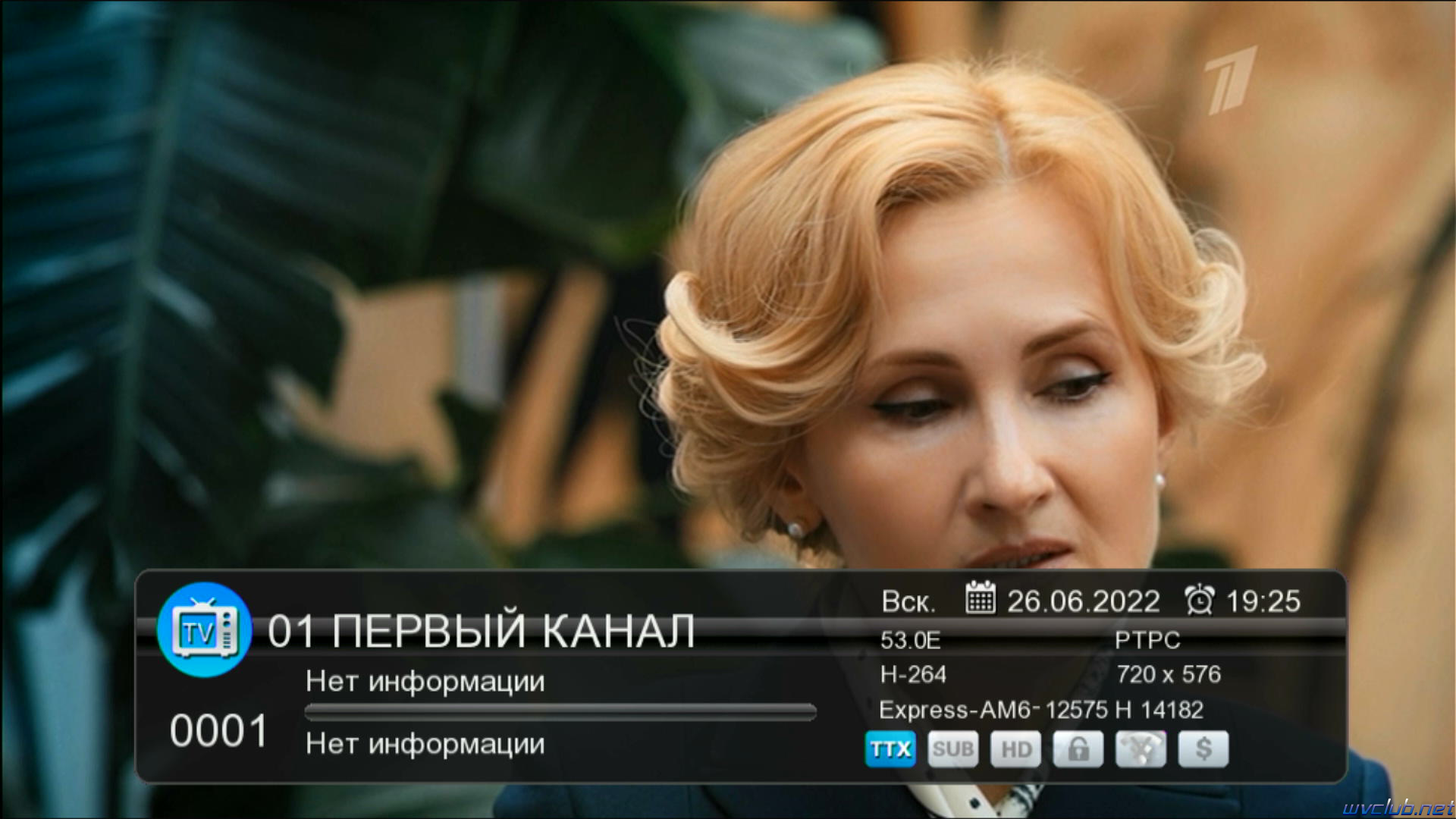

Уважаемый, Kolja K, все действительно оказалось так, как Вы описали. Поэтому огромное спасибо Вам за Ваши изыскания и наводку на нужную версию ПО.  Как я и предполагал изначально, проблема с поиском T2MI каналов на Foros-ах является полностью софтовой. Будем надеятся, что когда-нибудь эту проблему исправят. Хотя лично я по этому поводу очень сомневаюсь, учитывая возраст проблемы... На текущий момент, тема поиска каналов в моем конкретном случае закрыта. Кому интересна эта тема: файл ПО с нормальным поиском каналов T2MI и дамп на основе последней версии ПО со всеми отсканированными каналами T2MI для 53-го градуса во вложении.

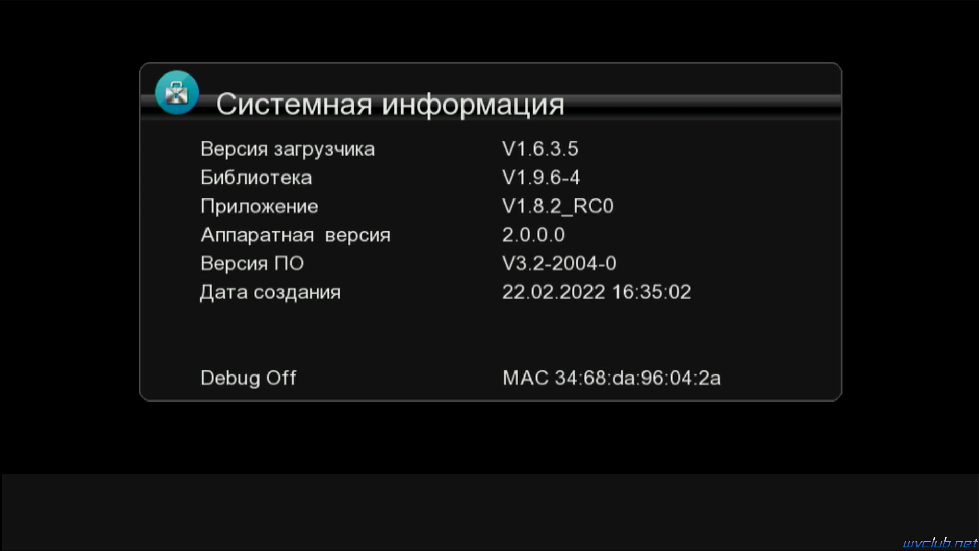

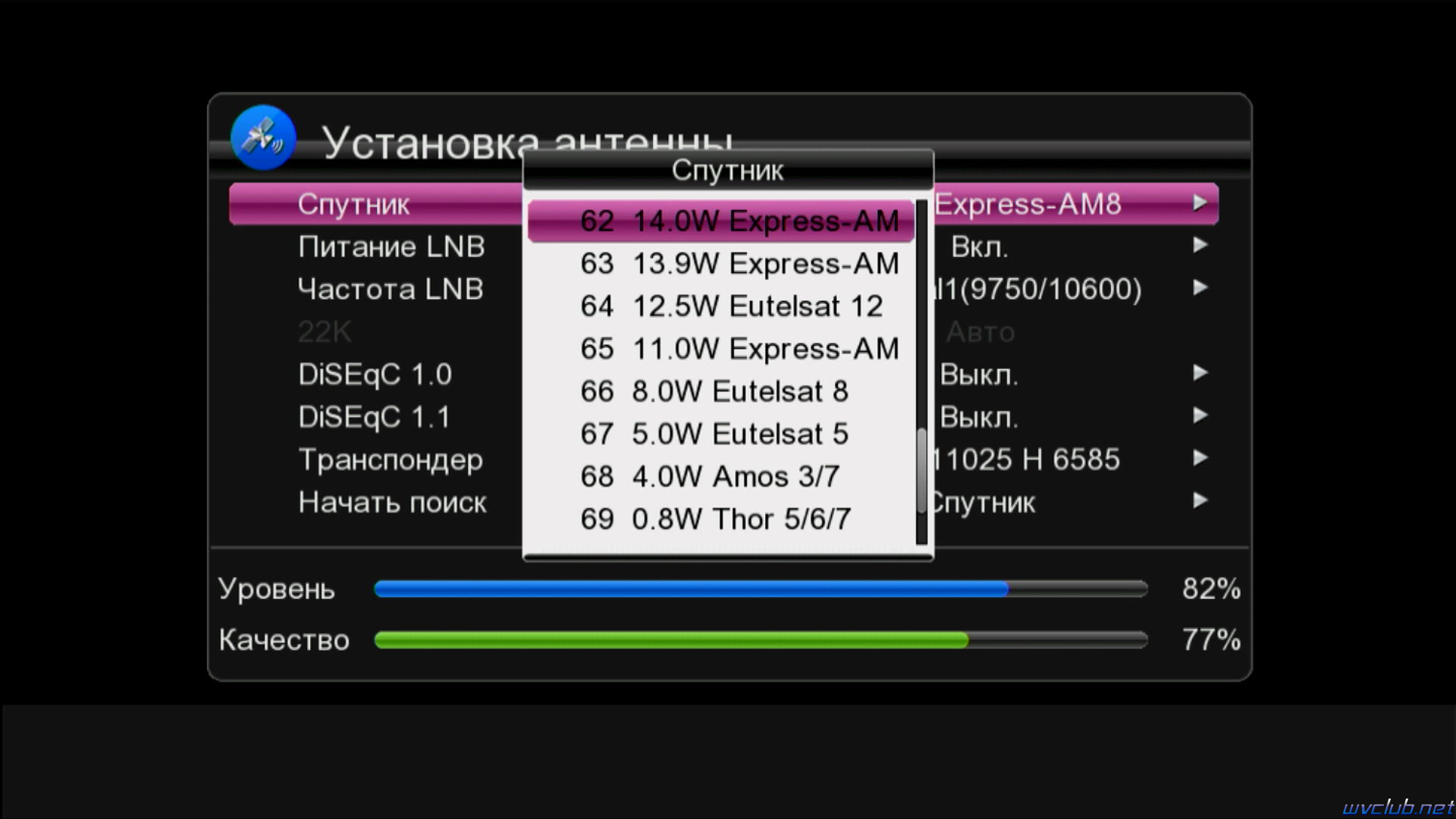

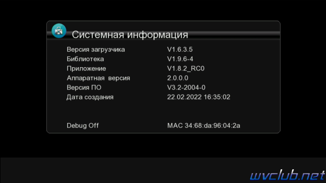

 Тоже попытался сделать дамп для 53E и 14W,только с полной базай спутников с последней версией от 22.022022.
Значит эффект достигнут...)))
Да, каналы прописываются.  Мне интересно почему, только в первом софте от 13062018 прописываются все каналы T2MI? Может кто имеет связь с теми, кто пишет софт, сможет сообщить о данной проблеме в ПО.

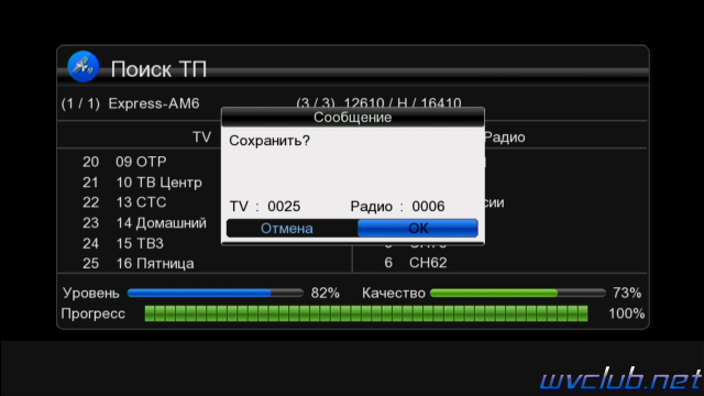

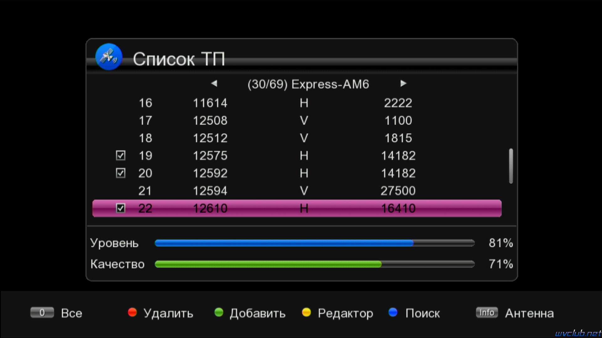

А можно ссылочку на этот софт.
Re: Дампы для World Vision Foros Combo T2/S2
« Ответ #95 : 12 Августа 2022, 12:10:13 »
patron007, а выше страницу прокрутить и посмотреть аттаче?
Оффлайн patron007
  • Модель ресивера: U2C B6,JI8120 E2 OpenPli,Sat-Integral S-1247
« Ответ #96 : 12 Августа 2022, 18:45:52 »

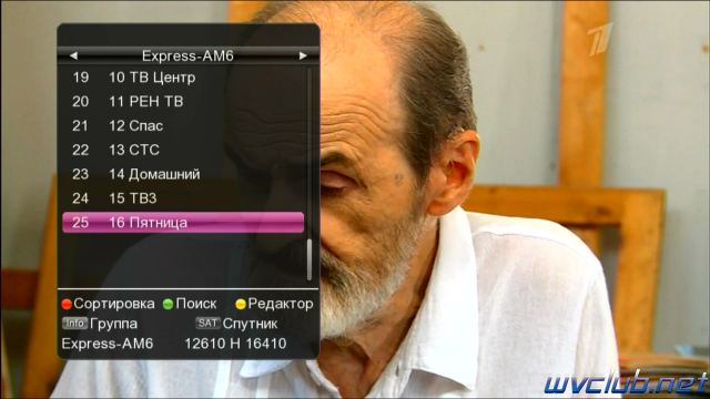

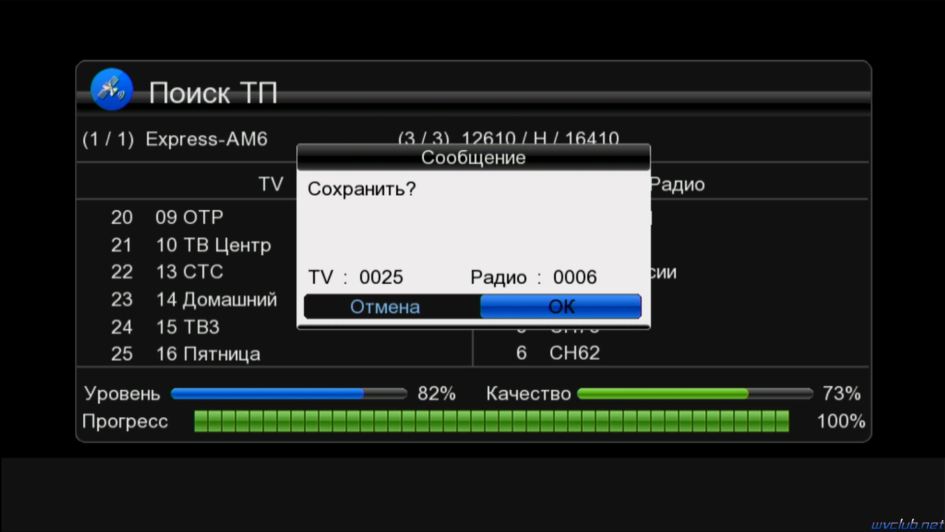

Там только 1я и 2я частоты. А 12610H, sr: 16410, fec: 3/4 несканируется. Во всяком случае картинки с просканированым каналом на этой частоте нет. Уровень сигнала есть но каналы не сканируются.
« Ответ #97 : 12 Августа 2022, 20:40:35 »

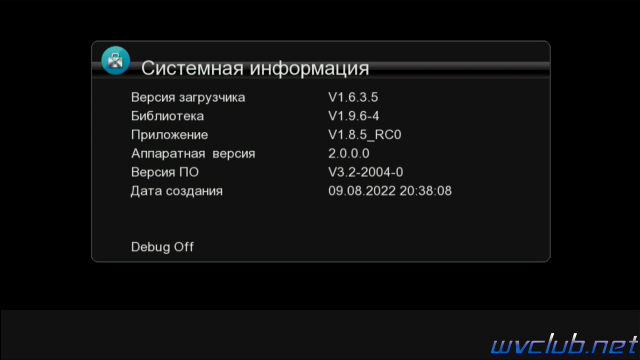

patron007, тогда скачать новое ПО которое я выложил и всё будет сканироваться, работы проведены и софт исправлен по этому вопросу.

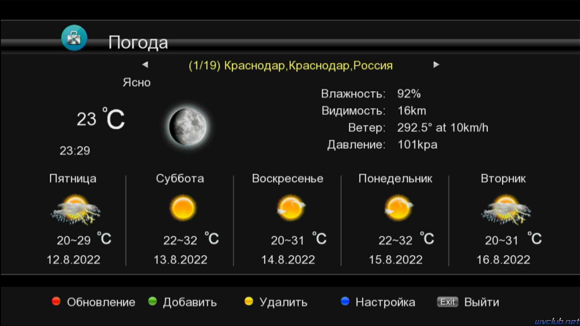

kladovchk, я там базу позаимствовал, так что не обессудьте

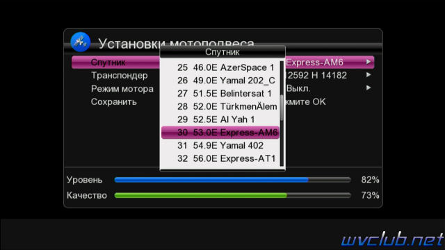

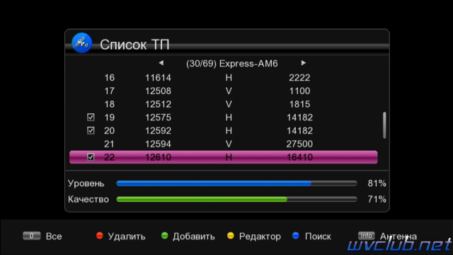

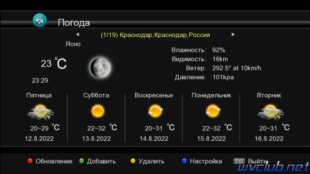

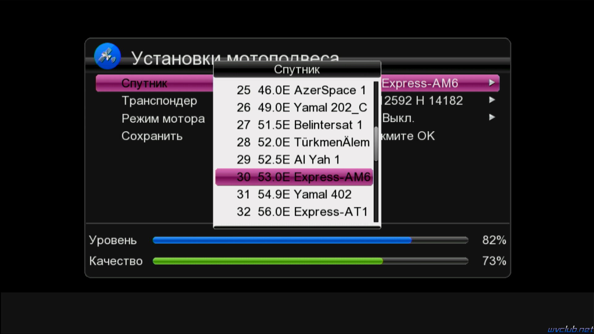

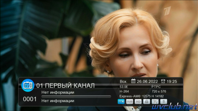

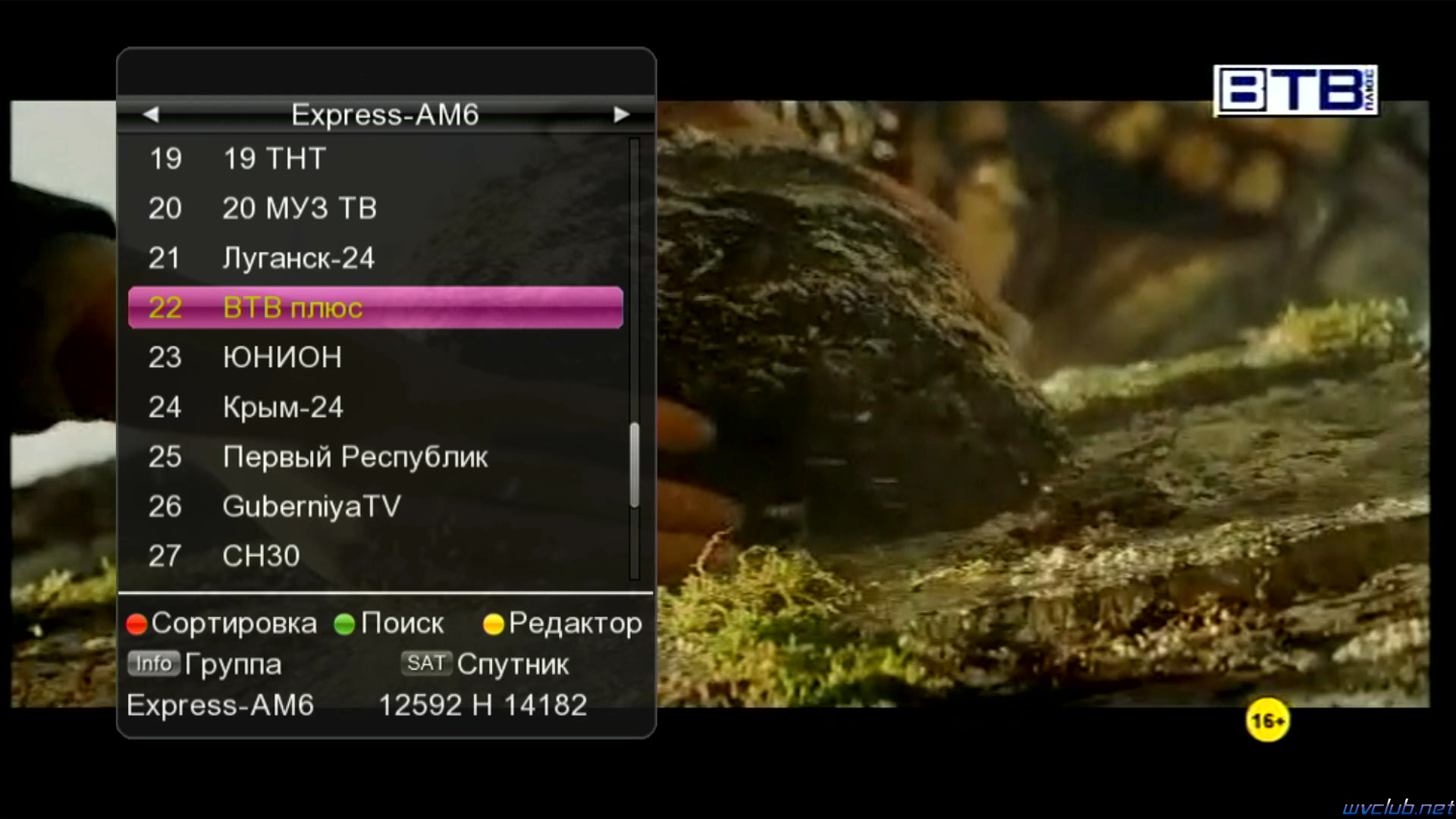

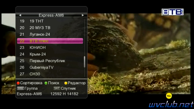

 Я уже видел. А зачем столько городов в "Погода"? Проверил Express-AM6 На транспондерах  12575, 12592 и 12610 канады прописались и работают. Немного подправил новый софт. (по умолчанию русский язык).
PS. Это не дамп, только немного подправил (кому не понравится, можете обновить исходником от ooolexa).

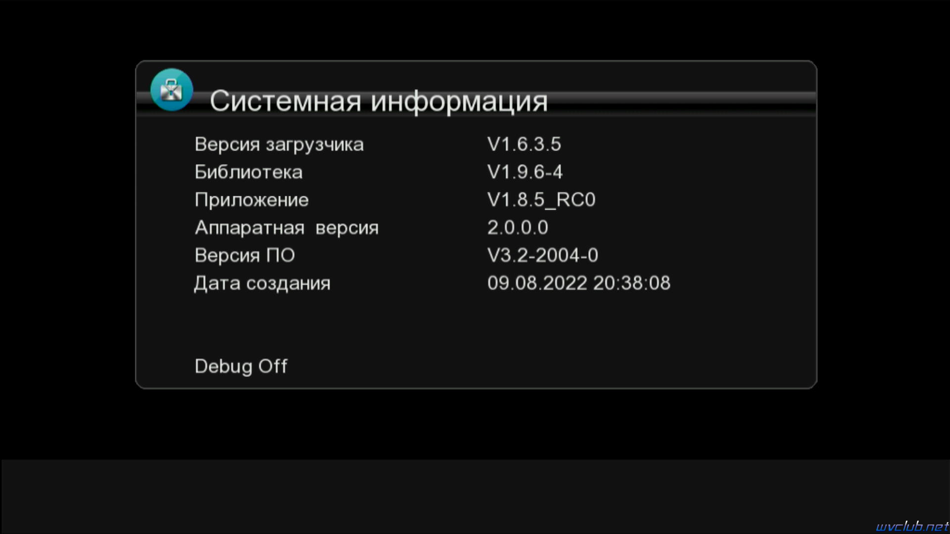

Ув. знатоки на прошивках всё работает только надо было обесточить после прошивки  gx6605s_4M_Combo_Russia_Update_220809
« Последнее редактирование: 28 Августа 2022, 14:26:34 от patron007 »
