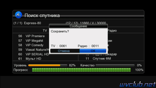

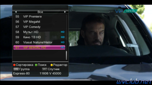

Немного свеженького. ;D
DumpAll UKRAINE на Amos, Astra, Hot Bird без T2 ;)
Подправил транспондеры на Express-80 (80°E)
