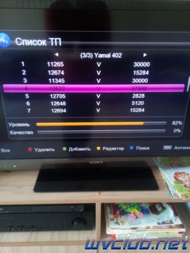

Оффлайн Ankor27
  • Модель ресивера: World Vision Foros

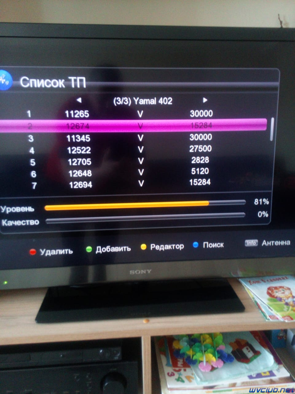

Подскажите пожалуйста, настроил ресивер  на 55 градус и не одного T2-MI канала не прописались.
ресивер World Vision Foros Ultra.В чем может быть причина?

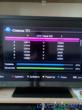

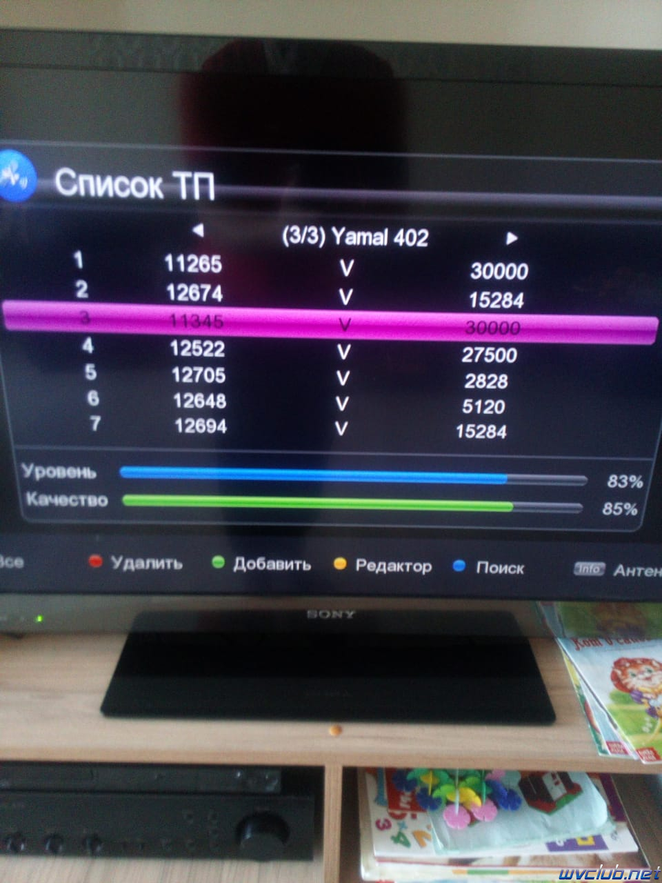

Ankor27, на каких частотах поиск? Сигнал на этих частотах у вас какой? Скриншоты, видео, любая информация.

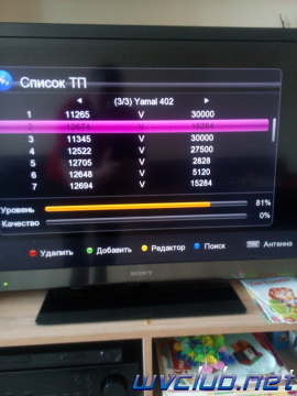

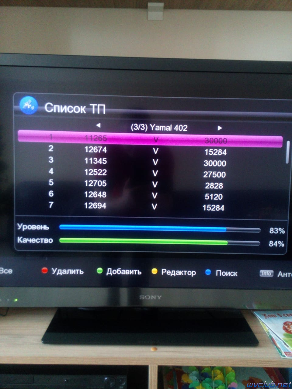

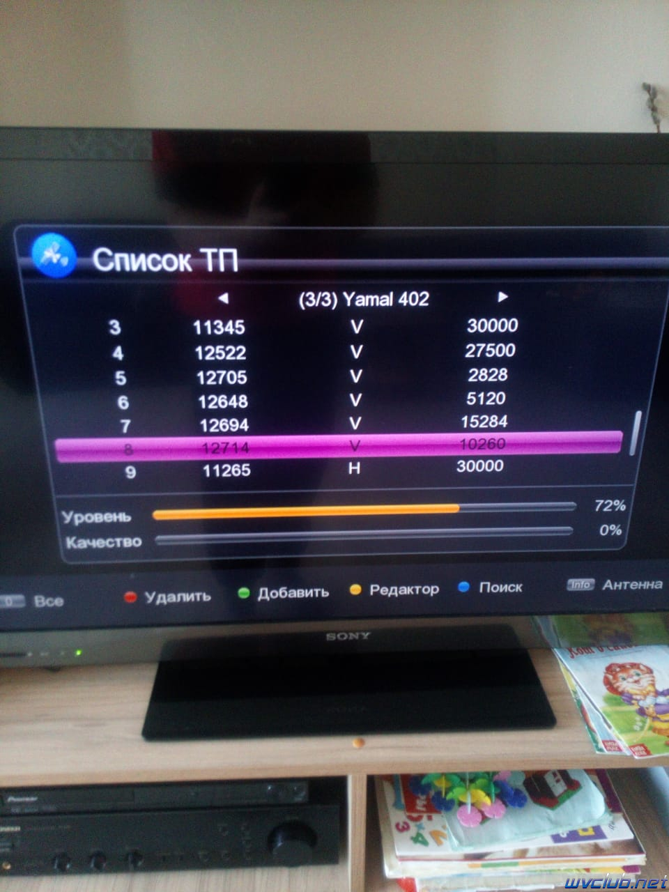

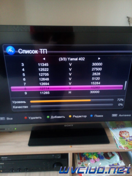

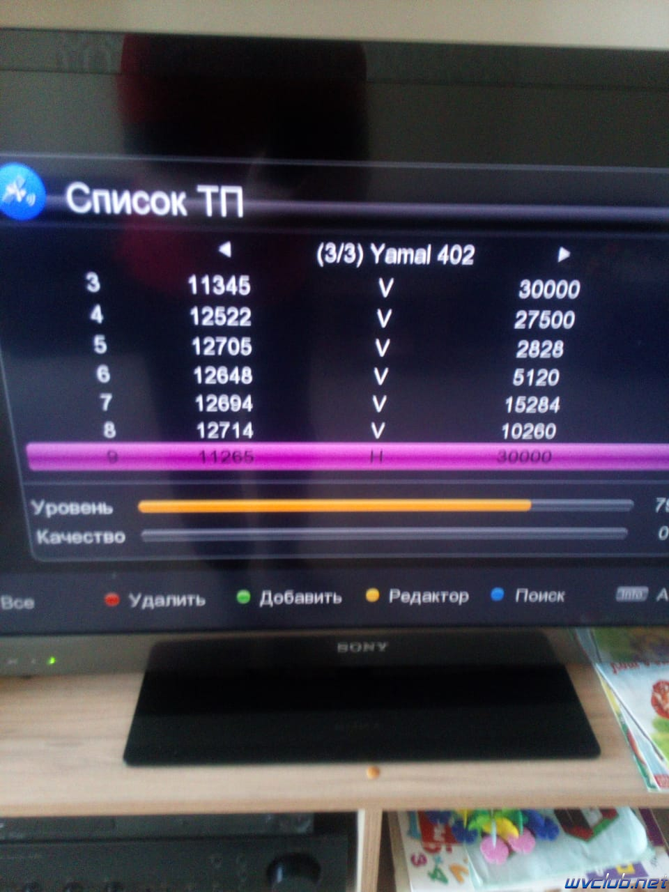

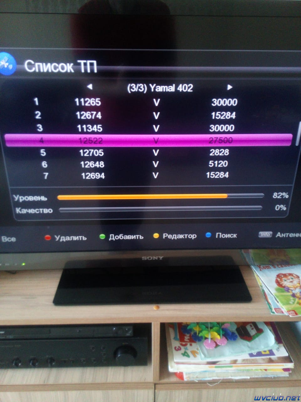

Оффлайн Ankor27
Вот такие частоты и сигнал.
На частотах T2MI  уровень желтый, а качество моргает тоже желтым.
« Последнее редактирование: 25 Января 2021, 11:22:29 от Ankor27 »
Ankor27, ну так, а в шкале качество 0, то естественно и сканировать ничего не будет. Не забывайте, что спутник один, а каналы T2MI в серверном луче, смотрите зону покрытия луча и делайте выводы.
У вас даже на частоте 12522 V DVB-S2/8PSK  MPEG-4 27500 3/4 которая тоже в серверном луче, но не T2MI тоже нет сигнала, вот когда он появится, тогда и можно будет что-то предпринимать по поиску T2MI.
Вы я так понял из Краснодара, я чуть западней от вас и примерно ситуация одинакова, у меня сейчас в мультифиде конвертор, причём фокус 40E приблизительно и серверный луч отсутствует сигнал, когда антенна была в фокусе на 55Е, то и с сигналом было всё в порядке, какой у вас размер антенны тоже не известно, много вопросов.
« Последнее редактирование: 25 Января 2021, 11:48:25 от ooolexa »
Оффлайн Ankor27
Да я из Краснодара, тарелка 0,8
