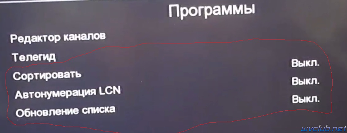

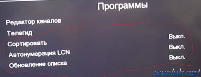

Значить как я выше писал  уст  три выкл.   :D
И список  поддаётся  дрессировке   ;D
Я тоже наглядно продемонстрировал свои настройки. И что.....
