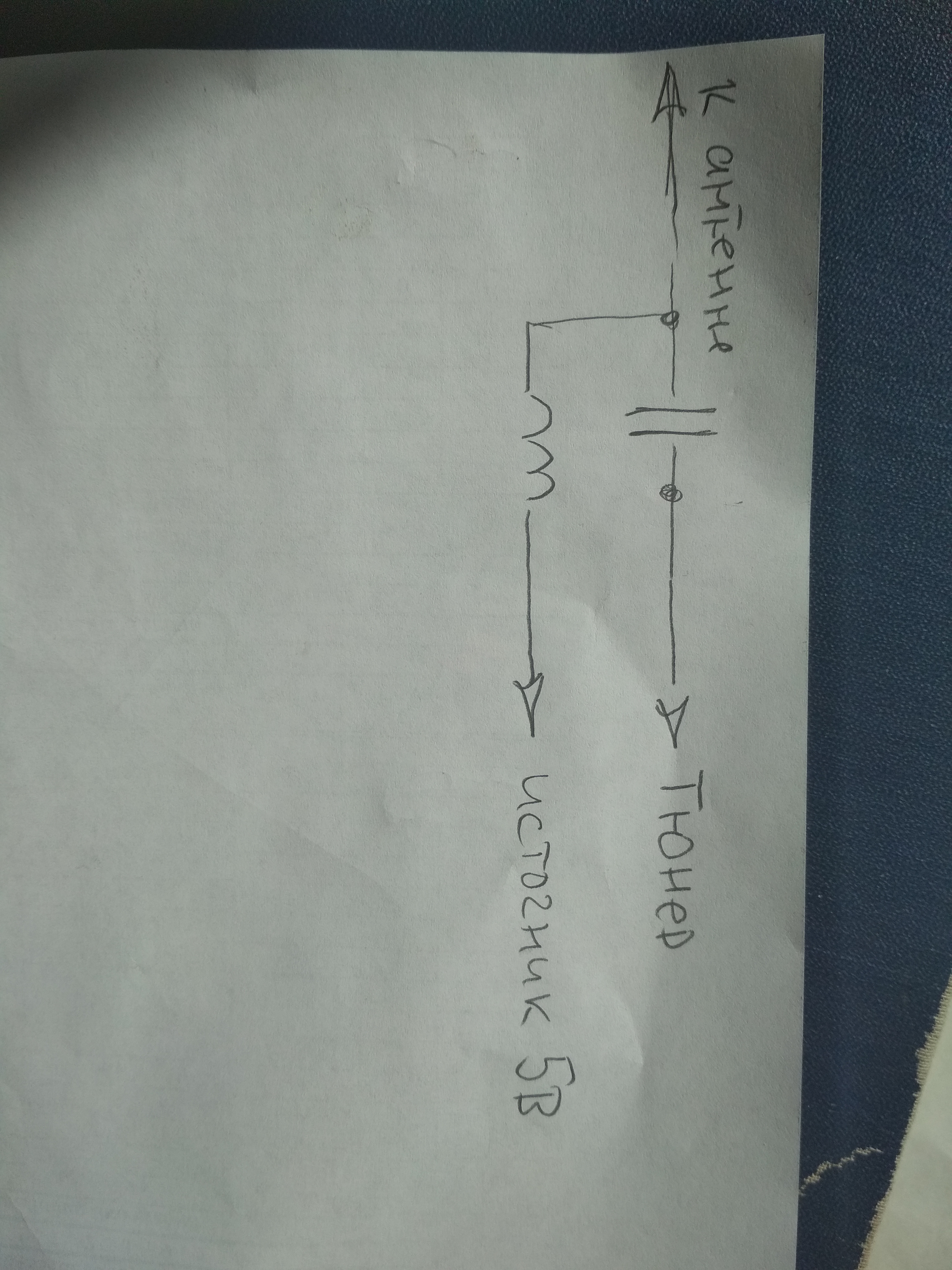

   Amw, проверьте подключение провода "+" внешнего источника на соответствие рисунку 1. Емкости 935пФ вполне достаточно. Индуктивность должна быть 20...100 микрогенри и выдерживать ток не менее 70мА.
   Если индуктивность закорочена (или ее нет), керамические емкости источника шунтируют (следовательно ослабляют) сигнал с антенны.
   Если индуктивность оборвана, питание не поступает на антенный усилитель, сигнал через него проходит только за счет паразитных емкостей
2.8 uH меряется индуктивность вместе с длинным проводом

   Amw, оба тюнера, если они исправны, имеют достаточную чувствительность для приема в тяжелых условиях. Хотя тюнеры на Rafael Micro чувствительностью не блещут.
   Вероятнее всего у вас неправильное подключение внешнего источника. Судя по измеренному значению (2.8uH) это распределенная индуктивность проводов, которая в данном случае работает и на вас и против вас. Дросселя, который должен быть как можно ближе к центральной жиле кабеля у вас нет. Более того, фраза "... проходную емкость USB-шного источника" настораживает, т.к. если у вас на выходе источника классическая проходная емкость и нет дросселя ( не пропускающего ВЧ в источник питания) и конденсатора (не пропускающего 5В на вход тюнера) то непонятно, как что-то работает вообще. Могли и входные цепи Фороса выжечь
Устройство не разбирается, отдам его обратно в магазин - за 200р лучше сам сделаю. (купился на удобное исполнение)
Ну конденсатор-то есть... Мерял его емкость жила на входе - жила на выходе. (1nF)
