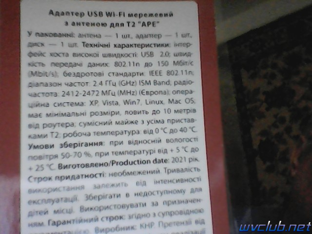

« Ответ #365 : 16 Ноября 2021, 18:24:53 »
Уважаемые, подскажите пожалуйста. Приобрел китайский адаптер WIFI "АРЕ"для Т2. С ним в комплекте установочный диск драйвера 802.11n. Без его установки Foros Combo адаптер не видит. Скопировать диск на флешку нет проблем, а дальше?

« Ответ #366 : 16 Ноября 2021, 19:06:15 »
Сергей Хребтань, а дальше, никак, приставка не компьютер, установка стороннего программного обеспечения не возможна, тут только определенный чипсет wifi адаптера....

« Ответ #367 : 16 Ноября 2021, 19:50:42 »
Но производитель прописал, wifi адаптер для Т2, чем он думал?
Re: IPTV приложение на ресивере World Vision Foros Combo T2/S2
« Ответ #368 : 16 Ноября 2021, 20:04:02 »
тут 2 проблемы:
1. внимательно прочитать на сайте производителя wv.ua каки чипсеты поддерживаются ресивером.
2. не верить, тому что пишут, китайские производители на aliexpress и прочих подобных площадках, там лоторея)
поддерживаются MediaTek MT7601, Ralink chip RT5370, Ralink chip RT3070

« Ответ #369 : 16 Ноября 2021, 20:30:48 »
« Ответ #370 : 16 Ноября 2021, 20:57:28 »
Сергей Хребтань, для чего ты это тут выкладываешь? на заборе, знаешь, что написано, а за ним дрова лежат, если хочешь какой-то помощи кроме, наших соболезнований, показал бы какой чипсет в твоем wifi, нужен dev-id, может и рабочий девайс я не знаю)) контретно инфа от тебя, скажу будет работать или нет, прикручивать к девайсу то что было куплено непонятно где для тебя единственного никто не будет....
Оффлайн Сергей Хребтань
  • Модель ресивера: World Vision Foros combo
« Ответ #371 : 16 Ноября 2021, 21:53:22 »
Я это выложил, чтобы больше никто не купился на эту херню. А вот если подскажете где взять данные о чипсете - буду благодарен. Кстати, покупал это чудо в официальной сети магазинов "Аврора" (Украина).
« Ответ #372 : 16 Ноября 2021, 22:12:41 »
Сергей Хребтань, в менеджере устройств, можно в свойствах посмотреть, там где dev-id и ven_id это я про винду...
ну какое название, такие и магазины))
« Ответ #373 : 16 Ноября 2021, 22:31:52 »
Device PCI\VEN_10EC&DEV_C822&SUBSYS_C12317AA&REV_00\00E04CFFFEC8220100
Realtek 8822CE Wireless LAN 802.11ac PCI-E NIC
« Последнее редактирование: 16 Ноября 2021, 22:35:17 от Сергей Хребтань »
« Ответ #374 : 16 Ноября 2021, 22:38:29 »
нет ни одного тв ресивера, кроме андроидных и возможно енигма, которые поддерживают этот чипсет, тут помочь ничем... кроме как купить другой, а лучше usb2lan адаптер, там точе на чипсеты надо обращать внимание искать 8152 от Realtek
