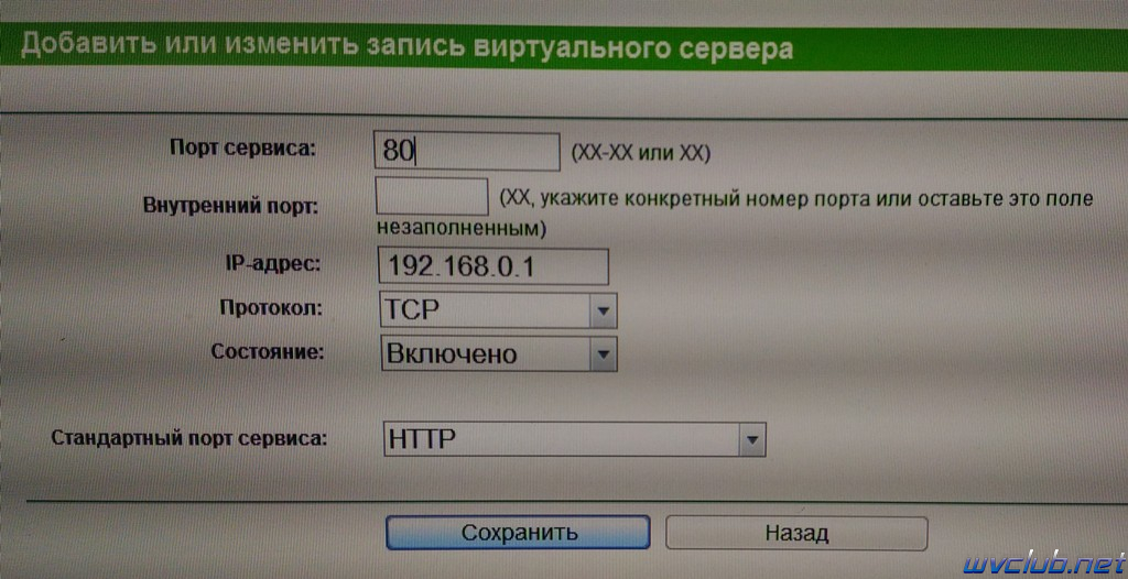

colonel-59,
Вариант только связующее звено udp-to-http прокси сервер который может быть на роутере.
Помогите разобраться. Роутер TP-Link WR842ND. Функция создания виртуального сервера есть. Подскажите, что-где прописать.
WV Foros Combo T2/S2; WV Foros Ultra T2/S2; Openbox AS4K CI UHD Pro; Openbox S3 micro
IPTV приложение на ресивере World Vision Foros Combo T2/S2
« Ответ #34 : 08 Января 2019, 13:12:49 »
colonel-59, для начала вам наверно придётся установить альтернативную прошивку dd-wrt или openwrt, и уже на новом ПО настроить.
