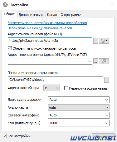

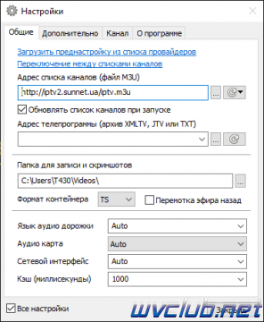

Оффлайн npiatiko
  • Модель ресивера: Combo T2/S2
Re: IPTV приложение на ресивере World Vision Foros Combo T2/S2
« Ответ #272 : 23 Марта 2020, 19:56:55 »
Провайдер предоставляет кастомизированный под себя айпитв плеер, в его настройках есть адрес плейлиста... Брал оттуда. Но опять же, если пробовать скачать плейлист не из сети провайдера, в нем кроме программки ничего не будет...
Оффлайн npiatiko
« Ответ #273 : 26 Марта 2020, 08:59:42 »
Что еще я могу сделать?  Есть вариант что ресивер не поддерживает кодек видеопотока? Могу ли я как-то предоставить лог подключения для выяснения причин?
Добавлено: 27 Марта 2020, 20:09:54
Спасибо за помощь. Вопрос решился. Проблема была в пробеле перед "http://...". Пробел убрал - все мгновенно заработало. Возможно стоит передать разработчикам, что бы тримали ссылку на поток... Или напишите в инструкции что бы перед ссылкой на поток не было пробелов...
