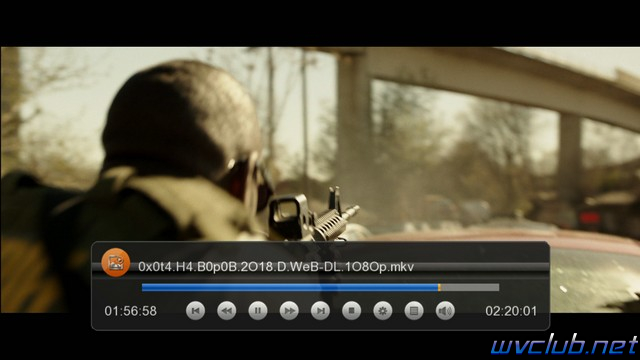

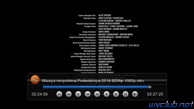

Один фильм посмотрел, от начала и до окончания целиком, объем памяти этого видео 9,79Гб, скриншот ниже.
Продолжаю тестировать другой фильм с объёмом памяти видео 15,6Гб, досмотрел до завершения и проблему не увидел, всё стабильно без разрывов.
