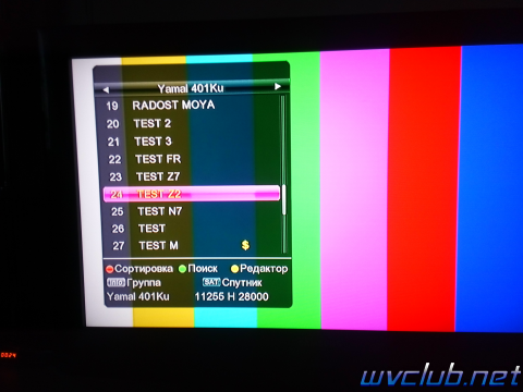

Купил себе новый рессивер World Wision Combo T2/S2. Под соединил к тарелке д1.5 от старого рессивера, настроеной на Ямал90. Включил рессивер, зашол меню настроек, выбрал ямал 90, диапазон ку, включил слепой поиск. В итоге поиска появились только открытые каналы в формате S и все (как на старой приставке). Пробовал проводить поиск по ТР и в диапазоне С , ни чего не получается, настаиваются только каналы в формате S. Не знаю что дальше делать. Тюнер дата выпуска 23.11.2018г. Версия загрузки V1.6.3.5; библиотека V1.9.6-4; приложение V1.8.5_RCO; Версия ПО V 3.1-2004-0. Инструкция к тюнеру на украинском языке. БУДУ ОЧЕНЬ БЛАГОДАРЕН За помощь, а то я старенький уже боюсь лезть куда незнаю.

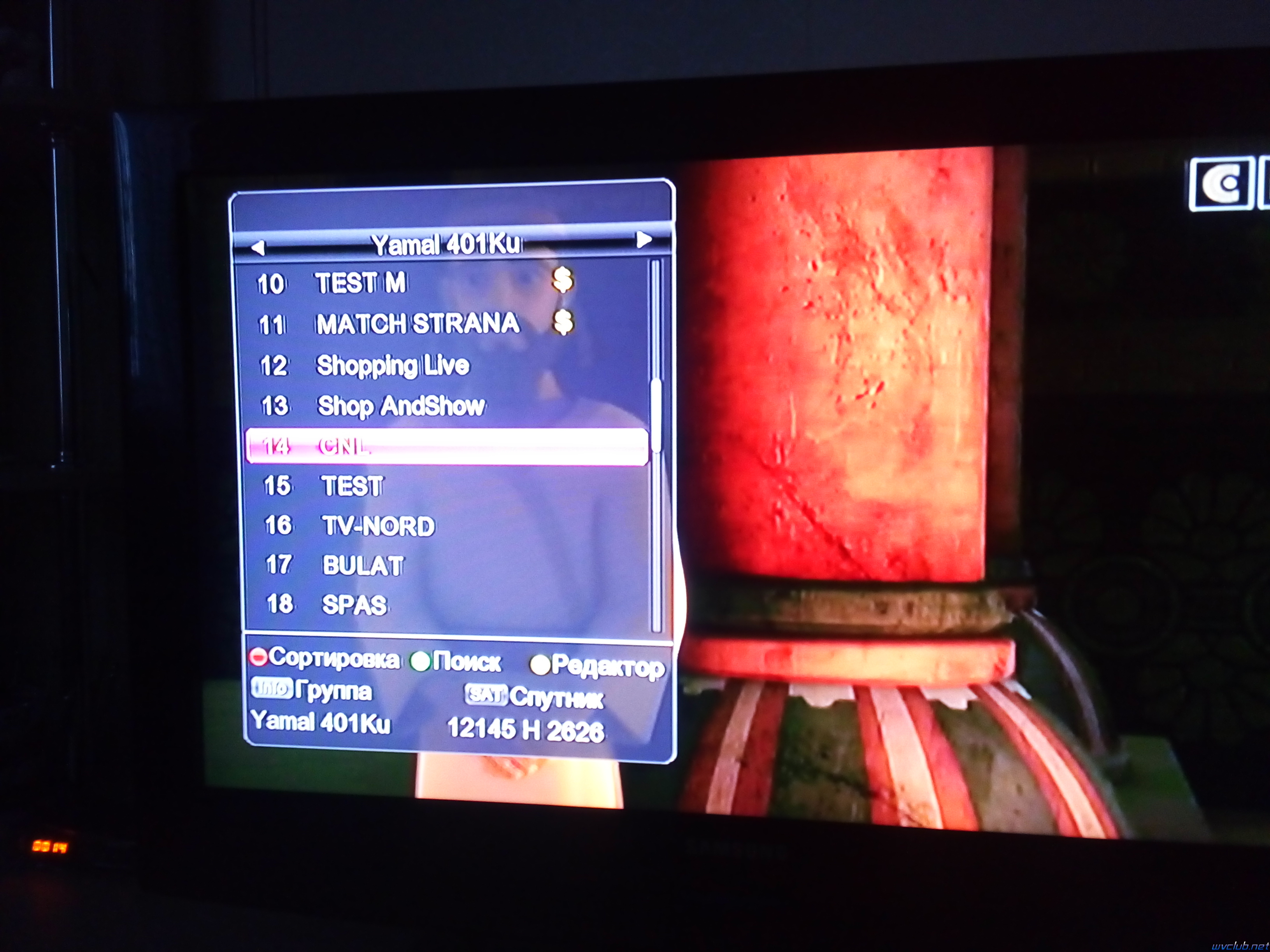

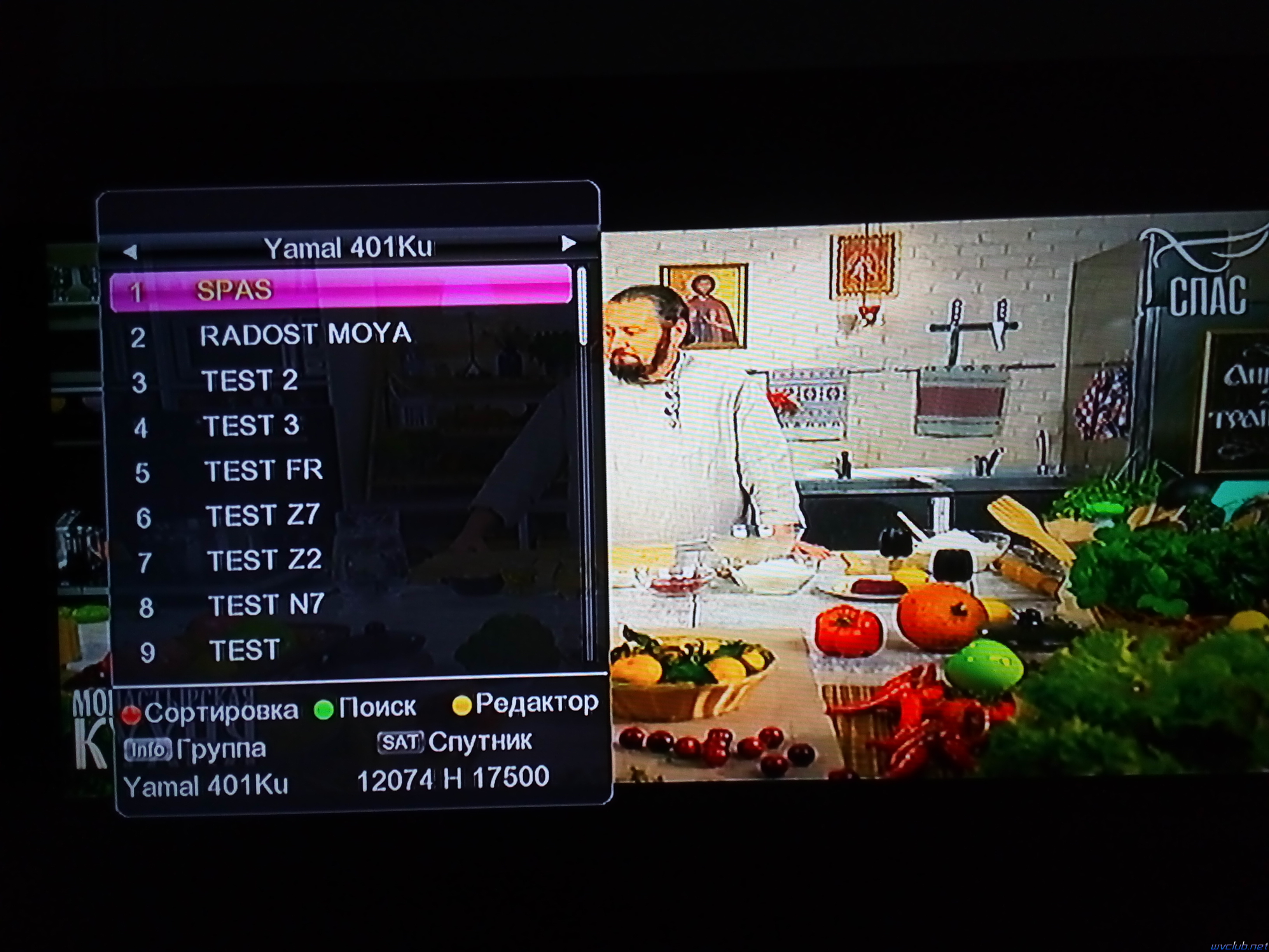

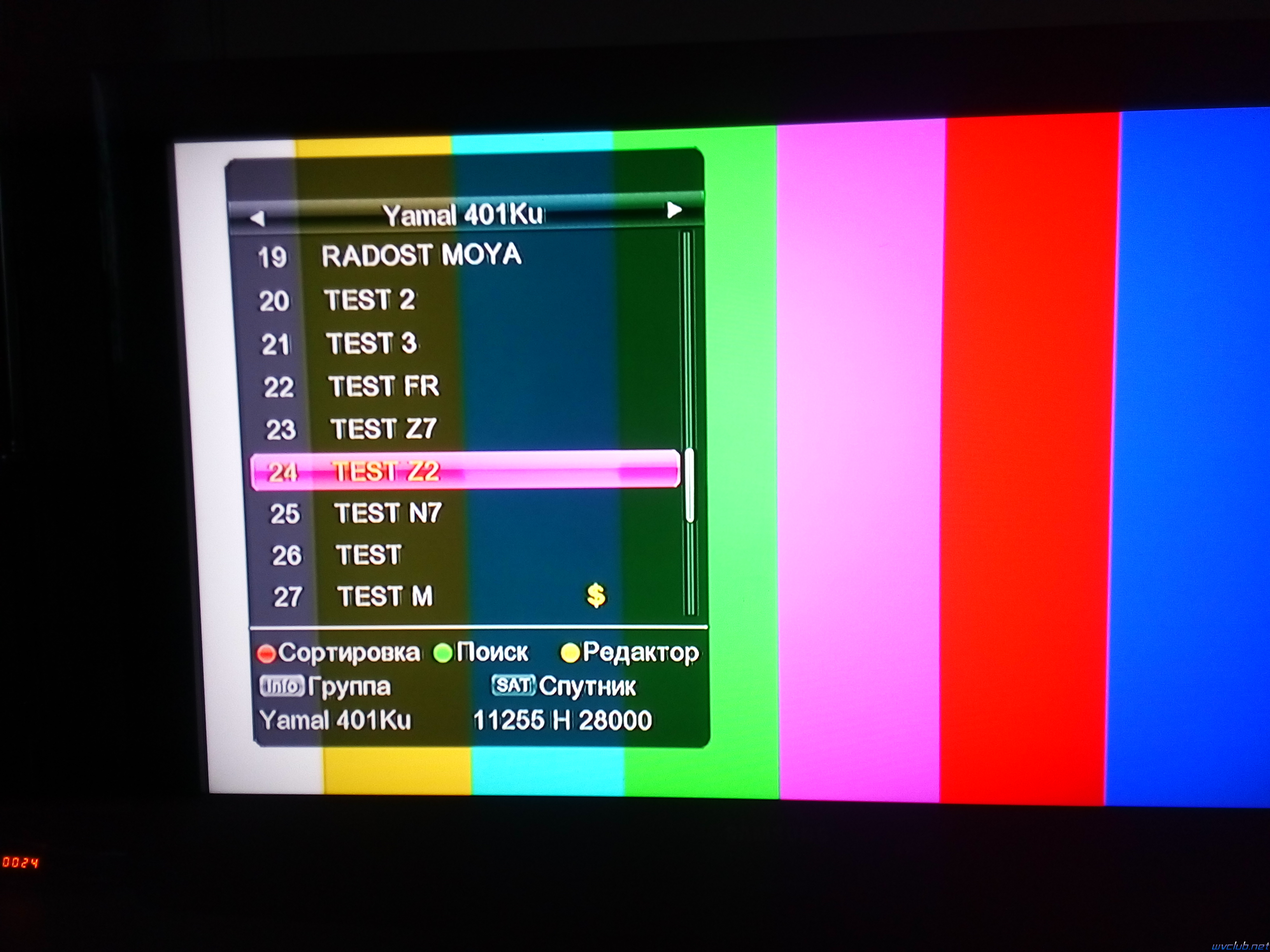

 посмотрите какие у вас каналы принимает и уже только после этого делать выводы, я пока вообще не понимаю суть проблемы и что вы хотели получить после приёма.
Здравствуйте OOOLEXA. Из списка каналов по вашей ссылке, у меня показывает  Spas, Radost Moya.  3675H17500;  Shop anSow, Shoping Live. 3645H28000;  SNL, 3605H2626;  TV NORD,  3580H4285;   SPAS, 3675H17500;  Матч Страна бисс, ни ключей бисс ни эмулятора в ПО нет  и еще 8 каналов в тестовом режиме (TEST).  В диапазоне КУ открываются эти же самые  каналы, только на других транспондерах. Больше ничего не открывается. Суть проблемы заключается в том,что рессивер как бы не соответствует описанию где написано, что рессивер поддерживает прием спутниковых  каналов в стандарте  DVB-S/S2, в том числе транспордеров Т2-М1 транслирующихся для сетей наземного цифрового телевидения. И я бы хотел чтобы рессивер открывал все открытые каналы, транслирующиеся в формате  S2  MPEG-4, Т2-М1 и чтобы был эмулятор для просмотра кодированных каналов. Как то так хотя бы.

« Ответ #1439 : 06 Декабря 2019, 14:05:23 »
leonid2009, Ресивер поддерживает приём в стандарте DVB-S/S2, а также ТП в применением инкапсуляции пакетов T2MI, в стандартах видеосжатия MPEG-2 и MPEG-4, что вы настраиваете и как, известно только вам, мы не можем диагностировать вопрос удалённо, так как ресивер не имеет вебинтерфейса как в более дорогих моделях. То что он поддерживает выше описанные характеристики подтвердит любой из пользователей и дампы с каналами слитые с ресивера, поэтому разбираться только вам или установщику которого вы позовёте на помощь.
Кстати тут https://www.flysat.com/yamal401.php частоты 11255 совсем не нашёл, есть 11265 на которой вполне большой список как ТВ, так и радио каналов, также присутствую в кодировке BISS, в программном обеспечении уже есть ключи.
Частоты у вас явно не спутника Yamal 401, так что разбирайтесь, я пока не нашёл что из возможных вы приняли.
leonid2009, частоты у вас в KU, а данные каналы принимаются в C - диапазоне, посмотрите внимательно скриншот ниже:
Вы зашли скорей всего и настроили Yamal KU, а вам нужен Yamal C с параметрами LNB 5150 под конвертор круговой поляризации C диапазона.
Всё частоты открытых каналов смотрите на странице: https://www.flysat.com/tv-ru.php
В результате у вас спутник всё-таки Yamal 90E, но приём в C диапазоне и соответственно нужно настраивать в ресивере Yamal 90E C, LNB стандарт 5150
