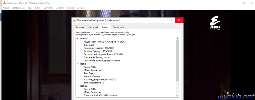

и не будет звука. Ресивер не поддерживает формат ADTS
Скормил ресиверу вот такой файлик, со звуком с ADTS муксингом. Звук есть, аудио воспроизводит без проблем.

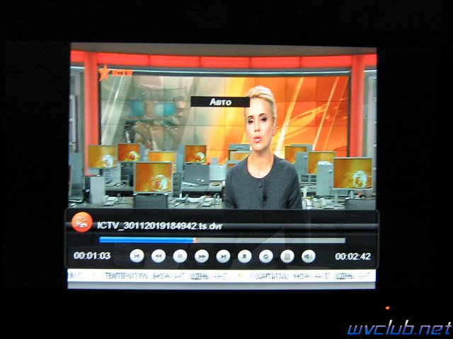

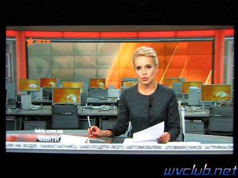

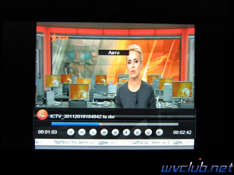

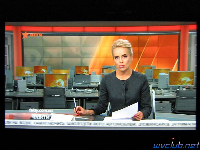

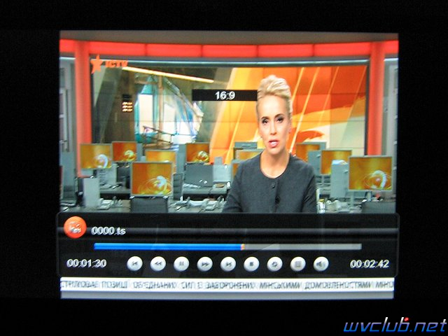

И еще один баг. Выбор соотношения сторон глючит, плеер игнорирует флаг соотношения сторон в видео. Вот так к примеру, он открывает свои же записи. В просмотре записей автоматически выбирается растягивание по размеру экрана, что не решает проблему.
Первое фото - это то, что транслировалось, остальные - как воспроизвелось.
На других ресиверах, и на ПК, запись идет как положено.
