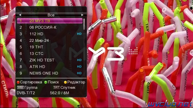

По списку каналов и поиску поверх спутниковых каналов, новых эфирных цифровых DVB-T2
1) Каналы действительно после выполнения поиска располагаются в разброс по списку, а не добавляются в конец списка подряд три частоты в моём случае, возможно по причине того что для общего списка каналов был выключен LCN (чтобы можно было без проблем применять редактирование), но в любом случае каналы должны были быть тремя транспондерами подряд, согласен тут верно.
2) Касаемо редактирования каналов DVB-T2 проблем не увидел, каналы выстраиваются согласно местам куда я их передвинул и никуда самопроизвольно не перемещаются, поэтому проблем с редактированием не вижу.
Ну и теперь вопрос, что не так с редактированием общего списка?

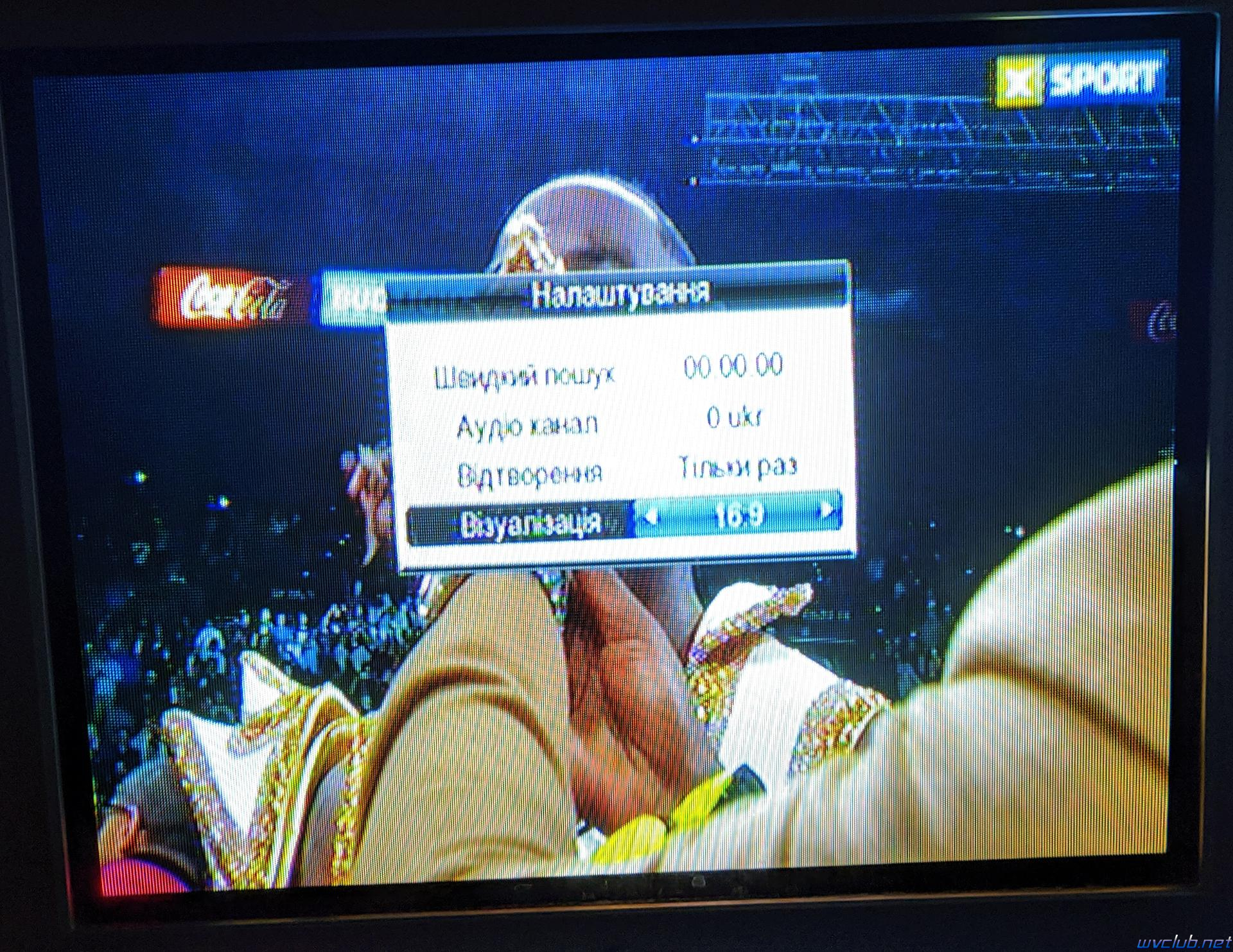

« Ответ #1318 : 25 Ноября 2019, 09:01:19 »

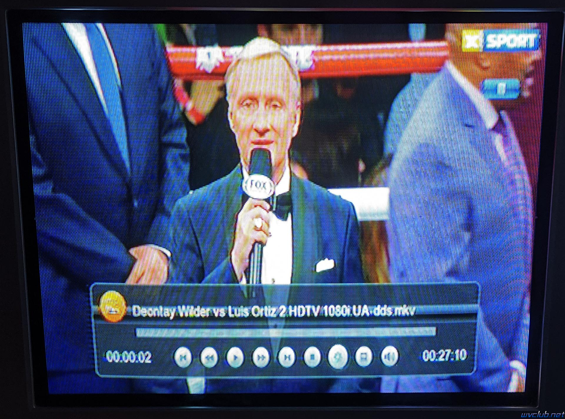

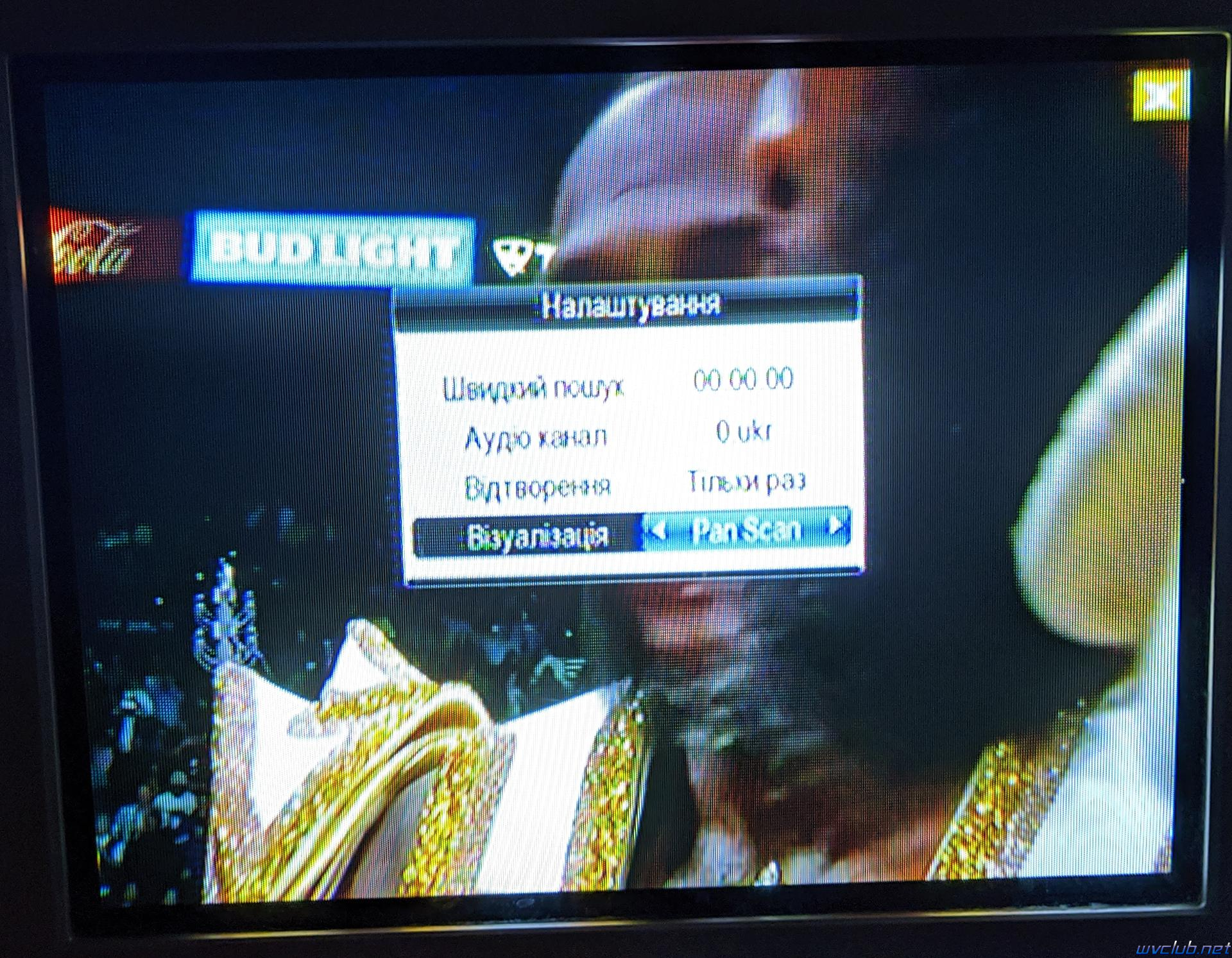

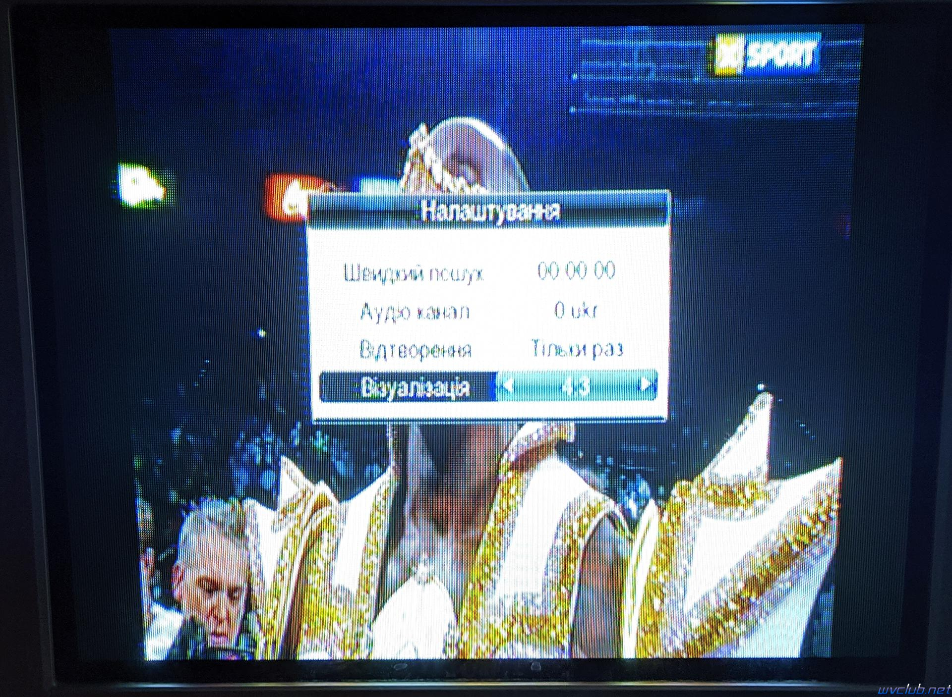

Попросил батя поставить ему запись бокса, ну я скачал оную с XSPORT HD на флешку и снова дико соснул с кинескопом 4:3, растягивает по высоте и плюет на смену режима вывода.
Видео
Идентификатор                            : 211 (0xD3)
Идентификатор меню                       : 13070 (0x330E)
Формат                                   : AVC
Формат/Информация                        : Advanced Video Codec
Профиль формата                          : High@L4
Настройки формата                        : CABAC / 4 Ref Frames
Параметр CABAC формата                   : Да
Параметр RefFrames формата               : 4 кадра
Параметр GOP формата                     : M=1, N=24
Идентификатор кодека                     : 27
Продолжительность                        : 27 м. 10 с.
Ширина                                   : 1920 пикселей
Высота                                   : 1080 пикселей
Соотношение сторон                       : 16:9
Частота кадров                           : 25,000 кадров/сек
Стандарт вещания                         : PAL
Цветовое пространство                    : YUV
Субдискретизация насыщенности            : 4:2:0
Битовая глубина                          : 8 бит
Тип развёртки                            : MBAFF
Метод сохранения типа развёртки          : Чередующиеся поля
Порядок развёртки                        : Верхнее поле первое
Цветовой диапазон                        : Limited
Основные цвета                           : BT.709
Характеристики трансфера                 : BT.709
Коэффициенты матрицы                     : BT.709
Я уже задолбал этим, но блин... По всей видимости, вывод на тюльпаны или просто на 4:3 не допилен :'( Даже менюшка сплющена.

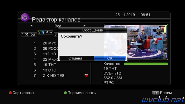

« Ответ #1319 : 25 Ноября 2019, 09:17:43 »
В продолжении темы по списку каналов, сейчас на новой версии ПО отсканировал с трёх позиций спутниковых два и по одному транспонедеру, напоминаю что в настройках DVB-T2 логичиеская нумерация и сортировка по LCN в состоянии Выкл. я сразу это сделал после сброса в заводские настройки. Следом поиск DVB-T2, в итоге все три транспондера выстроились строго в конце списка, пробую редактировать каналы, и все каналы запоминаются в своих местах на новых местах перемещения.
