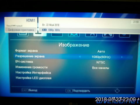

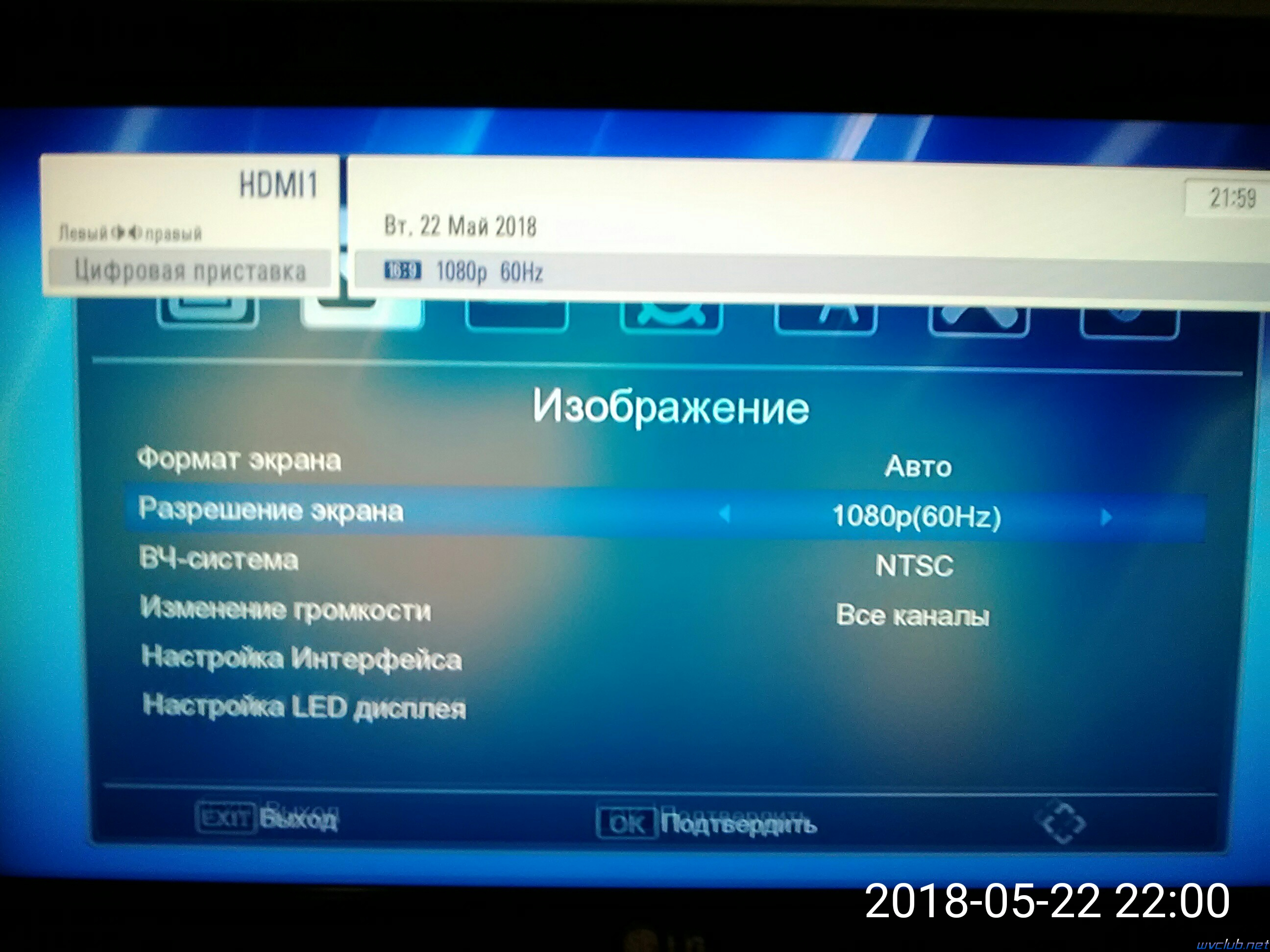

Хочу купить Т62D есть ли поддержка 1080P 60 Гц ?
есть. Берите.
Или только 50 ? На 50Гц мой  монитор не работает , а на 60 через переходник HDMI-VGA работает хорошо .
Мой монитор тоже не понимает 50Гц, через переходник HDMI-VGA отлично работает на 1080i 60Гц (и ниже), но на 1080p 60Гц почему-то не заводится, звук идёт с прерываниями, а картинки вообще нет. Думаю, это вина конкретного переходника без внешнего питания, т.к. проверял монитор по HDMI с другого тюнера в 1080p 60Гц, работал.
