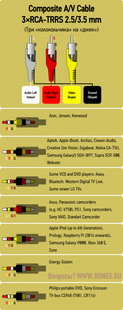

Может, разработчики подскажут? Что будет, если в 3.5 разъем T62D подключить колонки или наушники, закоротив при этом "видео" на общий?
А что мешает купить 4-х пиновый микропалец, распаять только аудио и просто не использовать вывод видео никуда его не закорачивая?
Ничего не мешает. Просто выбираю, что мне удобнее будет использовать: 3.5 разъем на T62D или RCA разъем на T62A(M).
« Ответ #741 : 20 Мая 2018, 18:03:37 »
Втыкайте. И при этом крайнее видео - никак не закоротите. Всё нормально.
Но вот не дай бог - потерять фирменный аудио-видео кабель - заколебётесь искать по всем магазинам и даже на AliExpress с этим трудно.
Да даже просто такой джек достать будет крайне сложно.
Поэтому, если уж возьмёте 62D, то берегите кабель как зеницу ока, не теряйте.
Потому что джек здесь - с длинной шейкой (Sleeve):
А в продаже - абсолютное большинство штекеров TRRS с короткой Sleeve:
Да еще и в мире нет никакого стандарта по распиновке этих шнуров - кто во что горазд (например, у 62D - 3-й вариант, но с длинной Sleeve, т.е. как раз и подойдёт Jack от обычных компьютерных колонок или наушников):
