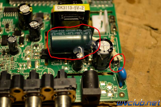

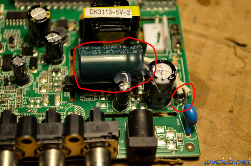

   Вот так по-быстрому можно избавиться от сетевых помех на Т62А.
Кондер на 400В, емкостью побольше, ESR  желательно проверить тоже (я выпаял из какой-то лампы-экономки). Паяется прямо на диодный мост, прихватывается термоклеем.
