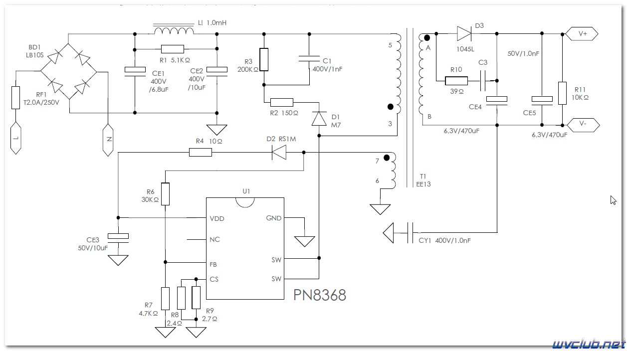

Была аналогичная проблема в начале лета - слабое красное моргание..)
вскрытие показало - два вспученных конденсатора, замена на соответствующие типовой схеме

Заменил 2 вздутых ёмкости, всё заработало! Кстати неплохо собрана приставка, очень удобно!

Аналогичная проблема, моргает красным и не запускается. После вскрытия визуально вспученных кондёров не замечено. Какие конкретно нужно перепаивать? Подскажите, жена без приставки уже с ума сходит :'(
